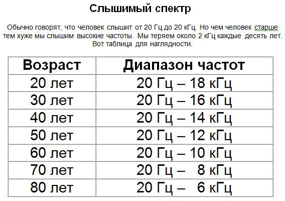

Gnat писал(а):
и хватает ВЧ вполне.
Вот тебе МЕДИЦИНСКИЙ факт.Изображение
Вот допустим в 62 слышал до 11,5. Сейчас наверное меньше.
А до сколько же ты слышишь в 74 ?
Или медицина тоже ничего не понимает ?

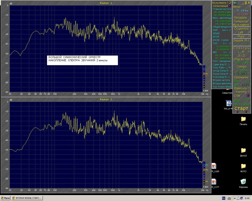

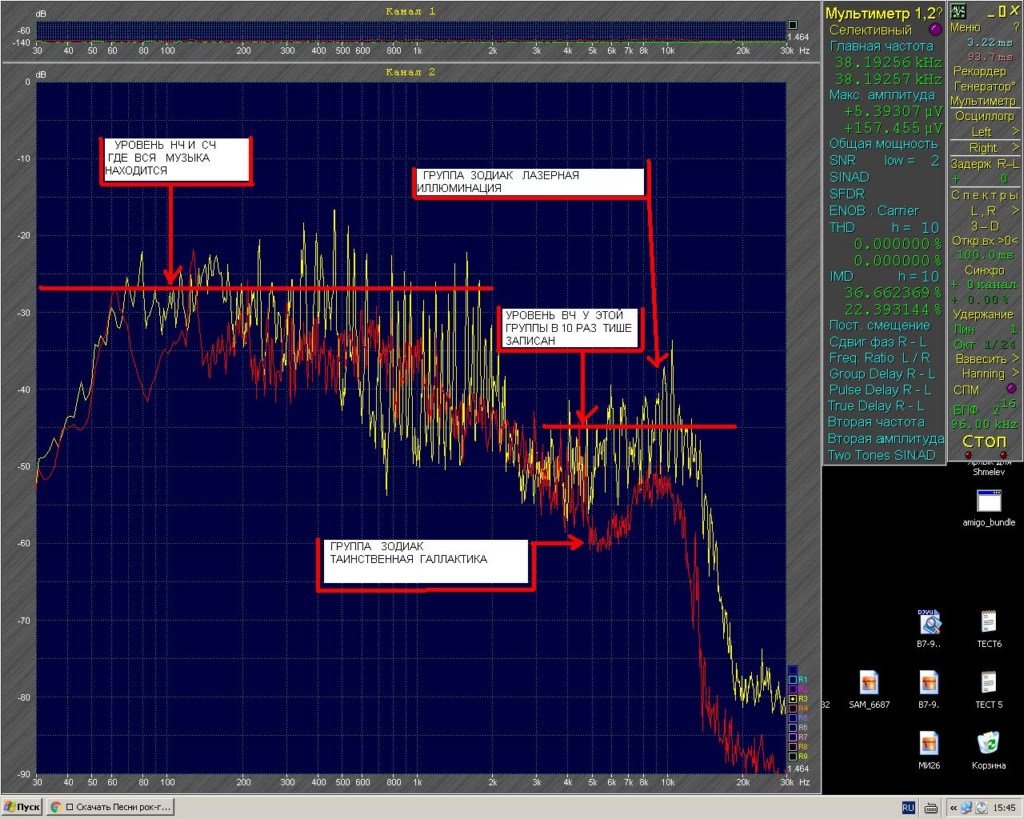

А резонансная частота не микрофоном измеряеться,а измерением импеданса катушки динамика. На частоте резонансной импеданс возрастает. А АЧХ измеряю Береджером микрофоном и ещё штуки три есть,я 10 лет проработал главным инженером на радиотелевизионной студии областной,все приборы,микрофоны есть у меня для измерений!
Борисович ты чего тут топчешь клаву! Ты хоть раз видел спектр произведений музыкальных,ты сам играешь на инструментах,нотную грамоту знаешь? Знаешь что композиторы не пишут ниже 42 Гц ноты в произведениях и выше 5000Гц нет нот а от 10кгц и до 20 кгц,это всего одна октава,где всего 7 нот и они ни как не влияют на восприятие музыки. Нет там ничего выше 10-13кГц. 5ГДШ4-4 до 16кГц играют. А теперь посмотрим спектр произведений накопительный за всё время звучания произведения. Как видим Не так уж и широк диапазон . Тем более что мы меломаны слушаем Винил в основном!
Паяю уже 60лет.

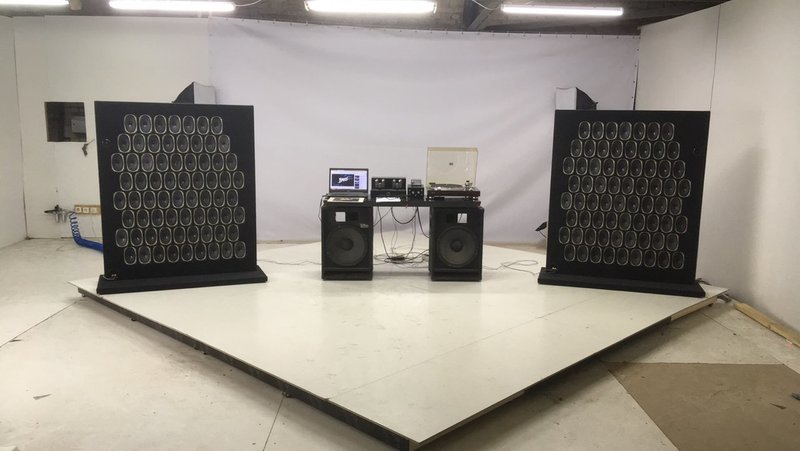

Nikson1 писал(а):
А тут в щите ими и не должно пахнуть
Да уж, да уж.
Вота самый супер- пупер щит. Сделанный по заветам Gnatа и его благословения.
Два по 64 штуки 2ГД40 , в девичестве 1ГДсколько то.
Nikson1 писал(а):
иначе это все пока полный Холивар
Так тута МЯЯЯУ. И это ОН И ЕСТЬ.
А если Вы тоже желаете ПРОНИКНУТЬСЯ.
То Вам вот сюда.
https://radioland.getbb.ru/
Тама Gnat, главный консультант и гуру.
Он Вам в этом поможет и ещё много много картинок покажет. Картинок похожих на МУЛЬТИКИ
