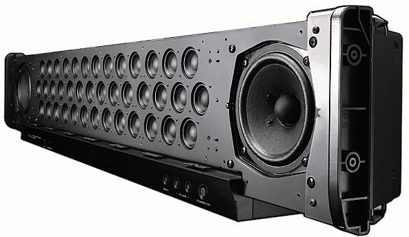

piligrim130 писал(а):
в такой колонке надо для каждого динамика свой усилитель и крутить фазы на компьютере
Такое уже лет 15 как сделали. Звуковой проектор называется. Ямахи такие были. Может и сейчас есть.
На картинке большой , на 42 динамика.
Году в 10-м видел в Митино поменьше, динамиков на 25, и недорого, примерно 8. Даже размышлял, не купить ли такой к TV.Не купил

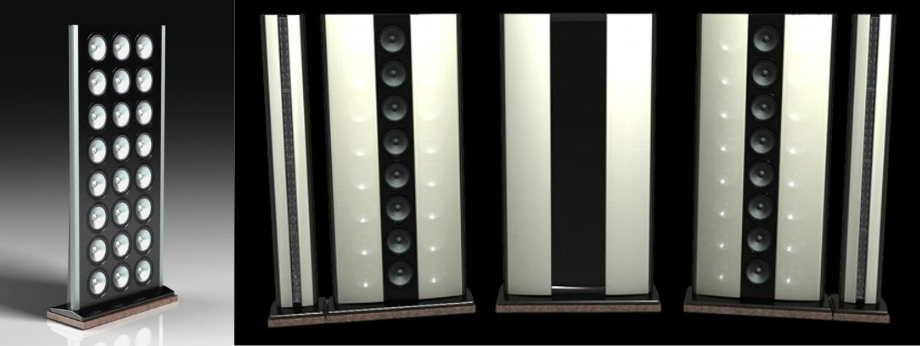

Муркиз писал(а):
а с другой стороны - как и у ФАяР, появляется задача синхронизации фазовых сдвигов. А без них фазовая каша получается...
В голове у вас фаза сдвинулась. К Доктору он полечит. Музыку слушаете не вы,а мозг и мозгу пофиг фазы все. Иначе человек с ума сошёл давно. Сидя в зале на концерте и слушая симфонический оркестр,где 8 скрипок ведут в унисон одну партию,при этом находятся на разном расстоянии от ваших ушей с разницей в 2-4 метра и от каждой скрипки звук до вас доходит с разной фазой и Рояль стоит боком к вам на сцене и все струны Рояля от ваших ушей находятся на разном расстоянии и всё прекрасно слышно и пофиг все фазы! Кроме того звук приходит от инструмента прямо и от стен отражённый и потолка и колонн и всё прекрасно мозг слышит и пофиг фазы. И три трубы дуют на вас со сцены и ни когда у трубачей не совпадут фазы,НИ КОГДА!!!! и нормальный звук и запись концертов в зале шла на два микрофона и печатались пластинки и все мы слушали со страшно покрученными фазами и радовались звучанию. Так что засуньте фазу свою...........! Просто сядьте в тишине,когда город уснёт и включите музыку и слушайте!
Ещё раз пишу. В Англии после войны поменяли усилители радиовещания проводного на более качественные.
И все начали звонить ,почему плохой звук стал? Через месяц успокоились. Тогда и включили старые усилители.
И опять посыпались жалобы на плохой звук.
Всё у нас в мозгу расположено. Эквалайзер тысячеполосный есть в мозгу и он выставляется мозгом так как ему нравится.
Он может вообще загрубить и выключить какие то частоты. Например живущие возле трамвайных путей не слышат
звука трамвая,если не заострить их внимание. А пришедший в гости человек с ума сходит от звуков трамвая
за окном и не заснёт ни как.Но перестраивается 1-2 недели. Вот поэтому при резкой перемене звучания,если слушал
с пищалкой и с неполным малым басом акустику долго. Мозг выставил чувствителней к низам слух и с пониженной
чуйкой к верхам,так как их много,цыканье сплошное. Переходя на Щит с такой акустики мы сразу отмечаем излишки НИЗА и нехватку ВЧ. Я слушаю щиты 2 года и слух мой перестроился и хватает ВЧ вполне. И приезжают ко мне летом меломаны из всех городов России (которые отдыхают летом в Крыму) и они отмечают что всё сбалансировано и ВЧ хватает
действительно.Кому нравится ВЧ ставьте пищалку через конденсатор и слушайте,если не хотите долго ждать перестройки эквалайзера.
В Германии выпускались Щиты ГИ несколько моделей Торенс,но от фонаря лепили они эти щиты,не понимая как сделать качественно и правильно! Вплотную надо располагать динамики на щите. Динамики должны быть с высокой добротностью,с бумажными диффузорами,не компрессионные предназначенные для Щита и ОЯ , а не для ЗЯ и ФИ. А они налепили динамики далеко друг от друга,динамики низко чувствительные на резиновых подвесах с добротностью 0,36 , а не 1,5-2,5 .
Hon » 30 дек 2013, 01:46
Сегодня услышал свои щиты. Как сказал Олег (огромное спасибо ему за работу!) – звук еще немного “колючий”, не размялись диффузоры после лежания динамиков на складе 30 лет
Все то, о чем говорили Василич и владельцы щитов (построенные по его рекомендациям) – чистейшая
правда. Голова отнюдь “не в рояле” (с). Ощущения несколько другие!
Если одним словом – ФАНТАСТИКА!!!! Звука много, он открыт и реалистичен. Как на живом концерте. С хорошим
разрешением и динамическим диапазоном. На фоне самого плотного саунда отчетливо слышен каждый инструмент. Бас
великолепен! На всех без исключения треках меня поразил звук барабанов – сочный, быстрый и натуральный.
Слушали Бочелли с БСО, Нопфлера, Джефа Лина и какой-то дикий по энергетике джаз от LINN Radio – но никакой “каши”
нигде не обнаружили! Кэрол Кидд спела как будто была с нами в комнате, ее голос лился из точки на 20 см выше щитов.
У меня ГИ будут стоять в бОльшем помещении, чем сейчас стоят у Олега.
PS Отъезжая вечером от Олега, музыка в машине показалась радиоточкой.
nikkk » 12 авг 2014, 22:11
Провел модернизацию разводки щита, проверил рекомендацию Василича, чего он раньше молчал? :biggrin:
до щита кабель 2*8 мм. поставил, до групп последовательных 2.5мм. в итоге низов стало больше процентов на 25!
и глубже копать стал щит. Потом приставил дополнительную боковину и еще ниже опустилась граничная - обалдеть!
30 Гц. - плевое дело сейчас. для чистоты эксперемента поменял провода между динамиками в группах с 0.5 на квадрат
сечением... низа остались такие же а вот верха... щит стал воспроизводить высокие! и теперь я Василича понимаю,
но чего же он молчал раньше? Оказалось, причина всех бед в кабелях в их сечении. Я таких изменений не наблюдал на обычной
акустике, с 2 квадрата и с 6 играло одинаково а тут во как! И амплитуда никакая и ток мал ,а такие изменения.
