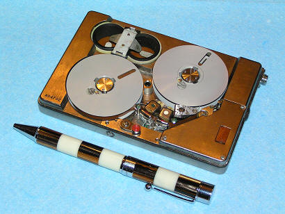

Ну у этого концепция кинематики - вообще ужас. :shock:
На нём можно будет слушать только то, что им же и записано.
Тонвала-то - нету. :dont_know:

АлександрЛ писал(а):
А вы вот на этот сайт не попадали?
http://vintage-technics.ru/
Там много фотографий всяческого "винтажа", в том числе и фотографии многих простейших магнитофонов.
Я на самом старте топика выложил эту ссылку: сайт ВИНТАЖНАЯ ТЕХНИКА.
Там не только фотографии многих простейших магнитофонов, но их фотки их разборки
с рассказом о параметрах, починке и характерных особенностях порой.
Я там не только бывал, но и посохранял себе все простые но интересные решения...
И кстати там автор сайта и пишет, что все электронные регулировки ЛПМ без тонвала постоянства скорости не обеспечивают.
Кстати, там есть НАШ ОТВЕТ Nagra_SN - ШПИОНСКИЙ ДИКТОФОН КГБ : 8)
