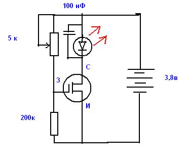

VanzAAA, ты какой ток дал своему лазеру?
у меня сейчас при полном заряде ток около 250-270 ма, соответсвенно напряжение 3.2-3.4 вольта (этот экземпляр сильнее греется чем остальные.)
всё зависит от твоих чуств к диоду.. если не шибко жалко, и имеется хоть какаято надежна достать другой, то можеш плавно поднимать ток, следи за разогревом ВМЕСТЕ с радиатором (площадь не менее 5-6 кв.см., у меня - 9 ) у меня например, если его долго держать на таком токе, то он разогреваестя до 45 -50 градусов.
мой первый экземпляр сгорел от 700 ма 4в, в большинстве даташитов на похожие диоды приводится ток = 300 - 400 ма.,
советую также изучить закон ома :) I=U/R , где ток I - через сопротивление R ,а U - напряжение на концах сопротивления
I=E/(R+r) - ток через диод с сопротивлением R; Е - напряжение холостого хода на батарейке; r - внутренне сопротивление батарейки, его меряют так: r=E/Iкз , где Iкз - ток короткого замыкания.
оперируя с формулами можно найти сопротивление диода, а также найти ток проходящий через него при определённом напряжении
но это теория, а напрактике просто составляем схему-ограничитель тока(на рисунках),и измеряем напряжение на ногах диода, и ток идущий через него
рисунок 1 - сейчас стоит вот это
рисунок 2 - настоящий стабилизатор тока., ток зависит от R1

СообщениеДобавлено: Сб ноя 10, 2007 00:18:21
Зарегистрирован: Пт ноя 02, 2007 18:38:44
Сообщений: 4

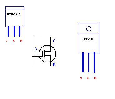

Извеняюсь за вопрос, а что это за элемент??
И еще если тебе не тяжело, можеш выложить фото своего девайса, какой он из себя и какой он в работе, какой у него луч, ну и всё такое. Заранее благодарен.
111.JPG [3.04 KiB]
СообщениеДобавлено: Сб ноя 10, 2007 00:23:52
Зарегистрирован: Ср окт 17, 2007 00:30:30
Сообщений: 47
Это полевой транзистор с изолированным затвором, кстати неплохая идея если использовать сравнительно мощный полевик в качестве стабилизатора тока...но тут походу тоже есть подводный камень...

поправка моя схема на полевике ток не стабилизирует, она его ограничивает, и если сажается аккум, то и равномерно уменьшается ток нагрузки..
полевик взял из соображений, что его сопротивление в открытом состоянии на порядок меньше чем у биполярного

а то, что ты спрашиваеш про элемент - это полевой транзистор.
можеш купить irf510 (c ним не пробовал) но у меня стоит irfu230a
расположение выводов на рисунке:
транзисторы.JPG [8.92 KiB]

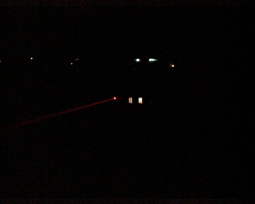

кнопку включения и выключения на моей схеме ставьте между подстроечным резистором и Затвором транзистора - так будет меньше портиться
а на счёт луча моего девайса - не шибко малая расходимость - пятно 30-50см на 1километре
//ладно..вот вам мой меч джедая :) фотал на мобилу., камеры с длительной экспозицией небыло..
луч в небо и в дом
луч2.jpg [29.74 KiB]

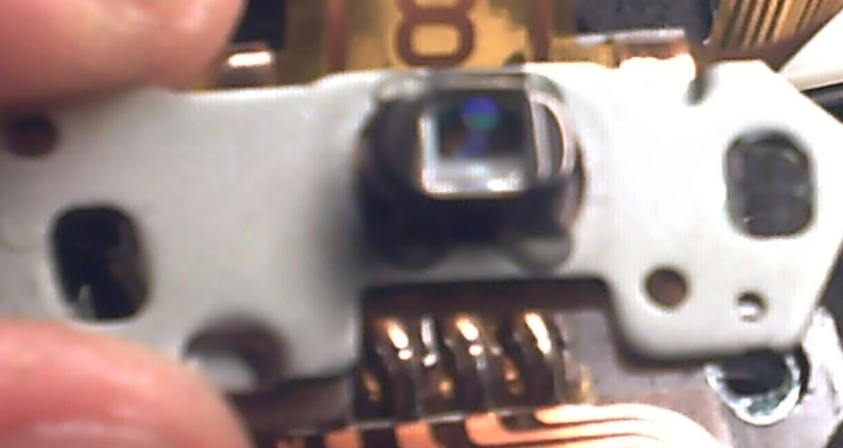

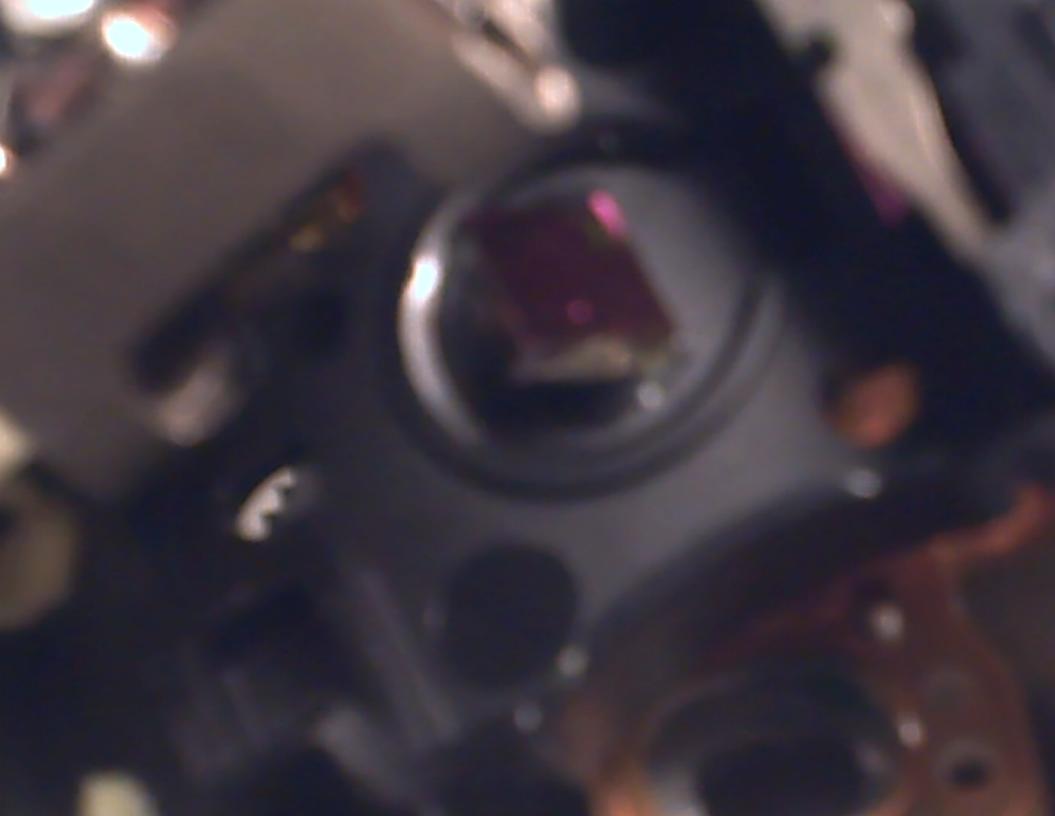

вот парочка фоток и маленькая наработка на фокусировку лазера
Комментарий к файлу: он находился в приводе NEC
обнаружил кристал от которого идут 4 контакта.JPG [35.45 KiB]
10 контактный лазер.JPG [36.93 KiB]
