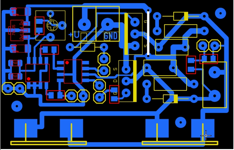

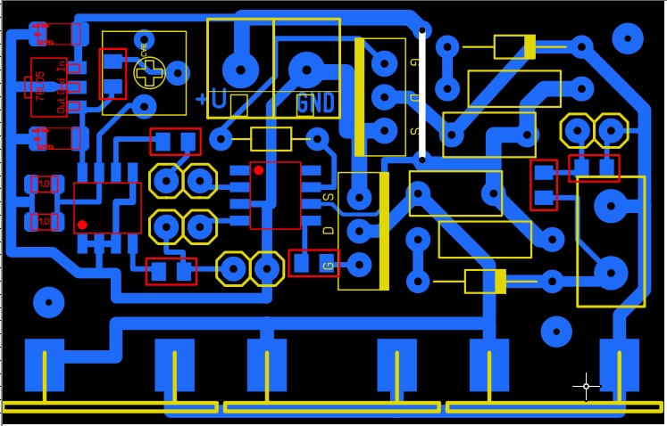

А по поводу расстояния между осями, кратного длине волны, никто ничего сказать не может? А то как раз доразвел плату от FAKIR, вмещались три излучателя. И попалась эта статья. Сделал вариант на два излучателя, но с "нужным" расстоянием. Вот и не пойму - актуально это или нет?

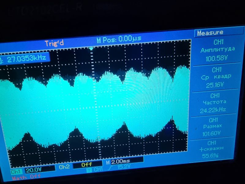

Подключите 2 излучателя, измерьте акуст. давление, а потом поменяйте полярность подключения одного из них и снова проверьте давление... Можете подвигать расположение излучателей друг от друга... :dont_know:
А можно сделать частотную модуляцию каждого в отдельности излучателя, тогда фазы будут вращаться и будет полное совпадение и вычитание, в итоге и будет амплитудная модуляция на излучателях.
Вот вам и тех. решение. https://radiokot.ru/circuit/digital/security/42/
Сигнал на излучателях при модуляции в 2ух т схеме. Изображение Изображение
Для однотактной схемы...

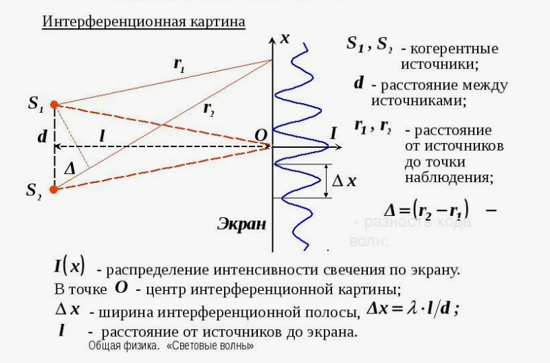

Наверное, самая наглядная картинка для понимания моего вопроса: только здесь я увидел формулу, где хоть как-то учитывается расстояние между источниками. Так вот, от него зависит только ширина интерференционной полосы.
