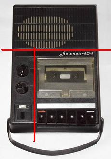

-serg- писал(а):
я сделал проигрыватель для машины, радикально опилив кассетный магнитофон Легенда-404.
"радикально опилить" можно было только вот так:
там мотор у лентопротяжки торчит..
А я в 80-м году делал "плеер", только из лентопротяжки и корпуса от Электроники 302, но я его только по ширине урезал, выпилив часть корпуса с динамиком.

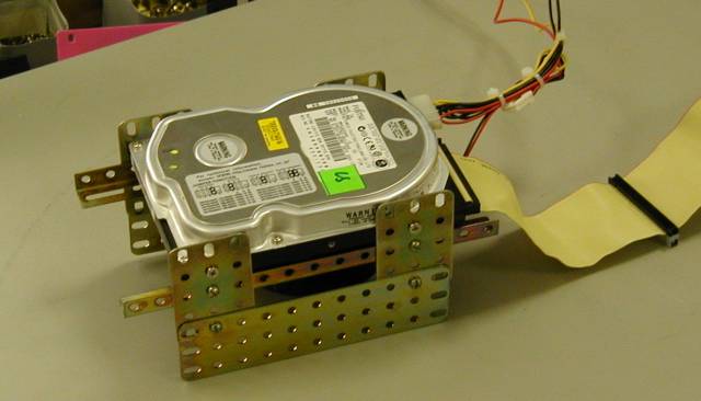

Я вот только с год как узнал, что этот конструктор в мире называется «Меккано». И из него реально "чорта лысого" можно сделать при желании!
Хотя в нашем детстве он «Меккано» и не назывался... :)
Но я себе тут по случаю 4 таких конструктора на пробу прикупил... тем более, что как показывает жизнь, люди этот «Меккано» в своих конструкциях и сегодня успешно юзают! :o
P.S. Ну а кому по делу написать нечего - проходите мимо, не надо писать сюда ерунды... Мы тут не сумасшедшие...
А вот эти, на мой взгляд - сумасшедшие, продают это поделие, как конструктор для детей - фонографЪ!
:facepalm:

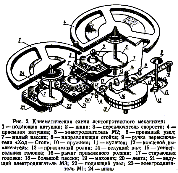

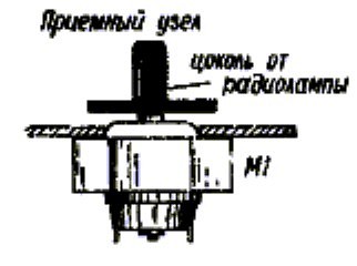

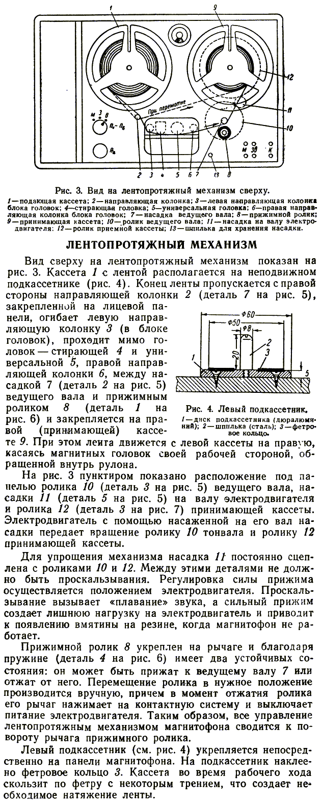

Но продолжим всё же разбираться с положительными идеями по сабжу топика...
Вот вешать подмотку катушки непосредственно на ось двигателя - идея, на мой взгляд, хоть и простая, но не самая хорошая.
Некто К.Лопатин издал в 1969 году брощюру «Твой первый магнитофон».
И в кинематике его ЛПМ подмотки были на осях довольно серьёзных рядом с моторчиками от игрушек двигателей ЭДГ.
Но в 1974 году этот же г-н К.Лопатин свою брощюру «Твой первый магнитофон» переиздал.
И в кинематике его нового ЛПМ двигатели подмотки связаны с осями подмотки уже через шкивы.
Ясно, что опыт эксплуатации «Его первого магнитофона» подсказал г-ну К.Лопатину, что мощности даже двигателей ЭДГ на качественную подмотку-перемотку не хватает.
Катушки у него 13 как мне видно, ну а я сам пробовал моторчиком от детских игрушек (МП-3-015) перемотать катушку 10 - не тянуло!
Ну и в промышленном ЛПМ от "Электроники Д3-23" мы видим, что подмотки сделаны через шкивы, хотя двигатели стоят приличные - это обычные движки от кассетных магнитофонов.
Значит мощности этих движков на перемотку и подмотку даже кассеты явно не хватало.
Ну хорошо хоть с пассиками конструкторы не озадачили - "гандонная" резинка тут пассик четко заменяет! :)))

не удачное решение, ставить бабину на мотор!
в плане стабильности.
после первого прослушивания, эта самоделка улетит с первой космической скоростью.
Так же это будет являться скорейшему повреждению плёнки, тк она будет растягиваться.
Вспомни фрикцию стэтэма :)))

А Р.Сворень немножко некритично предложил адаптировать её под движки от игрушек.

m.ix писал(а):
не удачное решение, ставить бабину на мотор! в плане стабильности.
Что можно сказать... только то что Вы несколько технически неграмотны в обсуждаемом вопросе. :(
Вот кинематика фактически профессионального магнитофона "Тембр" (он же МАГ-59).
Бабины вполне себе стоят на осях моторов. Ничто никуда не улетает много лет ни "с первой космической скоростью" и ни с какой другой - тоже... :)))
Другое дело, что на двух этих движках, вероятно, побежит детский картинг! :)
Значит система управления тремя движками продумана весьма удачно, раз ничего не летит и не растягивается.
Вот только движки такие я видел на картнках, в самом "Тембре" и сосед у меня на таком движке сделал точило. 8)
Вспомни, что 3.14159-здеть - не мешки ворочать! :)))
