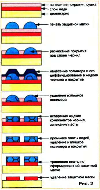

похоже моя мечта со струйником давно реализована:
https://radiojournal.ru/strujno-diffuzi ... b-izgotov/ Радио2011.2
