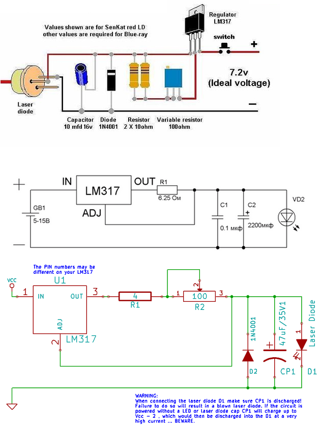

Подскажите, сколько ни смотрел схем по запитке лазерного диода, нигде указано на сколько вольт LMку ставить
Комментарий к файлу: схемы питания

А разве 317-е были на конкретное напряжение? В этой схеме она как источник тока включена - сколько вольт надо, столько и выдаст :)))

Вот как, я думал они на конкретное выходное напряжение изготавливаются как КРЕНки

ADJUST - РЕГУЛИРОВАТЬ. 317ADJ - с возможностью регулировки напряжения, как и все подобные 3-хвыводные.
Datasheet LM317
или калькуляторов полно... резистор - ток
Выбрать там меню "стабилизатор тока"
https://cxem.net/calc/lm317_calc.php

Спасибо, разобрался.

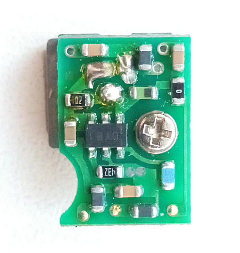

Вот извлек лазер, он оказался уже на плате смонтирован, как я понимаю, со всеми защитами и стабилизациями. Шлейф был припаян к 4 контактам. Если вот эту плату и использовать, то на какие контакты питание подавать? (где самая широкоая дорожка , очевидно минус?)
лазер 2.jpeg [30.46 KiB]
лазер 1.jpeg [22.06 KiB]
Откуда "извлёк"? там шлейф нельзя было отследить по подключению?
____________
 Заголовок сообщения: Re: Лазер из DVD-RW
СообщениеДобавлено: Вс мар 16, 2025 16:22:58
Зарегистрирован: Пн дек 07, 2009 19:15:42
Сообщений: 435
Mursik писал(а):
Откуда "извлёк"?
из каретки
нет
Физические формулы - это расшифрованные фрагменты системного кода Матрицы

Плохо видно, что написано на чёрном звере с 6-ю ногами. Надо погуглить схему подключения.
