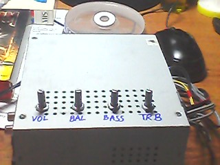

а вот мой 4х канальный усилитель с темброблоком темброблок стерео т.е на левый и правый выходы по 2 динамика.выходная мощность 4Х40 питание 12-14 вольт

Treicer, а нагрузка для этого усилителя - одноомные АС? :)))
Я вот, как ни старался, более 10 ватт без искажений от 12 вольт не получается на "стандартных" четырёх омах... :dont_know:
Если "до хрипа" - ватт 15 или 20, это максимум, но слушать уже невозможно.

А если сделать по мостовой схеме, т.е. два усилителя в противофазе раскачивают один динамик, то ведь мощность вчетверо увеличивается? P=(U^2)/R

Теоретически вчетверо, практически в два... три...

Да нет нагроузка 4-8ом..в принципе норм..там есть такая штука как индикатор перегрузки и он сцука при нагрузках ниже 4хом начинает мигать при меньшей громкости и искожения есс-но

+ в некоторых сборках есть режим подкачки) В классе Н)

нее такого по моему нет

Ну микрухи УНЧ которые знаю работающие в классе Н (т.е. с вольтдобавкой)
Это некая TDA1562Q
хотя и трындят,что она способна выжать 70 ватт,при испытаниях она еле высрала 35 ватт на 4 омах,дальше идет жах....

да вот думал сделать но говорят дорогая она

у нас в рязане 250 стоит,хотя очень достойная,лучше из однополярки не встречал,
