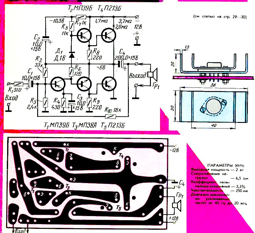

Данунах! У меня 5ГД-1 РРЗ в открытом ящике звучала лучше от вот такого:
p0070.jpg [154.85 KiB]
Но это схема приблизительная, помню. что я туда пихал во входной каскад типа КТ361, что ли, на ООС по постоянке у меня стоял резистор (подбирал) вроде на 220 кОм, кондёр на выходе зелёный стоял на 4000 мкФ... Блин, убиться апстену, сейчас точно вспомнить не могу... :oops:
