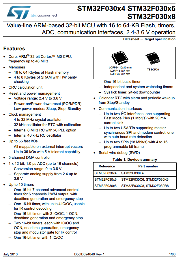

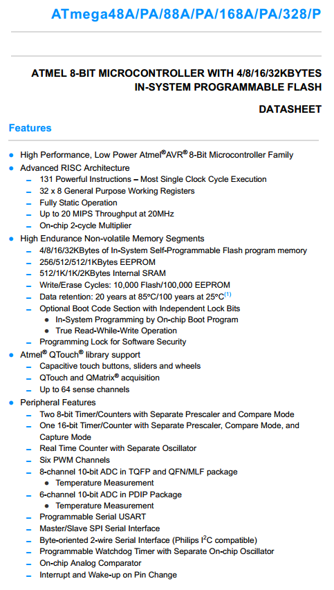

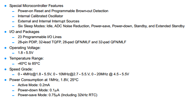

ARV писал(а):
потрудитесь привести расчеты
ОК. Давайте сравним скажем ATMega328p и STM32F030K6T6. Учтите что это самая младшая модель STM32, а ATMega328 далеко не младшая модель. Просто с ATTiny13 сравнение будет совсем некорректным. :)))
Смотим цену.
ATMega328p стоит $0.98 за штуку при партии 10 штук (доставка не бесплатная) https://ru.aliexpress.com/item/10pcs-lo ... 37706.html
STM32F030K6T6 стоит $0.69 за штуку при партии 10 штук (бесплатная доставка). https://ru.aliexpress.com/item/STM32F03 ... 39855.html
Первые страницы даташитов.
ATMega328p.
Mega_1.png [102.3 KiB]
Mega_2.png [41.72 KiB]
STM32F030K6T6
STM32.png [163.11 KiB]
Мега проигрывает не только по производительности, но и по навороченности периферии. У STM32F030K6T6 полноценные часы реального времени, в то время как в меге предлагают юзать Timer2 в асинхронном режиме и программно считать время. :facepalm:
В меге 3 таймера (один из которых 8-ми битный), а в STM32F030K6T6 их 5 16-ти битных + 1 недокументированный 32-уж битный + системный таймер.
Предделитель таймеров 16-ти битный с возможностью произвольного задания коэффициента деления (0...65535), а не та пародия на делитель что в меге. :facepalm:
Наличие в STM32 многофункциональной периферии позволяет многое реализовать аппаратно из того что в меге можно сделать только программно.
Считайте сами и делайте выводы.
