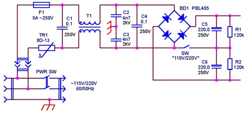

sined2 писал(а):
Я бы попросил уважаемого SSC не удалять свой пост - я завтра покажу нашим электронщикам
..а сам что - не электронщик што ле..?.. :)
sined2 писал(а):
что у керамики распределенная индуктивность 600 мкГн.
..покажи-покажи.. :)
..не для кого это давно не секрет..
..а я поищу для тебя КСО-2 С той же емкостью для сравнения - индуктивность на той же частоте будет почти на порядок меньше.. :)
..или около того.. :)
..ну а вот чтобы ты не сомневался в отношении метрологии в области малых значений..гантелька на той же частоте..
..тока не говори, что я ее не правильно померил, прибором пользоватцо не умею... :)

Вы неправильно меряете - говорил и буду говорить. Почитайте даташит на любую керамику.
- электронщик, но слабый... так я думал до сегодняшнего дня.)
..понимаете, мил чоловек...тут такое дело - даташит это одно, а суровая реальность нашего с вами бытия - это совершенно другое, скажу я вам.. :) ..это я еще майларовые кондюки не померил - там вааще ошизеть можно... :)))
..а вот вам еще пища для размышлений.. :)
..ну, это повод для того, чтобы иметь представление о разрешающей способности и точности..
..ну, а это такой же кондюк в 10 нан... :) ..на той же частоте..а КС0 будет исчто лучшее...так то вот, дружище...кругом один кал... :facepalm:

Уважаемый SSC ! Такие приборы правильно меряют только когда измеряемый параметр сопоставим или уверенно больше двух остальных. (Я имею ввиду R L C разумеется). Когда это не выполняется - они врут. Я Вам советую - уточните этот вопрос у кого-нибудь из коллег, раз мне не верите.

..пост мой поправленный гляньте..а про ограничения я в курсе - прибор доработан.. :)

Глянул. Заблуждаетесь. Напишите фирме EPCOS например, что у их керамики индуктивность на два порядка выше заявленной. Мотивируйте словами "даташит одно, но есть суровая реальность" и данной фотографией, потребуйте миллионную компенсацию за обман трудящихся. Даташит - это практически юридический документ, там не может быть ляпов в 100 раз.
..а они заявляют в ДШ индуктивность..?.. :) ..я по-правде сказать, давно его не открывал... :) ..уже всего и не помню.. :)
..я даже знаю, что будет дальше - они затребуют образец на экспертизу, после чего будет авторитетный ответ - образец не является подлинным.. :) ..да по факту, так оно и есть..
..к тому же не сильно-то реальные параметры отличаются от ожидаемых..думаете, я в свое время не заморачивался такой шнягой..?..заморачивался - проверял косвенными путями типо того, что я вам говорил...итог - истина осталась за метрологией, а не за даташитом.. :) ..и пришлось смиритцо..

- LS - эквивалентная последовательная индуктивность реального конденсатора. В основном определяется индуктивностью его выводов и зависит от типоразмера. Для керамических чип-конденсаторов эта величина находится в диапазоне от 0,7 нГн для типоразмера 0508 до 1,2 нГн для типоразмера 1206, а индуктивность конденсаторов с аксиальными выводами достигает 2,0 нГн. Эти данные взяты из материалов фирм AVX и TEMEX и несколько отличаются друг от друга, что, скорее всего, объясняется различными методиками измерений.

Ребята, ну что вы говорите...( Невозможно стандартным измерителем иммитанса померить ни емкость катушки, ни индуктивность конденсатора, разве что какие-то магические приемы применять. У фирм, значит, методики, а китайский прибор или Е7-12 они купить не догадались. Эти параметры можно примерно оценить только через тангенс угла потерь, наверное, и то непонятно, как значение паразитного сопротивления отделить.
