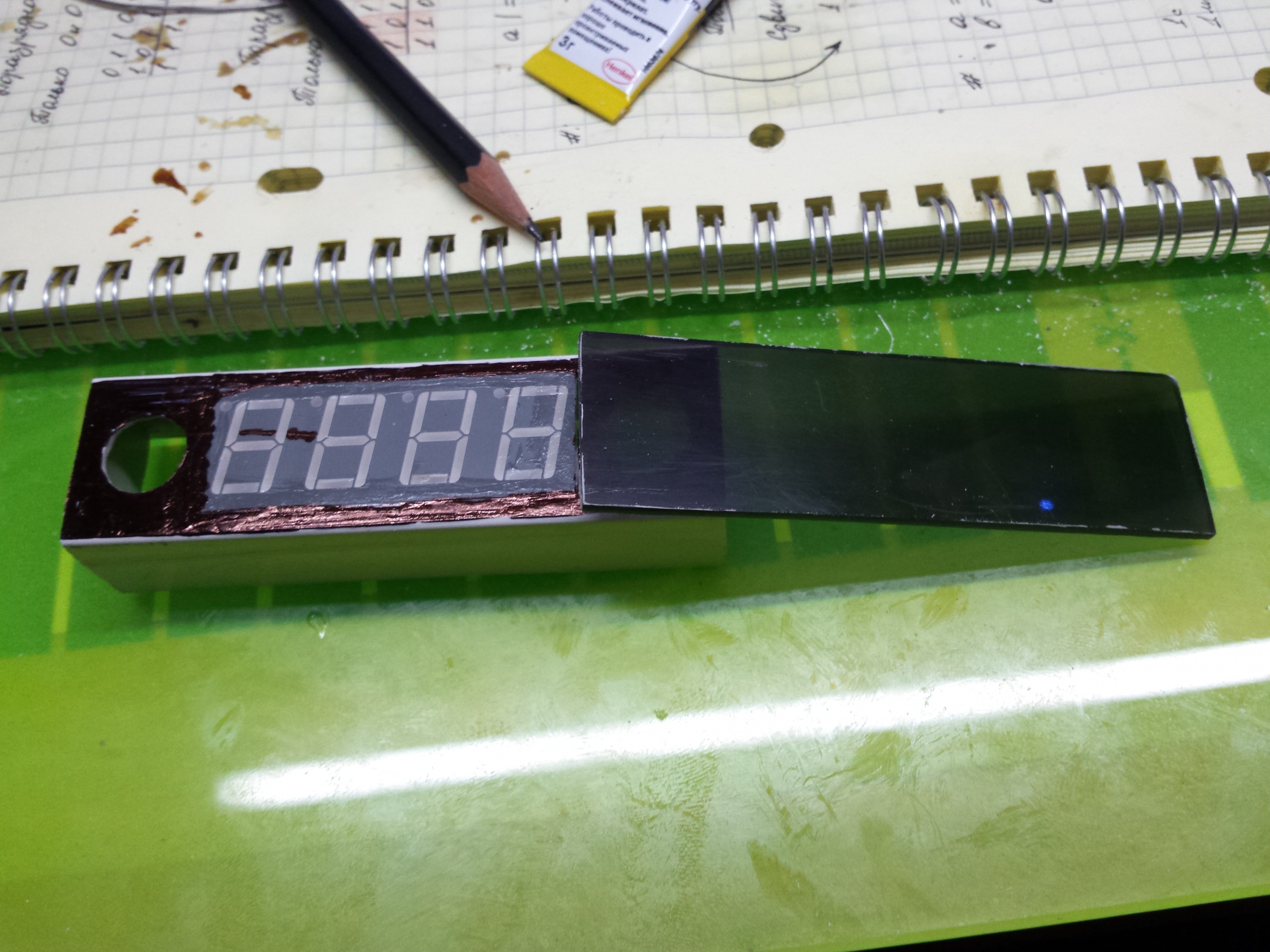

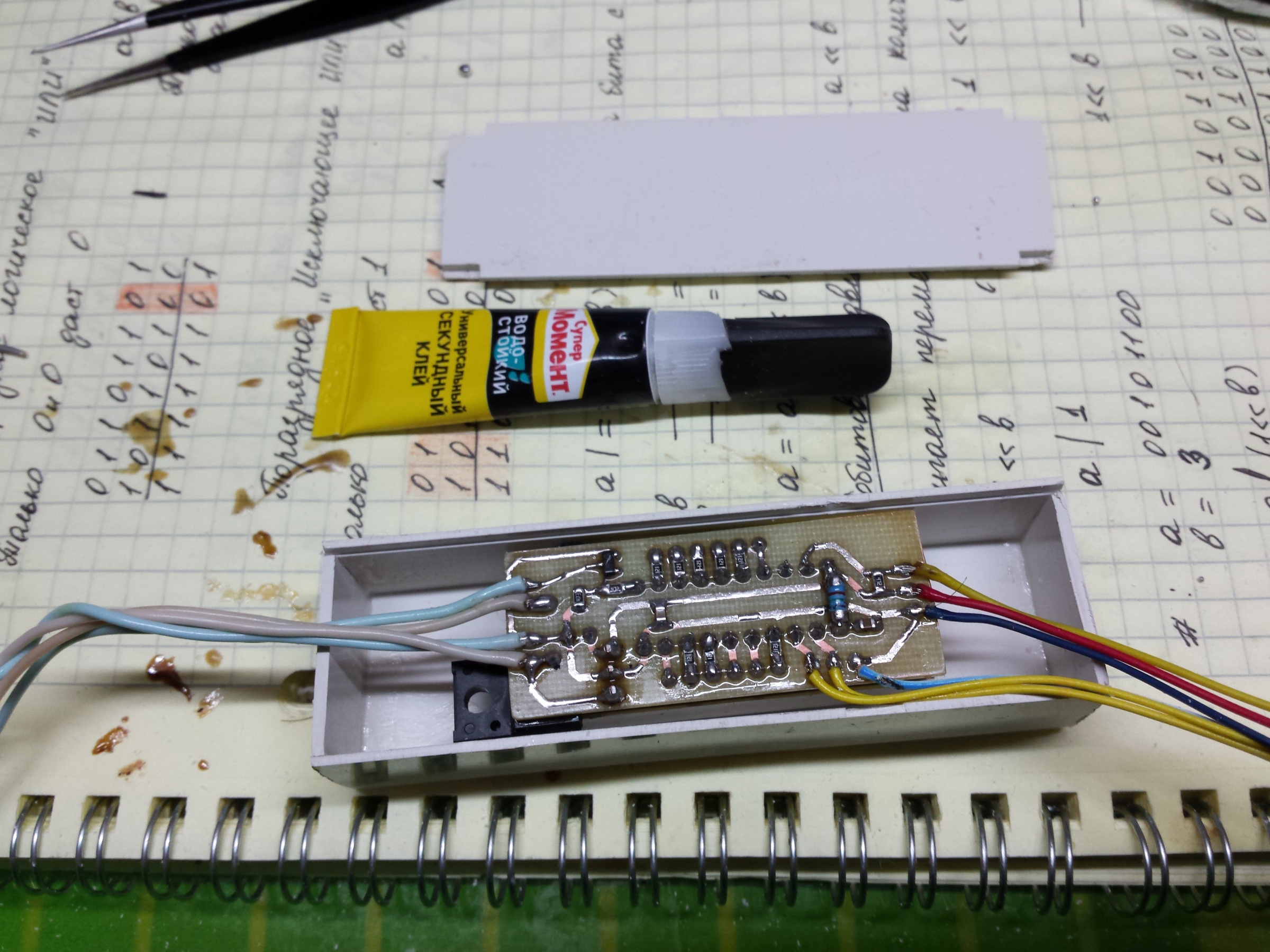

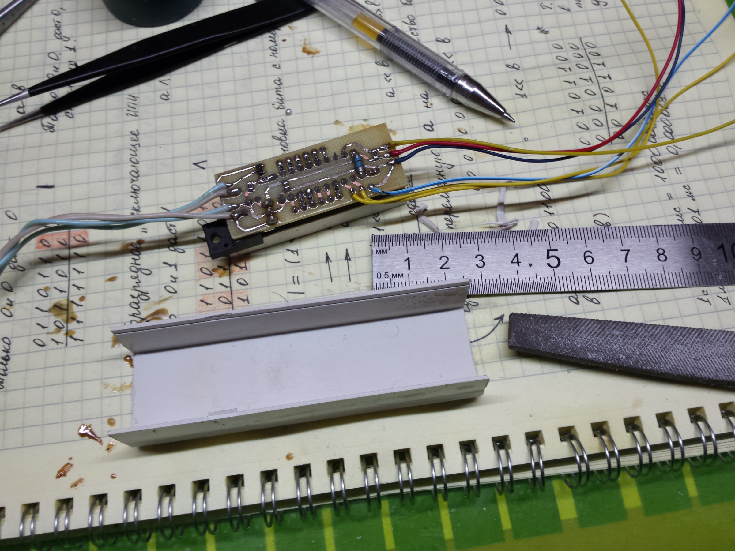

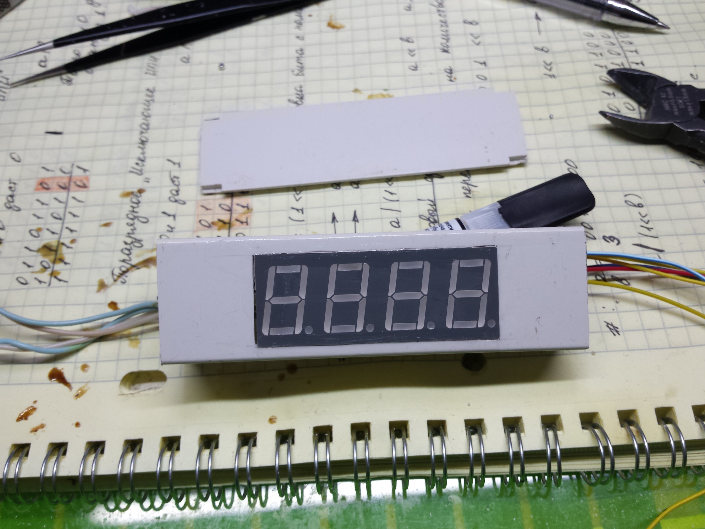

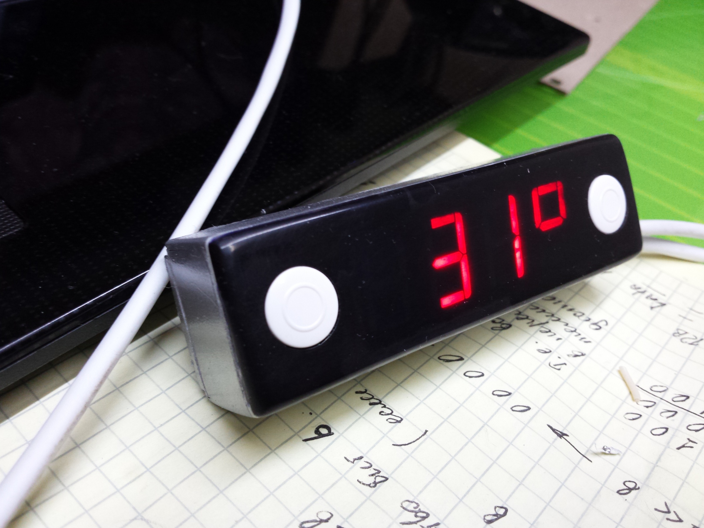

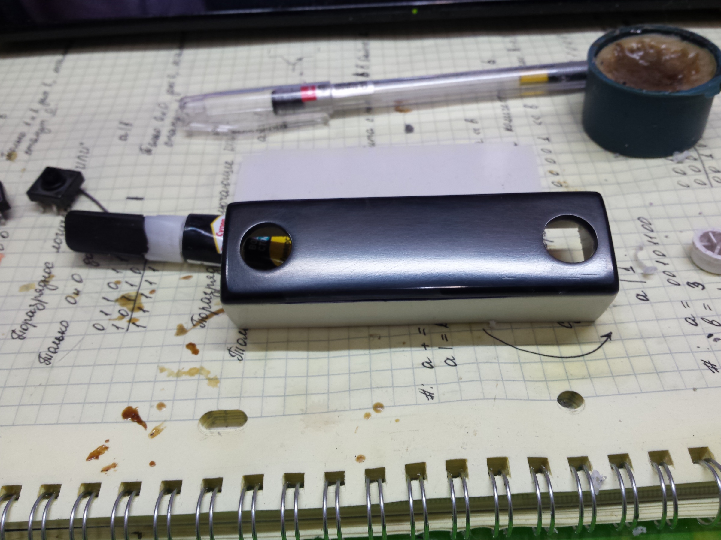

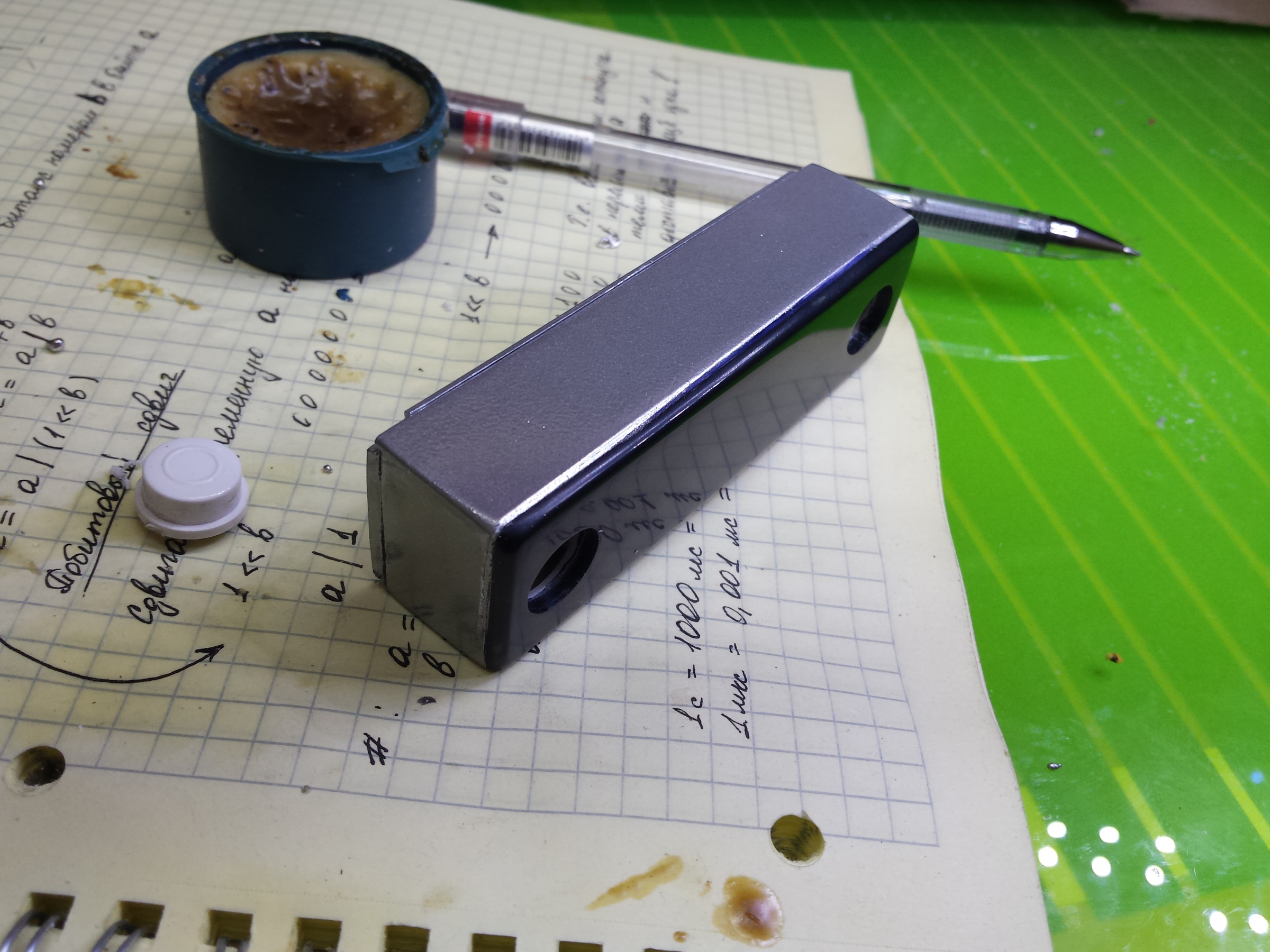

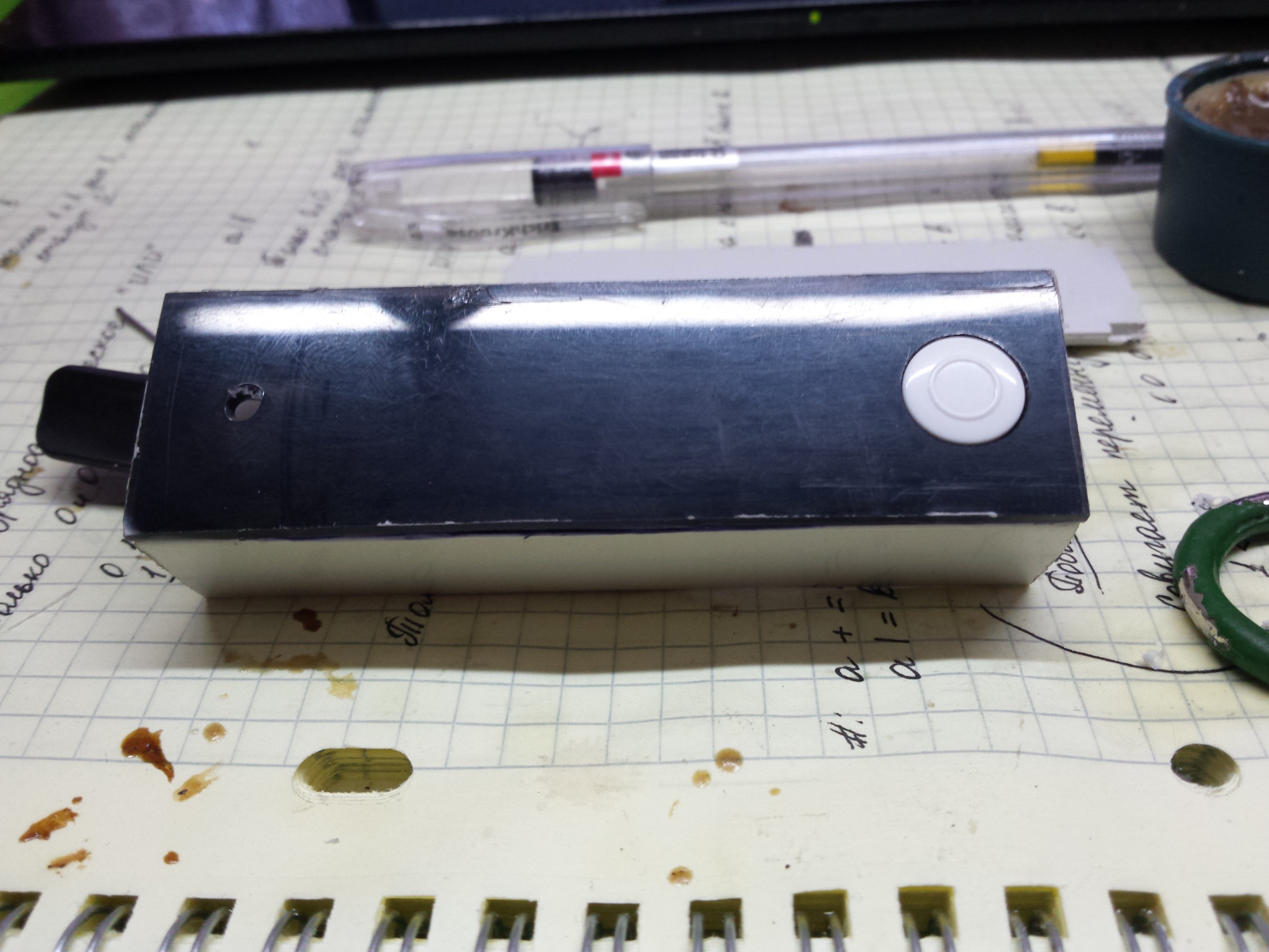

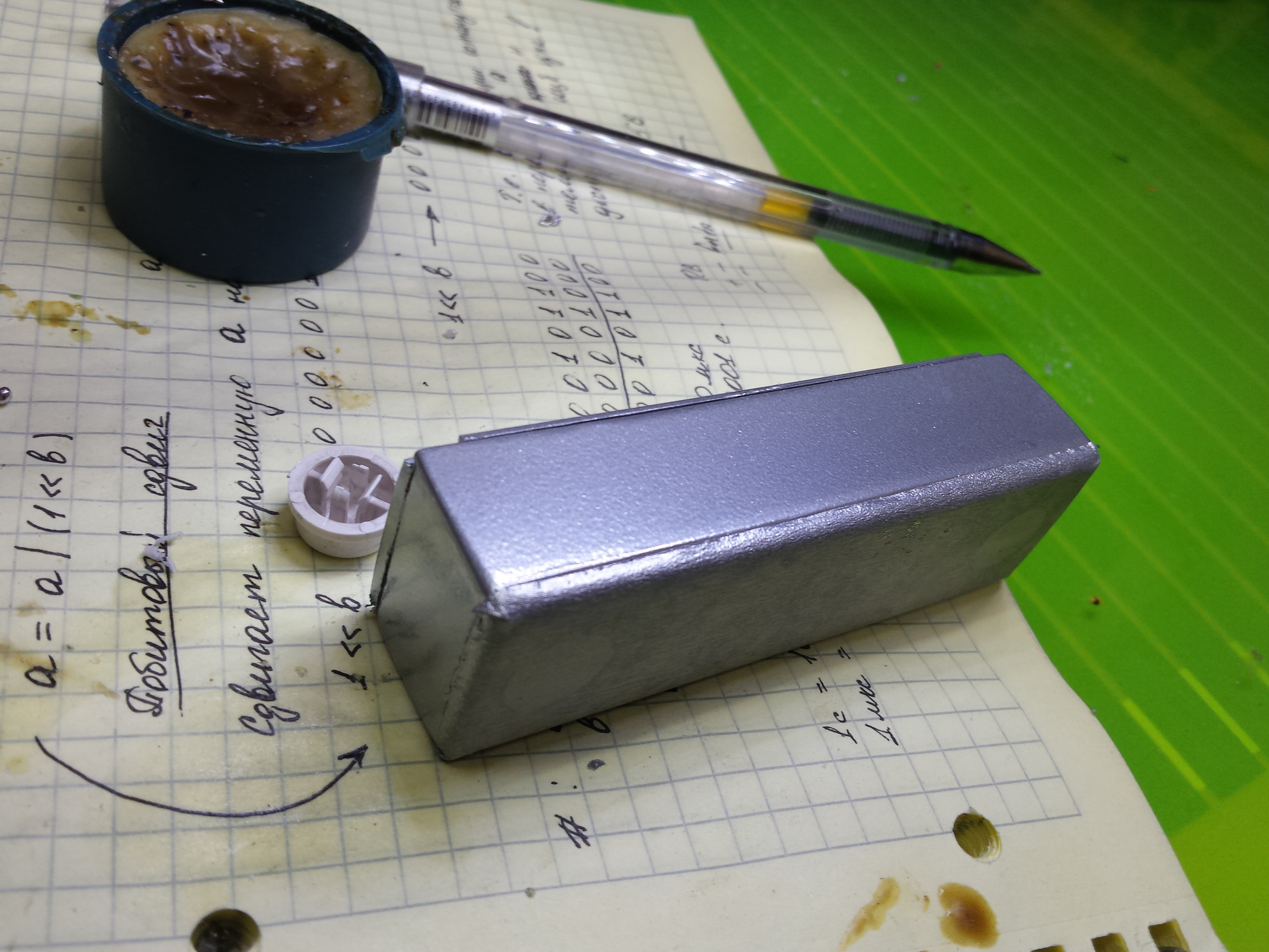

Сегодня сделал еще один термостат в подарок на КИА Бонга III. Там один вентилятор электрический, он крутится постоянно, при этом в кабине холодно. Теперь будет термостат им управлять. ))))
Немного кривовато вышло, но как есть. ) Весь процесс в фотках:
Вот такая платка...
А корпус возьмем от сломанного балласта ламп дневного света, пластмасса там тонкая, легко обрабатывается...
Примеряем, там я еще откусил у стабилизатора "хвостик", мешался он.
И вклеиваем его нахрен намертво.

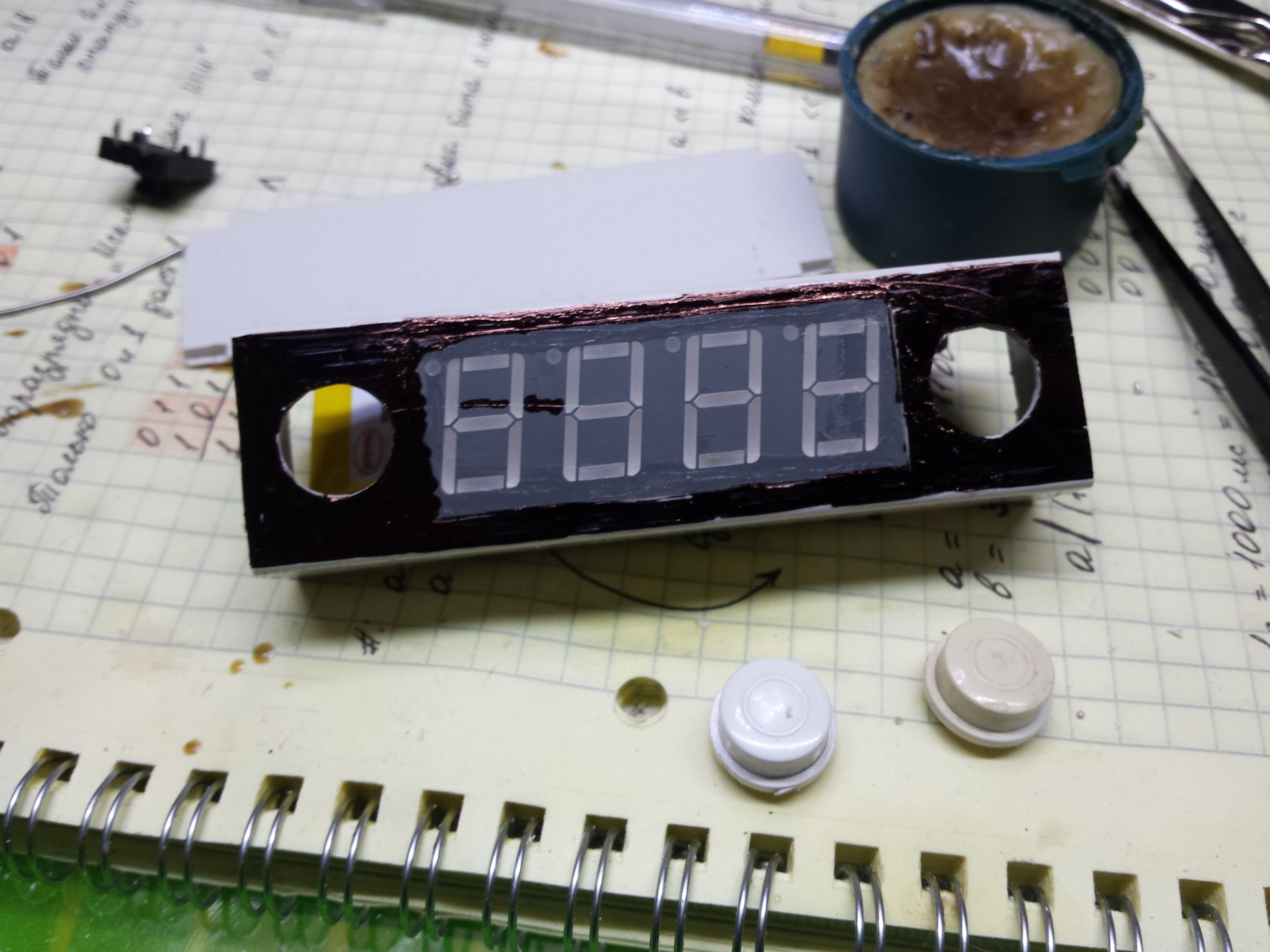

Режем дырочки под кнопки, и закрашиваем маркером, потому что белая пластмасса просвечивает через дымчатое стекло.
А вот и стеклышко, от какой-то крышки струйного принтера...
И в ней тоже режем отверстия для кнопочек
Полируем и заклеиваем малярным скотчем, чтобы покрасить серебрянкой из баллона.
Высохло, отрываем скотч и собираем дальше.
Все на клею тупо и не разборное. Внутри сопливый клей из пистолета и супермомент. :))) :))) :)))

А что довольно таки вышло достойно. :)
5+

Спасибо. Кнопочки чуток совсем не соосно, но если не приглядываться, то не заметно. И еще маркер, когда поверхность промазывал супермоментом потек, поэтому чуток цифры подкрашенные, но тоже не критично.
Схема моя. Тоже кривоватая, однако таких уже 6 термостатов работает. Один у меня дома показывает тупо температуру на улице, даже без корпуса. :))) :)))

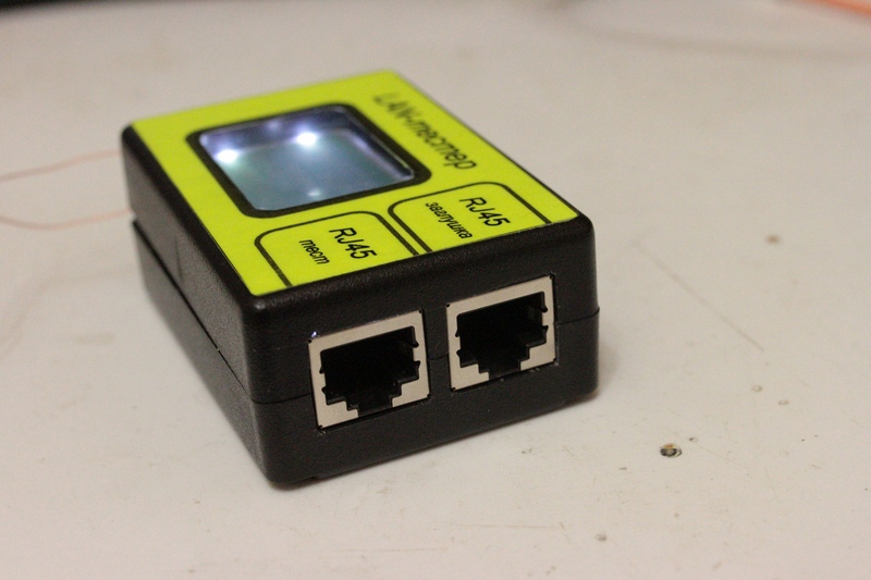

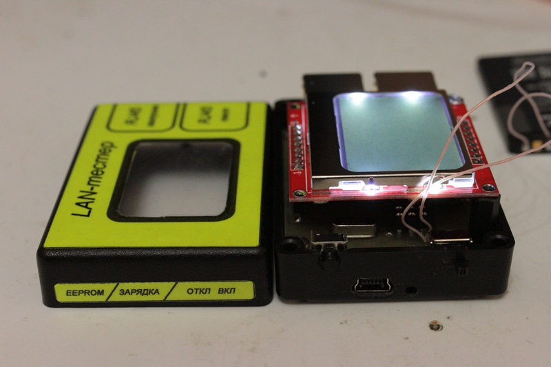

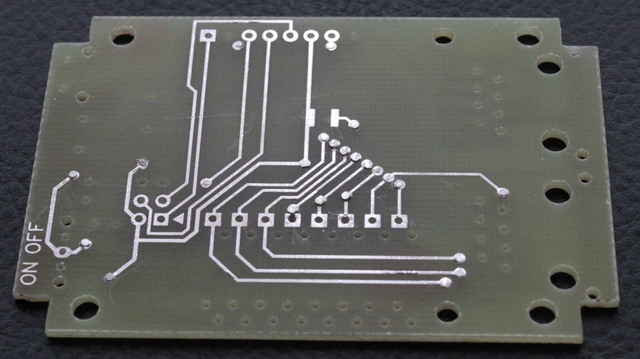

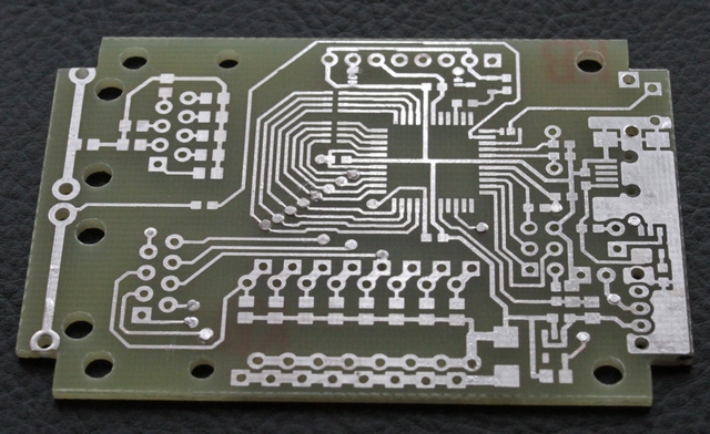

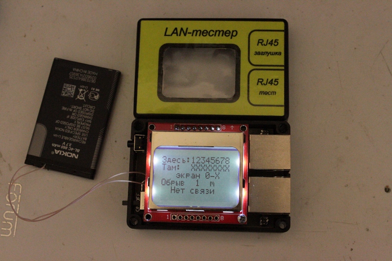

Тестер LAN кабеля. Основная тема находится на vrtp. Сделал в этом месяце. Жду пока приедет маленький аккумулятор, чтобы окончательно упаковать в корпус.
Платы, еще не паяные.
Верхняя сторона Изображение
Нижняя сторона Изображение

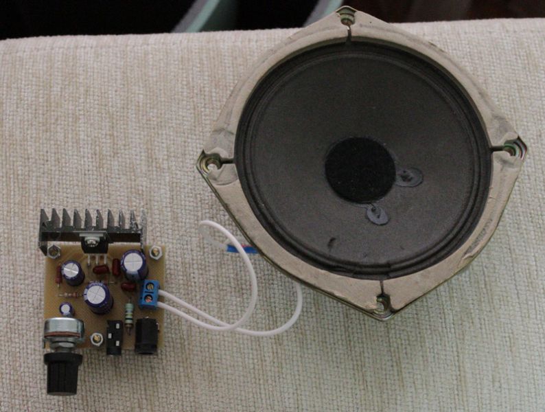

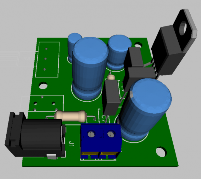

Конструкция вчерашнего дня. Технический УНЧ на TDA2003. Технический - потому, что порой требуется прослушать звук с какого-либо источника. Собиралось из того, что было дома. Схема из даташита.
Хорошо бы оформить в виде активной колонки, но пока не занимался корпусом.
Плата. Вид сверху. Моделей аудио гнезда 3,5 мм и переменного резистора увы не нашлось
Вид снизу
На входе стоит сумматор из двух резисторов 510 Ом для подачи стерео сигнала на вход моно усилителя
