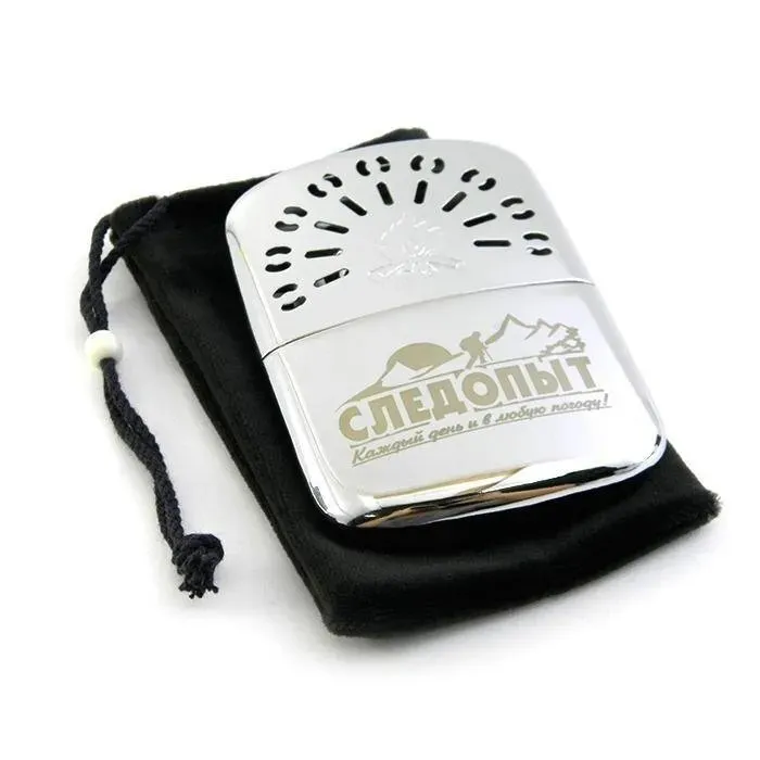

Ещё есть бренд следопыт там тоже дюраль но не клон корпуса зиппо, и верхняя часть там всё же стальная.
И на ней не держится крышка потому что места куда его одеть просто не сделали, причём скосы такие будто бы должна быть шарнира.
У все одни и те же недостатки. Катализатор и крышка просто снимаются и нет никакого способа их не уронить. При этом катализатор падение не выживает. Выключать сняв горячий катализатор тоже не просто.
Есть изделие Финист ИКС где катализатор просто сдвигается на заклёпке, но это модификация обычных грелок. И не серийное как китай.

Такие катализаторы с маленьком следопыте. очень тонкий типо фетр чёрный с углами. Как видно в коробку просто нарезают пачку
https://www.ozon.ru/product/smennyy-ele ... 244621952/
