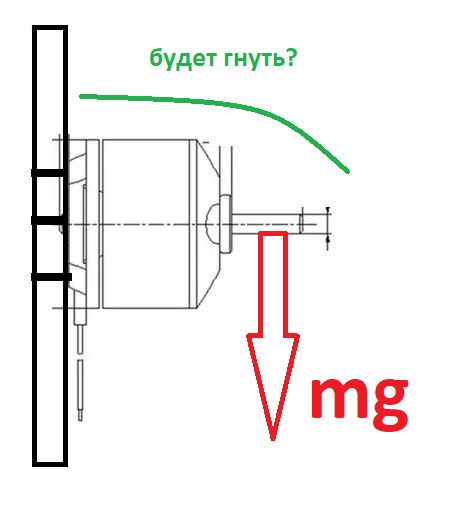

Кто имел дело с бесщеточным двигателем типа 2212, можете подсказать, если его закрепить горизонтально и на ротор прикрепить нагрузку, не погнётся ли там всё?

Нагрузка радиальная, примерно 10-15 грамм диск из оргстекла, плюс вес самого двигателя - всё это, получается, будет тянуть и пытаться погнуть корпус двигателя у основания. А основание будет прикреплено (планирую так сделать) к вертикальной стенке на четыре винта. Вот и вопрос: можно ли подобные двигатели крепить таким образом и экслпуатировать в таком положении? Насколько я видел везде, их устанавливают обычно вертикально, так что основание не подвержено изгибу. Интересно, выдержит ли металл основания такую нагрузку. Может быть кто-нибудь так уже делал, поделитесь, пожалуйста, опытом. Или мыслями хотя бы на сей счет, если никто так не делал.

это примерный чертёж основания, на котором крепится статор и два подшипника 8х3 (не знаю, как их нарисовать, не чертёжник, вставлены с торцов основания). Материал - какой-то алюминий. Полагаю, этого достаточно, чтобы посчитать деформацию. Ну или возьми APM FEM.

Всем привет!...если его закрепить горизонтально и на ротор прикрепить нагрузку, не погнётся ли там всё?...
Бляхо - мухо, где же вас таких делают?... Канешна все прогнецца, не делай.

Мне всё понятно, Martian, спасибо, дорогой! Получается, что не предназначен этот мотор для горизонтального монтажа.
Например, в жестком диске у мотора могучее крепление, а здесь какая-то тонкостенная трубочка. Ясно...
у меня в самолётике стоит горизонтально
У тебя сил не хватит руками её согнуть.
Ладно, не хочешь сам, ща я тебе посчитаю.

15 г и себя выдержит. Но зачем? Он же тогда провода сам на себя намотает первым делом.

100 ньютонов
а если учесть, что ещё вал часть нагрузки убирает на основание, и статор набран на трубке, так что деформация больше на разрыв у основания, то 15 грамм - это тьфу. Другое дело - подшипники. Они говно у этих моторов.

Вот как выглядит упрощенное изображение подшипников
(Существуют и варианты)
Martian, а вот за расчетную схему двойка. По ней там только один подшипник вал держит. Отсюда и эпиры неверные, и результаты расчета.
Минимум раза в 4 можно несущую способность увеличить по грубой прикидке, а этого вполне хватит .
Подшипники там конечно, слишком мелкие для большого ресурса, будь они любого качества - да эти движки и не предназначены для долгой жизни.
Но вот если дисбаланс на этом диске будет хотя бы 1-2 грамма, то разобьёт этот двигатель быстренько, будь он горизонтально или вертикально закреплён.
