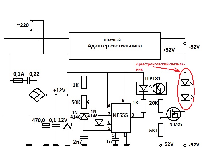

Надо диммировать светодиодный светильник типа для армстронга.
И как бы схему накидал ( от руки , и лукавого :))) ) ! Всё в схеме хорошо , но ...
Не понятно , там где стоит транзисторная оптопара .
Это же не транзистор . как бы схема то с общим колектором , а на входе светодиод....
Ну то есть на выходе то что будет ? Входное напряжение светодиода , или всё норм ?

На выходе транзистор, который управляется NE555 через светодиод. А транзистор управляет мощным полевым ключом. А почему светильник "армстронговский", что это значит?

Для начала сама схема ШИМ не верна:
https://img.radiokot.ru/files/20529/2337b7rz6n.GIF
Обычно адаптеры уже имеют встроенный регулятор...
Если оптрон выдерживает более напряжение питания - можете поробовать...

Вопрос в том , не будет ли оптопара эмитерным повторителем ? Хотя базы , как таковой нет :dont_know:
Добавлено after 4 minutes 36 seconds:
...то есть будет ли полевик открываться полным напряжением делителя ? Или не до открываться входным напряжением
светодиода оптопары.

При подаче питания на светодиод оптрон фототранзистора будет вести себя как простой ключ.
(это при соответствующем токе светодиода и коэффициенте фототранзистора).
Смотрим даташитину на конкретный оптрон.

Там ещё с делителем напутано наверное 20к и 5к1 необходимо поменять местами
А вообще идея так себе.
Как правило адаптер в армстронгах, да и иных лед светильниках, за исключением лент, представляет собой источник тока, и при разомкнутой цепи будет аномально возрастать напряжение (52 в это падение напряжения на светодиодах) а при включении транзистора через цепь будет протекать большой импульсный ток. Будет масло масляное.
Логичным было бы внедряться в сам балласт или мудрить балласт самому
Разберите аккуратно балласт, и посмотрите даташит на драйвер, каким образом там задаётся ток

В драйвере балласта чаще всего ток задаётся резистором,, к которому параллельно/последовательно можно крутилку прикошачить... Ну, в общем вы понимаете :beer:

Драйвер сделан на ШИМ bp3337d ( мало информации) , в нём стоит разделяющий трансформатор, диод и фильтр - конденсатор на 100 Мкф 80 вольт . Диммер работает на частоте 1 Кгц , думаю что конденсатор фильтра сгладит процессы "повышения напряжения , и протекания большого тока ". Или нет ? Или может повысить ёмкость конденсатора на выходе драйвера ?

Конденсатор напряжение не ограничит.

С одной стороны стоит драйвер , он накачивает конденсатор фильтра, с другой стороны стоит диммер с нагрузкой , то есть получается конденсатор - это буфер , который не успевает совсем разряжаться , и совсем заряжяться ...
И в итоге как бы не должно быть экстремальных режимов для сетевого драйвера . Или нет ?

Это в теории, а на практике может весьма криво получится

Кстати схема , вначале темы - работает .

Даже с тем делителем с которого на затвор?

Да, делитель 23К / 4,7К , попробовал на стандартном адаптере дешманского армстронговского светильника
, напряжение при штатной работе ( без регулировке ШИМ ) 98 вольт .
При ограничении тока схемой, начинается повышение напряжения на драйвере , он уходит в защиту
и начинается моргание сетодиодов. Затея оказалась не удачной ввиду отсутствия стабилизации максимального напряжения драйвера.

На то он и стабилизатор тока. Зачем ему стабилизировать напряжение?
