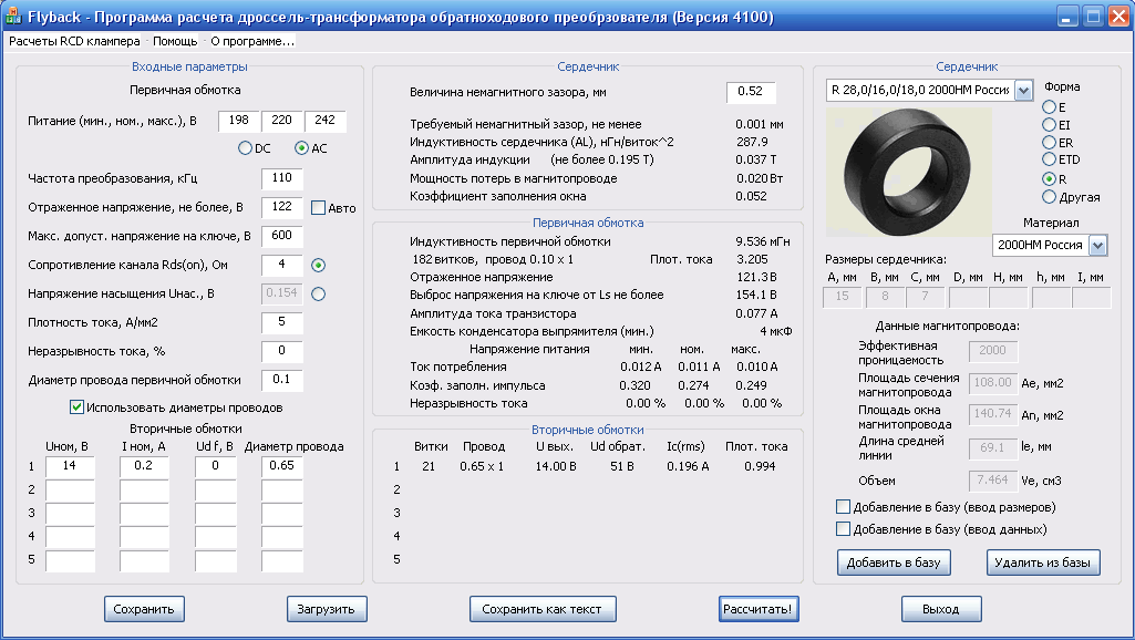

а на феррите сетевые не мотают разве? Я же видел в статье про сабвуфер там трансформатор на ферритовом кольце. И с помощью этой программы был расчитан. Не я конечно могу поставить токоограничивающий конденсатор последовательно с первичной катушкой. Но выходной ток вторичной тоже изменится. Или же изменится напряжение. Надо будет попробовать

Если хочется выбитых пробок или феерического бабаха, то можно попробовать.
Что за статья?
Ферритовые трансформаторы применяются вместе с инверторами. Если от сети, то полумост/мост.
Феррит имеет очень малый допустимый размах индукции. Обычно ферриты не не могут работать при индукции более 0,2Тл. Исключение - ферриты трансформаторов строчной развёртки телевизоров. Там допускается 0,35Тл, если не ошибаюсь. В то время, как сетевые трансформаторы на трансформаторной стали допускают индукцию от 1,2 до 1,7Тл.

вроде все понятно но ничего не понятно
Чтоб было понятно, надо почитать и узнать элементарную теорию работы без всяческих умных формул. Этого достаточно, чтобы уметь воспользоваться программой расчёта. Как размеры сердечника вбивать в программе нарисовано. Программа сама скажет, каким проводом мотать и сколько витков.
mixon46 писал(а):
я не понял немножко то что вы сказали. вобщем если просто по русски это намагниченность да? сталь бедет лучше магнитится чем феррит?
Ферриты предназначены для высокой частоты и для слабых магнитных полей. Проще говоря, они могут очень быстро перемагничиваться, но с небольшой силой. А трансформаторная сталь может намагничиваться с большой силой, но медленно.
mixon46 писал(а):
а то я не знаю там некоторых пораметров.
То мы и подавно... :roll:
Взять линейку и измерить параметры сердечника. В программе нарисовано, что мерить надо.

вобщем смотрите.. фото внизу прикладываю. верен ли расчет или нет?
я думаю что не верен. смотрим индуктивность первичной обмотки. она около 9 мГн. частота в сети 50 гц. измеряем реактивное сопротивление:
получается чуть больше 2 ом. подключать нагрузку с таким тонким проводом в сеть и с таким маленьким сопротивлением. явно будет бабах. реактивное сопротивление должно быть несколько килоом если я не ошибаюсь. извените конечно. вы говорили что надо часчитывать в другой программе. а в этой не так да?

Может, всё-таки, не будем на феррите сетевой транс мотать, а возьмём железный сердечник и воспользуемся прогой для трансформаторов 50Гц? :facepalm:

Ворчим не просто так. Товарищ, вам постоянно говорят, что надо сердечник из трансформаторной стали, а вы опять - феррит. Я потом объяснил, почему на феррите не мотают сетевые трансы и сказал, где его используют. А вы опять про феррит. Гляньте-ка, в проге, по которой делали рассчет, какая там была частота задана? 110кГц. В сети 50Гц.
