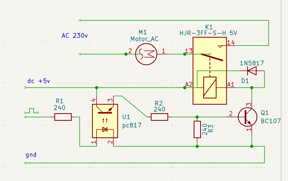

Ребята, прошу помощи, мне для лазерного гравера нужно запускать компрессор 230в 120мА использовать реле HJR-3FF-S-H 5v, при своих 5в ток 30мА, подскажите, в схеме есть подводные камни?Изображение

Обычно в таких платках заводских оптопара управляет транзистором, а он уже на катушку

817 выходной ток вроде 50мА, должно получиться?

Сам решай
Реле включается и пока питание не скинешь, не выключается, - что я неправильно собрал?Изображение

Почитай как работает тиристор

Всё работает. Разобрался, неправильное включение тиристора, чтоб сильно схему не переделывать, сделал через транзистор. Всё ок! Изображение

R1 и U1 лишние. Изменить: R2 = 1 кОм; R3 = 10 кОм. Сигнал управления реле от МК подавать на R2. На кой вам понадобился оптрон непонятно. :facepalm: И зачем диод Шоттки на катушке реле? Замените на выпрямительный диод. :)
