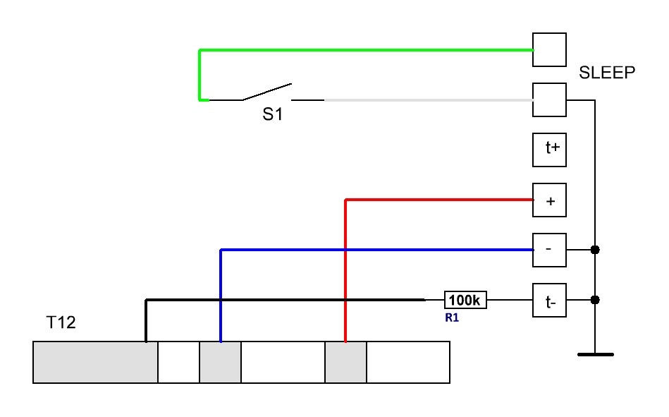

ну, я думаю цена доработки на выходе будет не большая, на али я посмотрел в среднем нормальный термопинцет с блоком 8-10 т р. -это конечно дороговато, и опять же отдельный блок, итак места на столе не хватает.
mr_kot писал(а):
FM-2023
так это название самой станции, а термопинцет - не читается марка. Просто(как я понял из сообщений) к этой станции прикрутили пинцет.
Пинцет- это ведь тот же самый паяльник - нагревательный элемент+термодатчик, только умноженный на два или нет?
P.S. А ведь mr_kot был прав, модель пинцета FM-2022.

Нашел на ютубе разборку данного пинцета и парень схему его нарисовал, я попробовал привести схему в более наглядный вид, чтобы сравнить со схемой Т12. Может кто глянет? Насколько я понял, отличие в одном- минус не на земле, ну и еще не понял- жало у 2023 тоже не на корпусе? Или это третье кольцо(земля) соединено с корпусом жала внутри?
FM2023 схема.jpg [28.02 KiB]
скрин.jpg [70.38 KiB]
Т12 схема.jpg [37.08 KiB]
