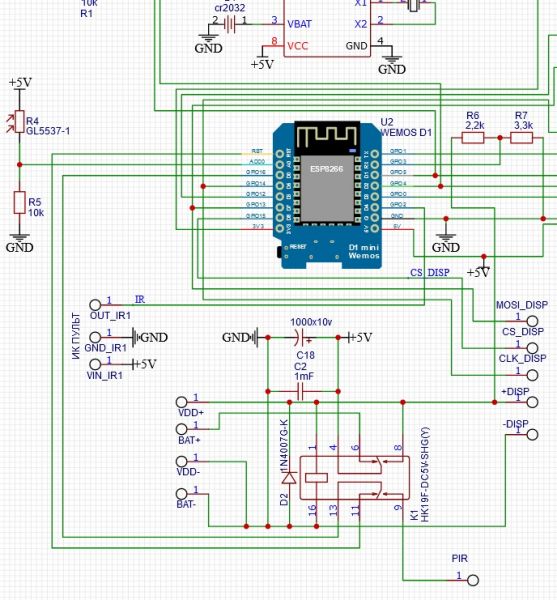

Все-таки вот кусок общей схемы, касающийся питания и сброса.
Так вот на GPIO16 ESP подключен либо RESET (когда работает от батареи и находится в режиме глубокого сна), либо PIR датчик.
Таким образом получается в режиме питания от БП на RESET приходит только наш выход от оптрона. И вот откуда там 3,3 вольта! Не понимаю. Хотя наверное это ESP вырабатывает их. А наш оптрон должен провалить RESET на землю. Но не выходит!
 Заголовок сообщения: Re: Формирование единичного импульса при включении питания.
СообщениеДобавлено: Пт мар 31, 2023 19:14:12
Рейтинг сообщений: 61
Сообщений: 4629
Откуда: РФ
Delphin911,
В этой схеме вообще вряд ли возможно сделать внешний сброс. Там на схеме, линия RST коммутируемая и является частью схемы какой-то обратной связи с МК.

Ну GPIO16 в режиме глубокого сна подает ведь импульсы сброса.

Delphin911, Поставте диод шоттки, как я нарисовал красным. Иначе GPIO16 тянет вверх RST.
После нужно измерить, что на +5V, когда нет напряжения с сетевого блока питания. Если там 0, то должна работать схема, предложенная u37. А если там около 3 В, то она не сработает из-за того, что скачок напряжения слишком маленький при включении 5 В.
Или вы датчик внешнего питания на VDD+ цепляете? Тогда по варианту u37 всё должно работать.

Ну а что, забавно :)
В режиме сна, сgpio16, на RST идет единица, когда таймер сработает, туда нолик пойдет, контроллер перегрузится.
И тут вешаем выход оптрона на цепочку gpio16 - RST, и периодически коротим ее на землю, RST и выход gpio16 c установленной единицей заодно.. круто :)
Резистор кто вешать будет ?:)
СообщениеДобавлено: Пт мар 31, 2023 21:51:02
Зарегистрирован: Ср мар 11, 2020 23:41:43
Сообщений: 163
Нет. Когда устройство а режиме глубокого сна то оптрон действительно висит на цепочке GPIO16-RST и не мешает. А вот когда подаем 220В и включается блок питания, цепочка GPIO16-RST разрывается и получается оптрон висит только на RST. И вот тут он должен просадить RST на землю, что бы прошел сброс.
СообщениеДобавлено: Сб апр 01, 2023 05:49:52
Сообщений: 4629
Откуда: РФ
Alexey1969,
Так ничего не получится сколько резисторов там не вешай. Я думал, что у ТС обычный модуль ESP, но у него готовое изделие на ESP. А готовом изделии не получится просто припаять какой-нибудь резистор и чтоб всё заработало. Нужно переделывать всю схему.
