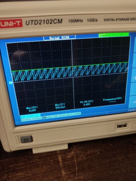

Я попробовал следующее. Увеличил ёмкость C4 до 5.3 мкФ, при этом уменьшился максимальный размах выходной пилы, я увеличил длительность разряда, повысив ёмкость С2 до 15нФ, размах пилы вернулся в норму (10В). Минимальная частота пилы при этом менее 1Гц, то, что надо. Форма тоже в порядке, регулировка верхнего уровня работает ожидаемо, слегка уходит и нижний.

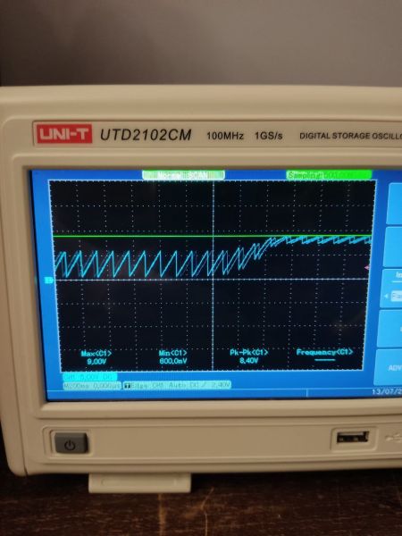

А вот с регулировкой нижнего уровня - беда, если верхний выставлен менее 10В: при любом увеличении нижнего уровня, за ним увеличивается и верхний, и всё это притягивается к 10В.
Вот примерно как это выглядит. Выставляем верхний уровень 6В, нижний 0.6В:
Далее попробуем сместить нижний уровень слегка вверх:

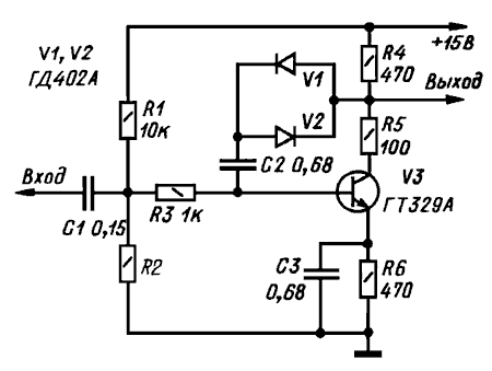

Ещё в эту же тему нашёл статью Б. Степанова из Радиоежегодника за 1983 год. Там рассматривается пример логарифмического усилителя, который обеспечит и вертикальную шкалу в дБ:
"Линейная амплитудная характеристика канала вертикального отклонения осцилографа не всегда удобна на практике. Если тракт вертикального отклонения обладает малой перегрузочной способностью (т.е. изображение нельзя выводить за пределы экрана по вертикали), то реальны наблюдения АЧХ фильтров лишь на уровне -20-30 дБ, что во многих случаях недостаточно. Выходом из положения может быть введение в измерительную установку на входе осцилографа логарифмического усилителя.
Он представляет собой обычный широкополосный усилитель на транзисторе V3 с логарифмирующей диодной цепочкой в цепи отрицательной обратной связи (диоды V1 и V2). Это устройство обеспечивает практически логарифмическую зависимость амплитуды выходного сигнала при изменении амплитуды входного сигнала в пределах 3-3000 мВ. Диапазон рабочих частот усилителя простирается от 30 кГц до 1 МГц.
Подбирая усиление канала вертикального отклонения осцилографа, можно откалибровать его сетку непосредственно в децибеллах. Входное сопротивление логарифмического усилителя составляет примерно 1 кОм, поэтому на его входе целесообразно установить эмиттерный или истоковый повторитель. Сигнал с ГСС в измерительной установке с таким усилителем следует подавать на вход осцилографа, а не на вход усилителя."

А вот с регулировкой нижнего уровня - беда...
Если сначала устанавливается верхний уровень и он ниже чем 10 В, при увеличении нижнего уровня будет увеличиваться и верхний до достижения 10 В. После достижения верхним уровнем 10 В будет повышаться только нижний уровень. На фото - правильная работа схемы. Выставлять уровни пилы надо при выключенном генераторе пилы - при соответствующих положениях переключателей.
Если устанавливать нижний уровень при остановленном генераторе пилы(переключателями), контролируя частоту ГУН(Управляемого ВЧ генератора) частотомером, то выставляется и контролируется только нижний уровень поскольку напряжение на выводе 5 ОР3.2 равна 0(В идеале. Если конденсатор С4 разряжается полностью. Или применена схема компенсации). Точно так же и с верхним уровнем.
Если же переменный резистор R12 распаян неправильно, верхний уровень может быть выше 10 В. (выше напряжения стабилитрона VD4)
На схеме начальная точка R12.1 наверху, а начальная точка R12.2 внизу. Только у меня на схеме при редактировании эта точка ушла за конденсатор С9.
Но это описано в статье:
"Верхний уровень пилы регулируется резистором R14, нижний - резистором R12.2. Вторая половина резистора R12 - R12.1 , включенная встречно, при повышении нижнего уровня пилообразного напряжения снижает размах пилообразного напряжения. Это нужно для того, чтобы максимально возможный верхний уровень оставался неизменным и чтобы ОУ сумматора не перегружался."
В таком случае надо просто поменять выводы одной из сторон сдвоенного переменного резистора R12. Скорее R12.1.

По логарифмическому усилителю Степанова. Он допустил в описании ошибки. Усилитель собран на СВЧ транзисторе ГТ329А. Поэтому верхняя частота скорее 100 МГц.
Естественно, при измерениях сигнал на вход осциллографа подается с выхода измерительного усилителя, лучше через детектор.

Если устанавливать сначала нижний, а затем верхний уровень - то всё отлично, работает как заявлено.
Итого: C4 увеличен до 5.3 мкФ, C2 до 15 нФ, резистор R27 (схема с компенсацией на 4-м ОУ) закорочен.
Максимальный размах 10В, форма отличная. Частоты у меня получились 0.7 Гц - 10 Гц.
При настройке компенсации смотрел, сколько недостаёт до нуля от нижнего края пилы на выходе OP1 (у меня было около 1 В), вращением R28 установил этот самый -1В на выходе OP4.2. И всё, на выходе пила задевает за ноль, всё хорошо.
