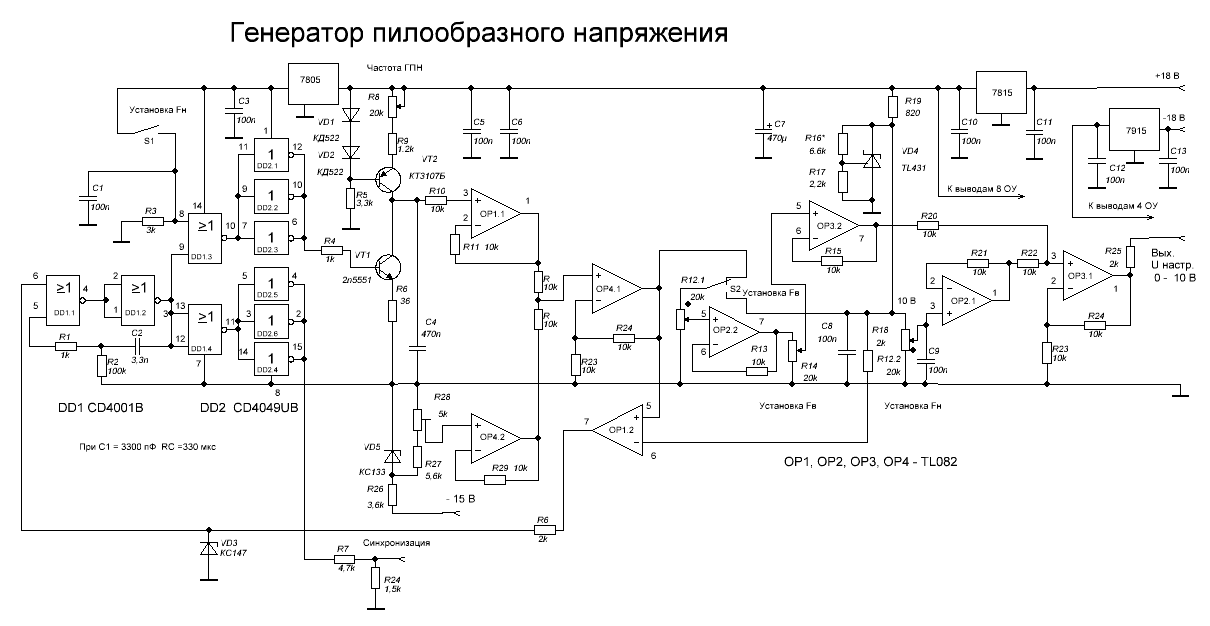

Схема для получения 0 уровня нижнего уровня пилы.
При регулировке резистором R12 должен изменяться нижний уровень пилы. Верхний должен оставаться неизменным(На практике будет
несколько "гулять" из-за погрешностей резистора R12).
Верхний уровень регулируется резистором R14.
Если на выходе OP4.1 ест пила амплитудой 10 В, вся остальная часть схемы должна работать без проблем - она рабочая.
Поэкспериментировал ещё раз с микросхемой DD2.
Похоже, DD2 работает.
CD4049UB буферная микросхема с высокой нагрузочной способностью, типа нашего К561ЛН2(Можно заменить с изменением рисунка печатной платы. Другая цоколевка.)
Выходной ток одного элемента 3,9 mA при 5 В питания и падении напряжения на выходе до 2,5 В. Соответственно, выходной ток 3-х параллельно соединенных элементов 3 раза больше.
Т.е один элемент должен работать на сопротивление нагрузки 1,3 кОм, а три параллельно соединенных элемента на 420 Ом.
Микросхема не рабочая. По крайней мере, не соответствует даташиту. Но если на схеме работает, можно так оставить, если большое сопротивление в цепи базы не мешает полной разрядке конденсатора С4.
Если нет полной разрядки, можно до 2-х раз увеличить емкость конденсатора C2. Это увеличит длину импульса разрядки.
По даташиту получается что и микросхемы CD4001B(в отличие от наших К561ЛЕ5 - по логике полный аналог) тоже обладают почти такой же нагрузочной способностью. Т.е их вполне
можно использовать в качестве буферов, соединив входы, как это сделано в DD1.2, DD1.4. Элементы, находящиеся в одном корпусе, можно соединить параллельно. Не обязательно на каждый буфер 3 элемента. И один должен работать нормально.
А вот даташиты примененных аналогов надо внимательно изучить. Обычно в таблицах указывается выходной ток при разных значениях напряжения на выходе и разных значениях напряжения питания.
Дело в том, что по логике могут быть полные аналоги, а как буфер работать не могут.

Ларчик открывался просто.
Причина в том, что микросхемы CD4001и CD4049 вмести правильно, работать не могут.
Проверка показала:
При 0 на выходе DD1, на выходе DD2 - 4В.
При 1 на выходе DD1, на выходе DD2 - 2,5В. (импеданс)
При отключенной DD1 от DD2:
При 0 на входе DD2, на выходе DD2 - 5В.
При 1 на входе DD2, на выходе DD2 - 0В.
Тандем исключён. DD2 – исправна!
Поэтому VT1 постоянно находиться в насыщенном режиме.
Вывод: У DD1 кишка тонка, управлять DD2.

Смотрел даташит. Действительно у микросхем HEF нагрузочная способность раза в 3 ниже, чем у микросхем CD.

правильные СD и HEF в данном случае должны работать в любых сочетаниях...не похожа ДД2 на правильную...
Совершенно верно. КМОП или CMOS микросхемы имеют входное сопротивление сотни мегаОм, поэтому не нагружают включенные на их вход элементы.

В данном варианте использовались микросхемы
DD1 - HCF4001M013T (полный аналог CD4001, как пишут в интернете)
DD2 - CD4049UBDR
Тем не мене теория порой с практикой не совпадают.
Генератор пилы в данном варианте меня устраивает и очень мне нужен, буду собирать на DIP.
Сейчас работаю над печаткой, о результатах обязательно отпишусь.

Всем доброго времени суток!
Нарисовал новую печатку, изготовил, впаял детали.
Неделю ждал TL431 (в корпусе транзистора) от CHIP-DIP.
Микросхемы установил на панельки, часть деталей SMD, часть обычные.
Конденсатор С4 поставил плёночный.
DD2 заменил на буфер из транзисторов, предложенной автором.
VT1 – 2N5551
VT2-VT4 - 2N5401.
Стабилизаторы перепаял с первой платы.
Включил – пилы нет.
На коллекторах VT1,VT2 – 14вольт.
Решил, что где-то ошибка, перепроверил всё.
Ощущение, что схема работает точно также как и в первом варианте.
Транзистор VT1 закрыт.
В Multisim схема работает, а у меня молчит.
Выпаял резистор R101 – 560ом (схема буфера) и заменил на переменный 10к.
Установил в среднее положение, включил, на моё удивление пила появилась.
При регулировке переменного резистора в диапазоне 2-6к пила практически не меняется.
Всё стабильно работает.
Прилагаю новую печатку.

Причина проблемы - недостаточный коэффициент усиления транзистора VT3. Можно решить снижением сопротивления резистора R100 на базе VT3. Можно снизить до 1,5 кОм.
Раз в качестве VT4 применен такой же транзистор, то надо снизить и сопротивление R102 на базе VT4. Это для улучшения формы импульсов для синхронизации. R101 нужен для уменьшения времени запирания транзистора VT3.
В данной схеме транзистор VT1 должен быть без утечки - сопротивление в закрытом состоянии должно составлять МОм - ы. При утечке верхняя часть пилы будет иметь завал - приобретет горбатый вид. Если транзистор медленно закрывается, то в начале подъема пилы будет вогнутый участок.

ИТОГ:
Резистор R101 поставил на 3,6к.
Пила запускается сразу при включении и стабильна.
Как не крутил осциллограф, изъян в пиле не нашёл.
Ток потребления:
-15В – 15мА
+15В – 22мА
Частота пилы изменяется в пределах от 10Гц до 30Гц.
Выходное напряжение соответствует заявленному.
Стабилизаторы на 15В можно поставить значительно меньшей мощности.

Схема ГВЧ из журнала Радио 1997 N'6:
ГВЧ.jpg [86.48 KiB]
Добавлено after 28 minutes 46 seconds:
А как вот такой вариант?
Хороший генератор пилообразного напряжения. Вполне можно использовать, например, в ГКЧ Скрыпника вместо генератора пилообразного напряжения на однопереходном транзисторе, добавив повторитель на транзисторе с общим коллектором, как у Скрыпника.
У описанной схемы генератор пилообразного напряжения тоже несложный. Высокоомный буфер на 1-м ОУ, компаратор на 1-м ОУ, одна логическая микросхема(вторая для сервиса), источник тока на транзисторе и 2-х диодах, накопительный конденсатор и ключ на 1-м транзисторе. (В наше время ОУ более доступны, чем однопереходные транзисторы)
Остальные 4 ОУ - 2 корпуса - сервис - возможность установки верхнего и нижнего уровней пилы.
Схема не такая уж сложная - компонентов немного. По логике простое. Должна быть хорошая повторяемость.
Как раз, если сравнивать обсуждаемую схему с "внутренней схемой" 555 таймера, то, можно обратить внимание на то, что они очень похожи по структуре- так зачем делать "на рассыпухе", если всё то же самое уже собрано внутри 555 таймера? :dont_know:
 Заголовок сообщения: Re: Генератор пилообразного напряжения для измерителя АЧХ.
СообщениеДобавлено: Вт мар 04, 2025 17:57:19
Зарегистрирован: Пн июл 25, 2016 11:24:33
Сообщений: 102
Откуда: Набережные Челны
[quote="chainik-4"]
... с "внутренней схемой" 555 таймера...
Схема родилась после опытов с ГПН, описанном в журнале Радио 1997 N'6 стр. 28...30.
Не понравился источник тока на полевом транзисторе, ввел регулировку частоты пилы,
схему управления сделал на логической микросхеме. В таком виде собрал.
Столкнулся с тем, что при уменьшении размаха пилы растет частота пилообразного
напряжения. Причем в сотни раз. Надо же было сначала проанализировать схему...
В этой схеме частота пилы остается неизменным при регулировке размаха пилы.
К генератору пилы следующие требования:
1.Амплитуда пилы должна быть равна стабилизированному напряжению, которая подается на резистор
регулировки нижнего уровня пилы.
2.Возможность остановки генератора пилообразного напряжения с фиксацией нижнего уровня.
3. Нижний уровень пилы задающего генератора должна быть равна 0 В.
Можно ли это сделать, используя таймер 555? Может можно. Такая идея приходила, но
остановился на варианте, который был уже опробован. В этой схеме можно вместо
CD4049UB использовать CD4001B, соединив по 2 элемента параллельно.
CD4001B, в отличие от К561ЛЕ5, имеют хорошую нагрузочную способность.
Первоначально планировал К561ЛЕ5 и К561ЛН2. Но в сети много разговоров об их
ненадежности.
Использованная схема еще позволяет регулировать(при наладке) продолжительность импульса разряда,
тем самым добиться более полной разрядки накопительного конденсатора.
