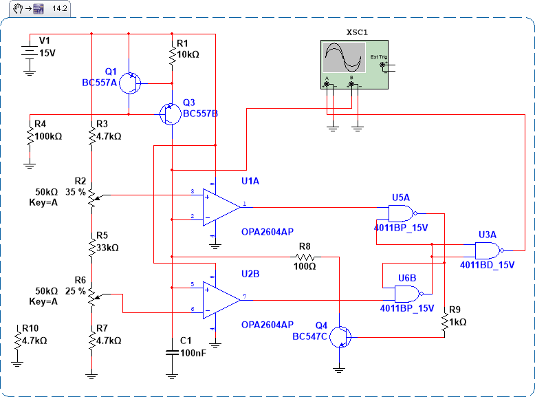

Всем доброго времени суток!
Построил функциональный генератор и теперь нужна схема генератора пилы для режима Sweep c регулировкой начального и конечного напряжения пилы с размахом 0-10в.
Перебрал несколько схем, не все работают как бы хотелось.
Собрал генератор по статье https://radiokot.ru/artfiles/6692/, но он не работает.
Кто-то может предложит достойную схему, желательно на ОУ, рассмотрю любые даже сложные варианты генератора пилообразного напряжения.
Всем спасибо!

Vosal писал(а):Кто-то может предложит ..... схему, желательно на ОУ, рассмотрю любые даже сложные варианты генератора пилообразного напряжения
Изображение (click)
Схему не делал....

- Diplodok -
Спасибо попробую. Единственное середина схемы закрыта.

[uquote="diplodok",url="/forum/viewtopic.php?p=4526762#p4526762"]Изображение(click)[/uquote]
Собрал Вашу схему в эмуляторе, работает, пила ровная, только синхроимпульс должен быть положительный, но это исправимо,
единственное нет возможности регулировки начального и конечного напряжения пилы (0-10в диапазон sweep).

Сообщения: 26119
Сообщение КРАМ »
[uquote="Vosal",url="/forum/viewtopic.php?p=4526794#p4526794"]Мерил напряжение на выходе ОУ, там только напряжение появляется при запуске на стабилитроне 5В, затем падает до 2,5В и тишина.[/uquote]
Мерили в симуляторе?
Любезный, логические микросхемы не симулируются в аналоговом режиме.
Поэтому не симулируются разного рода мультивибраторы и одновибраторы на них.
Генератор в этой схеме образован через обратную связь генератора пилы на ГСТ, двух ОУ и обсуждаемого одновибратора. Так как последний не симулируется, то и автогенерации не возникает. Виден только один перепад аналоговой части.
