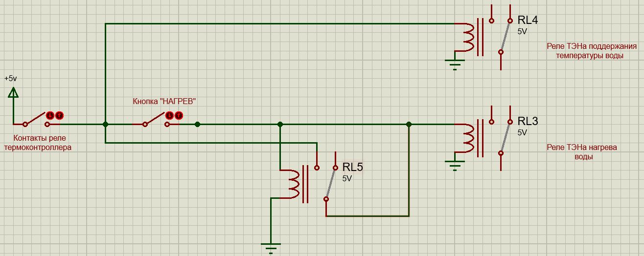

Уважаемые радиолюбители.
Есть вот такая схема управления термопотом. https://img.radiokot.ru/files/131210/3ryvyzhk8d.jpg
Она работает без проблем.
Подскажите пожалуйста: а как реализовать подобное на оптопаре, вместо э-м реле?

на одной оптопаре вместо 4-х реле ????? ...))))
и почему на оптопаре ? ....тиристор обеспечивает самоподхват...
Реле №5, можно заменить как транзистором, так и тиристором, но если хотите именно оптопарой, то можно и ей (к примеру РС817). Схема с использованием оптрона может быть такой:
2.png [7.21 KiB]
Только убедитесь в том, чтобы ток вашего нагрузочного реле не превысил допустимый ток транзистора оптопары.

:shock:
А зачем еще лишнее реле то?
Обычно любой силовой контактор имеет дополнительные группы контактов для автоматики - т.е. RL3 вполне справляется и с функционалом RL5...

Я нарисовал схему упрощённо. Там на самом деле, RL4 и RL3 питаются от 12в, через усилительные транзисторы. Изначально ими управляет МК, напрямую с ноги. Я бы перепрошил МК. Но это китайский чёрный ящик. Притом, цоколёвка хитрая. Непонятно что подойдёт под замену, без изменения ПП.
Можете пожалуйста нарисовать, как будет выглядеть схема, с транзистором и тиристором? Может там и существующий транзистор, можно будет приспособить для самоподхвата.

Вы нарисуйте фактическую схему управления, как есть (а не упрощенную с несуществующим напряжением питания), а уже затем можно будет что-то и предложить. А ещё лучше сделайте фото того участка где предполагается внести изменения…. и хорошо бы описать ситуацию, зачем понадобилась замена. Ну и параметры реле хорошо бы написать, а то ведь данный форум не экстрасенсов, читать мысли не обучены… :)))
Чем больше информации предоставите, тем лучший ответ получите. Иначе придётся долго "ходить вокруг, да около…" :))
