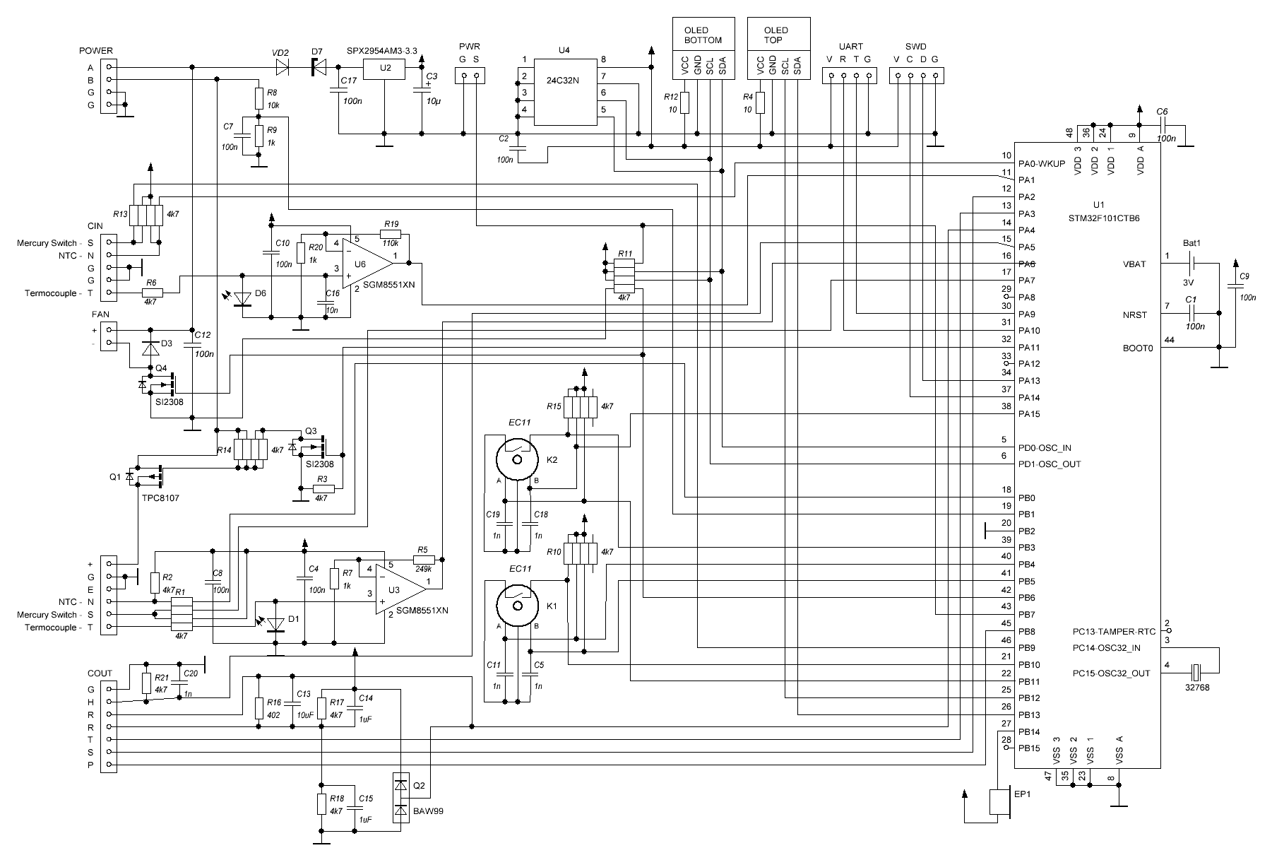

На схеме контроллера С9-зачем, точнее куда.
Ноги проца 5 и 6 поменять местами.
Ноги проца 25 и 26 поменять местами.
Верхний по схеме R11 сидит на +3.3 v
Кстати на моей плате стоят дисплеи 1,3" а там 1- минус, 2+, 3-SCL, 4-SDA.
R2 на + и на ногу N разьема.

pdv1965 прав. Ошибки исправил.
Sch_ControlBoard.GIF [67.72 KiB]

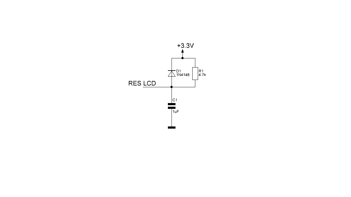

Может кому пригодится. К плате паяльника 2.1S , вместо дисплея 0.96 на SSD1306 я, успешно, подключил дисплей на SSD1309 2.42 дюйма. Цена, правда, на эти дисплейчики... Но все же.
Перевод синей платы “КИТАЙ SSD1309 2.42” из режима SPI в I2C.
1. CS платы LCD на GND через резистор 4.7k
2. D/C платы LCD на GND через резистор 4.7k (slave address 0x78)
3. На плате LCD запаять 0 перемычку R13 (D1 c D2 LCD, 11pin и 10pin шлейфа)
4. На плате LCD R17 перепаять на место R15 (pin20 шлейфа – BS1)
5. RES платы LCD - 1N4148 , 4.7K , 1uF. (Схема в прикрепленном файле)
6. На плате c STM32 резистор 10 Ом , через который 3.3V питает LCD, нужно закоротить нулевой перемычкой.
Формирователь RESET.png [7.22 KiB]

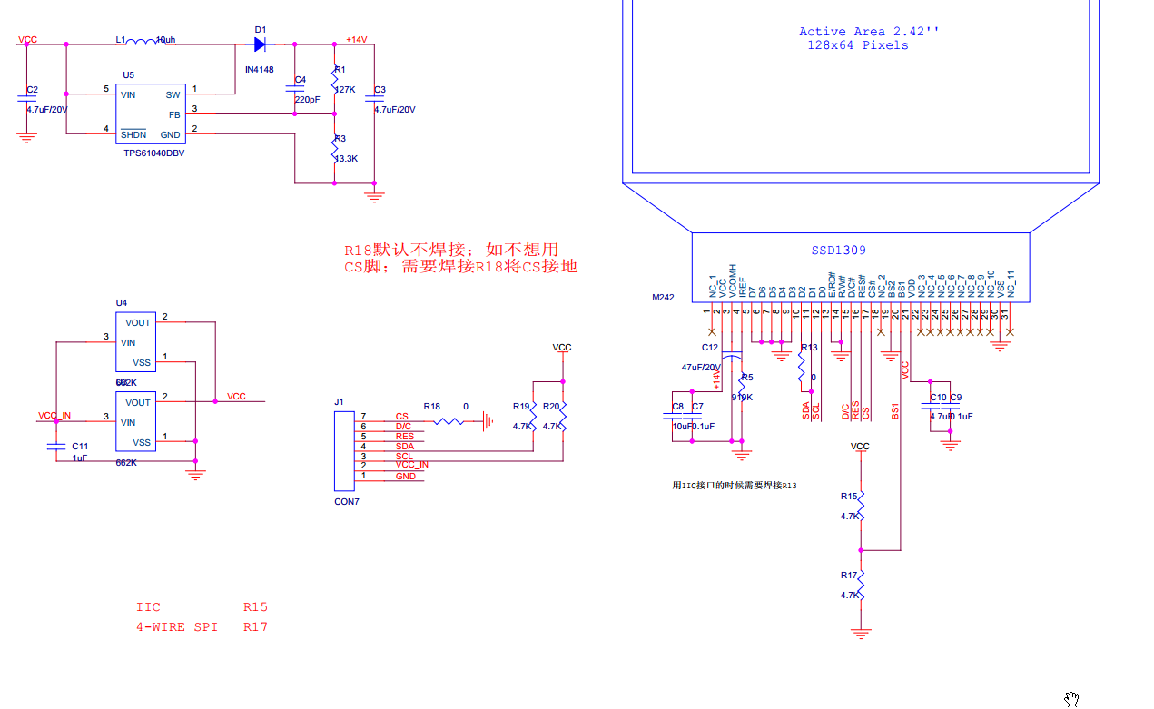

Вот для сравнения схема "синей платы" для SSD1309 2.4 дюйма, которая у меня.
Схема платы SSD1309.png [93.42 KiB]
