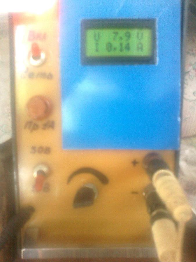

Предлагаю свой вариант ампервольтметра на mega8 и 2х8 ЖКИ. Встраивается в любой БП. Измеряет U - 0,0...25,5 В, I - 0,00...2,55 А.
Если надо, могу печатную плату кинуть и фотку готового устройства.
Если какие вопросы будут, отвечу.

А что если в этом приборчик дать большее напряжение? У меня БП выдаёт парядка 28 В.
Можно фото дисплея в работе?
У меня ЖКИ 2х16, вы говорите о 2х8 - как себя будет вести прибор?
Точность измерения какая?
Печатную плату в студию! :))
Не проверял, наверное 25,5 будет показывать, щаз уже не помню, программу пол года назад писал... Не сгорит точно:)
Будет использоваться только 8 левых символов экрана. Могу выложить исходник, сами "отцентруете"
Измеряет U - 0,0...25,5 В (точночть 0,1 В), I - 0,00...2,55 А (точночть 0,01 А).
Фото в работе и плата прилагаются
.lay [55.79 KiB]
IMG0123A2.JPG [59.69 KiB]
