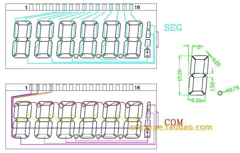

Символ занимает в памяти 2 смежных сегмента 4+4=8бит (адреса 0,2,4...).
Для вывода одного символа: CS установить в 0, передаем код 101 затем адрес (6 бит) начать с A5 и код символа 8бит начать с D0 (2 сегмента по 4 бита), CS в 1.
Я нашёл у китайцев на сайте распиновку этого индикатора для HT1621. Первые 4 вывода - COM, остальные - SEG.
P.s. А получилось так, что меня попросили починить весы. Ударили голову от весов с индикаторами обо что-то, 2 из 3 индикаторов вытекли. Поиски привели на али к этому модулю на HT1621. Заказал. Выпаял индикаторы, впаял в плату индикации от весов, починил, отдал. Теперь эти 2 платки HT1621 без индикаторов просто валяются. У другого продавана на али нашел отдельно сами такие индикаторы, но ценник конский, в 3 раза дороже выходит, чем с модулем. Зато у него я и стянул распиновку индикатора. Теперь вопрос... Можно как то приспособить эти платки для работы с обычными 7 сегментными светодиодными индикаторами?

Если кратко- можно.
А вот как и какими костылями это сделать, это уже совсем другой вопрос?
А самому подумать, чем отличается жк дисплей да ещё с несколькими СОМ выводами, от "обычных 7 сегментными светодиодных индикаторов".
Ну хотя бы почитать об этом, никак?
А то что теперь есть мс HT1621, это хорошо. Можно приспособить для управления почти любых жк дисплеев.
Когда самому интересно было ковыряться с жк, покупал на али эти мс и управлял ими разными стекляшками.
А под светодиодные есть куча своих мс драйверов.
