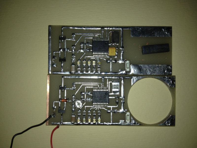

Изображение вот такой получился у меня, под батарейку СR2032, печатку прилагаю может кто еще соберет, проект стоящий, Слесарю респект за проделанную работу, реально можно как карточку сделать, если в качестве катушки поставить катушку с иммобилайзера ВАЗовских брелков, они в основном там все равно не активны, или с домофонных ключей на 125 кгц, в общем они у меня и те и те опробованы в копировальщике и показали превосходные результаты, особенно с иммобилайзера, дальность считывания была более 2 см, в резонанс ее вогнал подстройкой емкости, контролируя максимальное ( около 39вольт ) напряжение на детекторе. В режиме считывания он у меня так и не работает, катушку делал один в один как Слесарь рекомендовал - мотал, и другие ставил не идет
