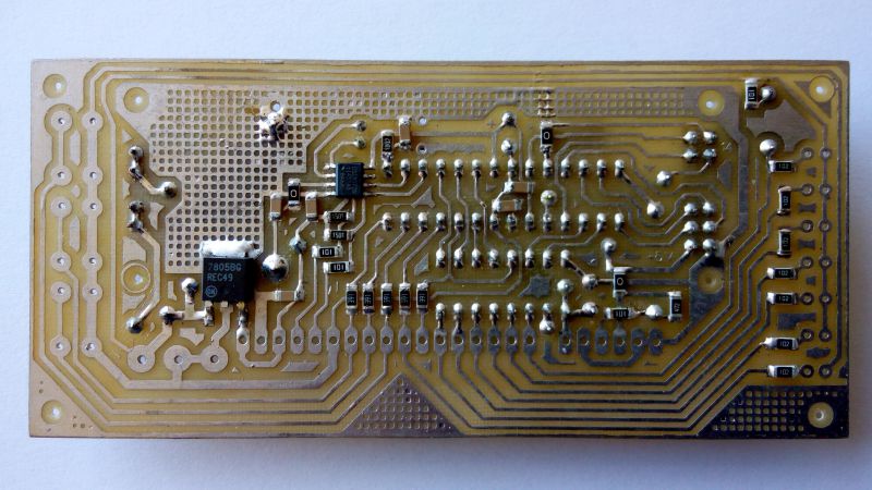

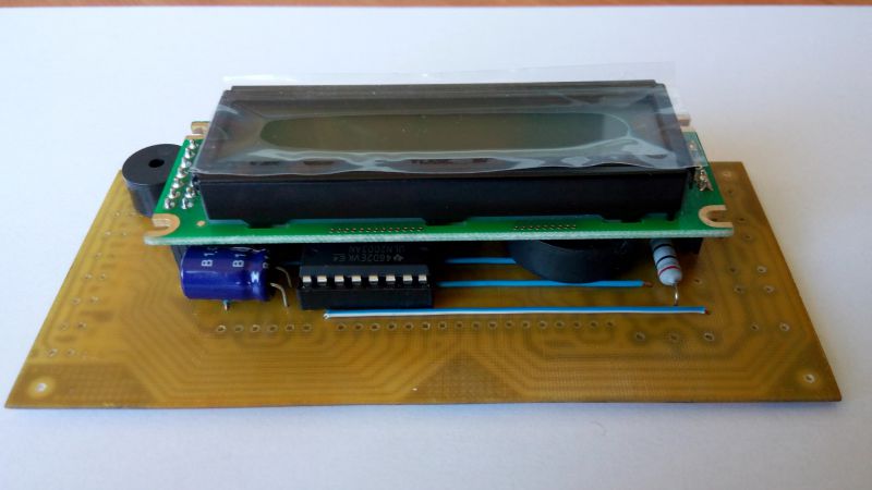

Вот реализация с последовательным включением нагрузки. http://radioparty.ru/device-avr/501-thermostat-5-outs-atmega8
С помощью этой схемы можно воплотить в жизнь плавное включение обогрева. http://cs-cs.net/plavnoe-vklyuchenie-osveshheniya-bolshoj-moshhnosti-na-kr1182pm1
DeRex, БОЛЬШОЕ ТЕБЕ СПАСИБО ЗА ТВОИ ТРУДЫ, схемка мне очень понравилась, жертвую скудными финансами покупаю детали и с помощью божией и конечно Вашей воплощу сие чудо электроники в своём инкубаторе.
Вот что уже сделал.
Ни пуха, ни пера.
