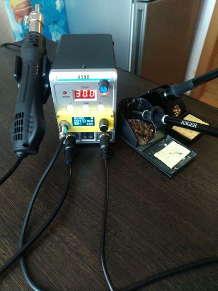

Re: паяльная станция T12 на stm32
Судя по красному индикатору и кнопкам инсталлировал в корпус потроха китайфена?
Если не проблемно, как там внутри?
Корпус от чего?
Корпус от чего?
Паялку погремушку покупал тут https://a.aliexpress.ru/_etBOck , это новая урезанная версия - паяльник на 220 вольт без термопары (контроль температуры с шунта). Внутри практически пусто кроме основной платы и прикрепленного к ней мини блока питания , который при пересылке у некоторых отваливается
Проще конечно купить аналогичное бу с дохлым контроллером если нужен только корпус с феном для комбо например.
Решил я себе делать станцию с открытой прошивкой. За основу взял эту работу http://www.ptdreamer.com/chinese-stm32- ... -firmware/. Изначально работу железа проверял на синей таблетке, используя в качестве экрана старый монохром от Триума Марс с разрешением 96х64, так как их у меня несколько завалялось. Подогнал под меньшее разрешение вывод на экран, увеличил шрифты, где это возможно. Выкинул не используемые функции по измерению напряжения питания и опорного. В процессе проверки увидел плохую работу энкодера - переделал на аппаратную обработку. Сигнал ШИМ смотрел осциллографом - как-то странно он работал, но решил пока оставить до изготовления рабочего образца. Изготовил штатную платку сразу с несколькими дополнениями: 1) силовой ключ управляется через повторитель, так как с ним на порядок стабильнее работа ключа, 2) для исключения входа ОУ в насыщение заменил защитный диод на входе на мосфет, блокирующий входной сигнал на время импульса, управляемый тем же сигналом ШИМ, 3) добавил 2 дополнительных входных напряжения - для питания цифры и для вольтдобавки для сигнала управления силовым ключом для лучшего запирания ключа - для этого доматываются 2 обмотки по 3-4 витка на транс народного БП. Спаял, зашил прошивку, включил. И тут вылез косяк прошивки - после начала нагрева он не останавливался, а продолжался. Пришлось менять алгоритм измерения температуры и управления ШИМ. Теперь стало нормально. Также внёс ещё изменение - ввёл отдельный сигнал управления защитным мосфетом, так как был пролаз заднего фронта импульса. Так же исправил мелкий косяк прошивки с двойным добавлением температуры холодного спая на низких температурах и ввёл возможность использования фиксированной температуры, так как я не использую датчик. На данный момент выкладываю текущий вариант железа, прошивки и фотки. На фотографии плата с навесными доработками, в проекте они уже внесены. Также пришлось заменить ОУ, так как заложенный оказался дохлым, в проекте оставлен старый. В планах на основе этой станции сделать двухканальную, так как станция из соседней ветки имеет проблемы с выводом на текстовый экран и закрытые исходники, что не позволяет исправить проблемы самостоятельно.

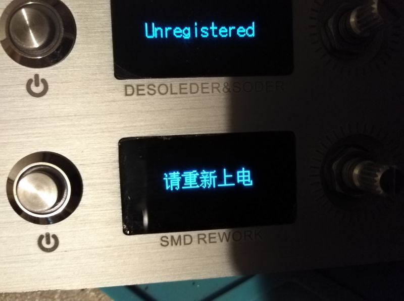

Всем привет! Разблокируйте пожалуйста Combo
ID1: C7FF
ID2: C7B8
ID1: C7FF
ID2: C7B8
Поправил немного исходники выше выложенной прошивки: теперь станция стартует из стендбая, а не и слипа и нормально отрабатывается выход из этого режима, исправил косяк с редактированием параметров - при уменьшении параметра теперь не переваливает через 0 на максимальное начение. В принципе пока других проблем больше не нашёл.
ПС. Рано обрадовался. Есть проблема с переходами между режимами, буду рабираться дальше.
Просит выключить и снова включить питание
Выключал и включал - почему то снова высвечивает ввести код. Как будто в еепром не хочет сохранять, либо неправильный код..
