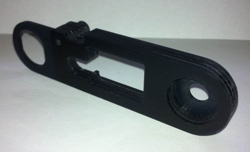

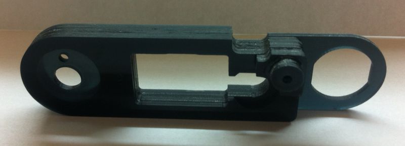

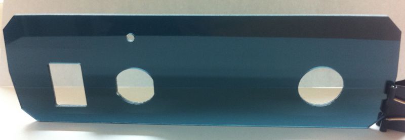

Попробовал реализовать
вышло не плохо, есть мелкие косяки но устранимые, в основном из-за спешки, материал тонкий нужно было или дополнительно крепить на двухсторонний скотч, или не полениться и хотя бы саомрезами через отверстия, их хватает, прикрутить к столу саморезами. Да и подача была великовата... Фрез стружка вниз нет... В общем сделал как сделал.
Акрил у меня дымка, брал из обрезков с производства. Думал толщина 2мм оказался 1,8мм или окло того, не критично.
Дела практически все по "чертежам" Л.И. из того на что следует обратить внимание - допуски. Все размеры сделаны в ноль. Думаю нужно делать хотя бы 0,2мм, к примеру под свою ручку энкодера сделал 16,5мм, контур самой палели немного обжимал, и то как мне показалось плотновато. К стати пока не знаю влезет ли панель с наклейкой и пленкой, возможно прийдется переделывать, делать выборку с внутренней стороны панели.
Теперь по ходу печальки.
Трансформатор. Тот что купил (DOMY у кого проскакивал на фото) 60VA СУКА не влезает h=~41mm. Брать больше корпус как то не охота. Покупать под перемотку поискал нету или плохо искал, решил обратиться туда где заказывал на PSA2 ценник как мне показалось лояльный, но не об этом.
В общем отравил форму заказа, ответили, что мин партия 5-10шт. спросил есть ли жезо с вторичкой ... ну курить типа для home made, сказали глянут... ответили нет. Ладно попросил посчитать на мин заказ, думал если все гуд кину клич, гляди еще пару человек наберется.
Вот что вышло
Наименование - ТПН 60/24с (медные обмотки)
Расчетная мощность - 60 ВА, 50Гц
На входе: 220В (Ток х.х. ~15мА, запас по проводу -2% )
На выходе: 24В под нагрузкой 2,5А (в хол.ходу ~27,6В, запас по проводу 7% )
Расчетные габариты после намотки (D*d*H) - 83*25*41 мм
Расчетный вес готового трансформатора - 0,94 кг
Расчет произведен на сердечнике в 94Вт (5,25см.кв.)
Но блин и тут не айс H=41mm
Пишу
По габариту h=41мм не подходит.
А какой в меньшую сторону по мощности будет мощность и габарит, после намотки? С нижним лимитом по току 2А, при том же напряжении 24в под нагрузкой.
получаю ответ
Если брать за основу на выходе 24В под нагрузкой 2А, тогда такой
трансформатор мотается на сердечнике на 10 мм меньшим по внешнему
диаметру чем у ТПН 60/24с и тоньшим проводом по вторичной обмотке.
Если уменьшать высоту, тогда можем предложить такой трансформатор:
Наименование - ТПН 37/24 (медные обмотки)
Расчетная мощность - 37 ВА, 50Гц
На входе: 220В (Ток х.х. ~10мА, запас по проводу 0% )
На выходе: 24В под нагрузкой 1,6А (в хол.ходу ~27,6В, запас по проводу 8% )
Расчетные габариты после намотки (D*d*H) - 78*26*35 мм
Расчетный вес готового трансформатора - 0,66 кг
Расчет произведен на сердечнике в 67Вт (3,75см.кв.)
Ну уже ближе, но тень сомнения грызет. Хватит ли такого.
Пришел домой замери Rпаяльника = 19,4-19,6(два пайльника). Считаем I=24/19=1,26A (у последнего транса 1,6А). Считаем далее P=24*1,26=30,24W
Ну вроде как все может получиться, а может и нет хз. Кто что скажет? Сам как то пока не знаю, может купить и попробовать.
Л.И. как у Вас получилось на трансе 60ВА уместиться в H=35mm?

Мой ТТП-102-006 до перемотки имел высоту по паспорту 39 мм: http://yudzhen.ru/transformatory-pitani ... ennyh-lamp
Реально меньше, сейчас измерил, с дополнительным слоем обмотки от где-то 37 мм. И еще можно опустить плату, если подрезать стойки. Вообще, мощность трансформатора здесь пойдет значительно меньшая. В реальных условиях паяльник потребляет где-то 25% своей максимальной мощности, 100% только кратковременно при разогреве.

Да я про подрезку стоет в первую очередь подумал, даже попробовал (на верхней крышке) срезал полностью, даже если оставить зазор 2-3мм не хватает места на тот что у меня.
Об этом так же подумал. По расчетам по последнему трансу, даже как запас немного более 20%, от того, что расчетно нужно паяльнику с Rнагревателя ~18-20Ом. Возможно будет на режим немного дольше выходить, ну на такую жертву можно пойти. Может до утра еще какое мнение появится.
Пока +1 к тому что б заказать парочку и попробовать.
