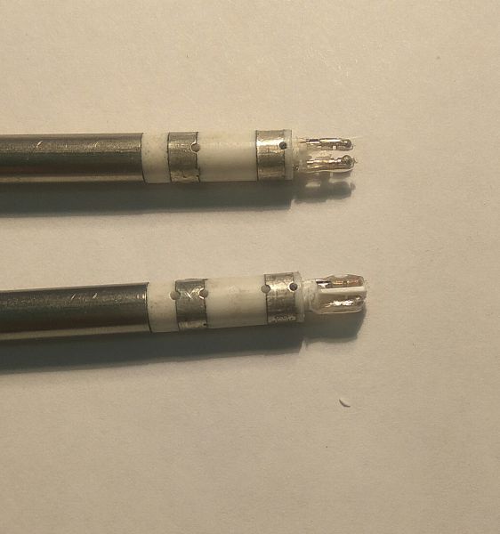

Нет. был бы там плохой контакт , оно никогда бы прыгать не прекратило.
логично, на точечный контакт через сорок минут током 3 А прикипает устаканивается.
Но контакт все равно остается авно, греется и со временем может поплавить пластмасску у колпачка..со всеми вытекающими.
очевидно жэж, что для 24 В сопротивление незначительно и нагрев идет, как ни в чем не бывало,
но в паузе когда идет измерение для милливольт термопары это сопротивление существенно, еще и плавающее, поэтому "температура скачет"
проверить легко, берем новое "прыгающее" жало, пропаиваем и видим, что 40 минут жарить его не потребовалось... бонусом.. поганый контакт своим нагревом не убьет ручку и само жало.
Пропаивать нужно отнюдь не всегда.
я и не утверждал, что всегда... на китайжалах лепестки контактов просто обернуты вокруг выводов из жала, и слега обжаты.. следов точечной сварки или пайки мной не обнаружено.
учитывая, что обернуто фактически фольгой.... каждый решает сам.. паять или нет
фирменные жала я в руках не держал
Кстате тут у комрадов я понял есть несколько убитых фирменных жал... как там контакты к выводам присоединены? неужто то же просто обжаты и все?
Поделитесь пожалуйста опытом, как вы колпачки снимаете и как ставите потом на место ?
на ксгерах снимаются практически от руки, по крайней мере которые я дозаказывал с алишки, так же и ставятся, держатся потом нормально
на жале которое пришло вместе с СТМкой (LED) и еще одна кашка (отдельно брал), пришлось аккуратно поддевать шилом, один фих расковырял .. неаккуратно,
пропаял и колпачок на место посадил на клей для пальцев. (один фих снимать больше не потребуется)

Таки пропаяно, вскрыл пару своих японских. Капелька припоя паяльником не плавится.
Колпачек снимакется сложно, он приклеен внутри.
Сам блок с контактами так же приклеен и не вращается в трубочке картриджа как в дешёвых китайских жалах.
а вот и сами контакты
обвернуто и пропаяно
жизнь никогда уже не будет прежней, 24 февраля разделило её на ДО и ПОСЛЕ

в китайжалах, по крайней мере, что держал в руках я, пайки, сварки не наблюдается, фолька вокруг вывода

Ради интереса разобрал дешёвое китайское жало. Колпачок с плоскогубцами тяжело снимался, контакты обвернуты и пропаяны
