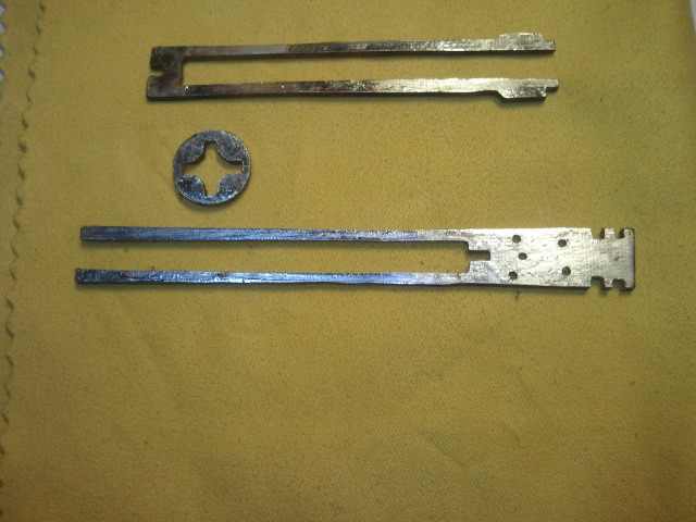

Сделал держатель картриджа, нормально вышло. К китайцам можно не обращаться – быстрее выйдет(и дешевше). Все встало чудесно. Огромное спасибо RTSAM. Толково выложил фото с размерами.
А вот, детектор активности так и не "прикрутился"!? Прям и не знаю дело в чем. Хотя, и без него паяльник - зверь!

[quote="blazer"]Сделал держатель картриджа, нормально вышло. К китайцам можно не обращаться – быстрее выйдет(и дешевше). Все встало чудесно. Огромное спасибо RTSAM. Толково выложил фото с размерами.
А какие (от чего) контакты применили для держателя?

Контакты от разъема MOLEX. Типа "3.96mm Molex 3069 Wire To Board Connector KLS1-3.96" или чего-нибудь подобного.

Да, Molex 3.69. Но с ними заморочно. Вытаскиваешь картридж, а они разгибаются, разворачиваются. Я держатель в термоусадку завернул. Она под феном жесткость обрела и зафиксировала эти полудохлые контакты. теперь их не выворачивает.
