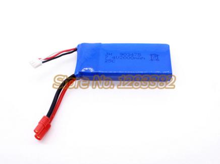

насчёт повышающего преобразователя.. надо сначала решить какую микросхему использовать чтобы была доставаемой, не очень дорогой и с "оптимальным КПД".
Это можно решить проще, выбрав 7.4v LiPo аккумулятор. Например такой (картинка кликабельна):
И к нему зарядки на выбор, тоже со ссылками:
Для рукодельных зарядку можно сделать самому.
Тогда и повышатель городить не надо!

Вчера хотел ещё написать да времени не было... , по предложенной TPS61085 - неплохой вариант и в принципе для одной литиевой батареи и подойдет (но надо предусмотреть в прошивке мониторинг разряда батареи) так как это не специализированная микросхема контролирующая разряд батареи.
Так... в предложенном сегодня варианте, который мне нравится меньше, свои минусы:
1) последовательное соединение батарей(нужна зарядка с балансировкой и то нет гарантии что одна из батарей выйдет из строя раньше другой);
2) зарядки которые показаны на выбор (вовсе могут быть не зарядки, а просто стабилизатор на транзисторе) - видел такие для "зарядки" батареи небольшого квадрокоптера;
3) предложенный вариант для любителя.
Утверждение не применения DC/DC преобразователя не совсем верно, т.к. изначально мной был поставлен вопрос о питании от 6-ти батареек общим напряжением 9 В и применением довольно старого и имеющего на очень высокий КПД преобразователя напряжения на MC34063.
Даже если сейчас как вы предлагаете применить литиевую батарею на 7,4В (2 ячейки) всё равно надо понижать напряжение и МС34063 (как он есть сейчас) не лучший выбор.
Фактически вы предложили замену 6 батареек на эту литиевую батарею.
