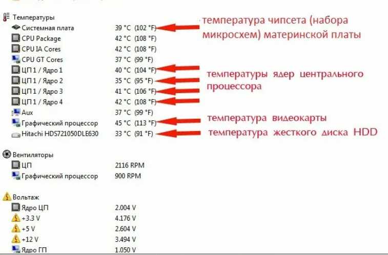

"умные выключатели wi-fi" )) какие же они "умные" если они даже в них даже самодиагностики нет))
больше подходит "тупые выключатели wi-fi"))
у меня даже простой модем сам показывает напряжение питания... напряжение ядра... температуру ядра... уровень сигнала... и т.д.
примерно как в компе))
мониторинг.jpg [33.48 KiB]
нормальные прошивки сами всё контролируют... и сообщают о всех ошибках...
в ESP8266 тоже есть встроенные датчики... только они ничего не показывают)) потому что тупая прошивка))

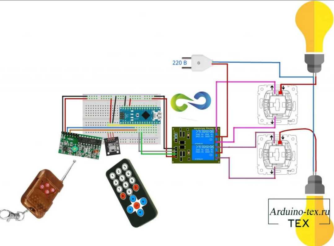

купил... купил...
самому все делать надо)) :idea:
Screenshot_1.jpg [54.92 KiB]
вы радиолюбители или кто вообще ?)) что вы делает на радиолюбительском сайте ?))

Самому надо делать когда нестандартные задачи. А тупо для вкл-выкл проще и дешевле купить готовое отлаженное решение. Потому что время - это деньги!!! И из кучи модулей так компактно уже не соберешь. Даже одна стандартная недорогая плата stm32 со встроенным радио модулем больше по размерам, не говоря уже о том куда засунуть реле.
