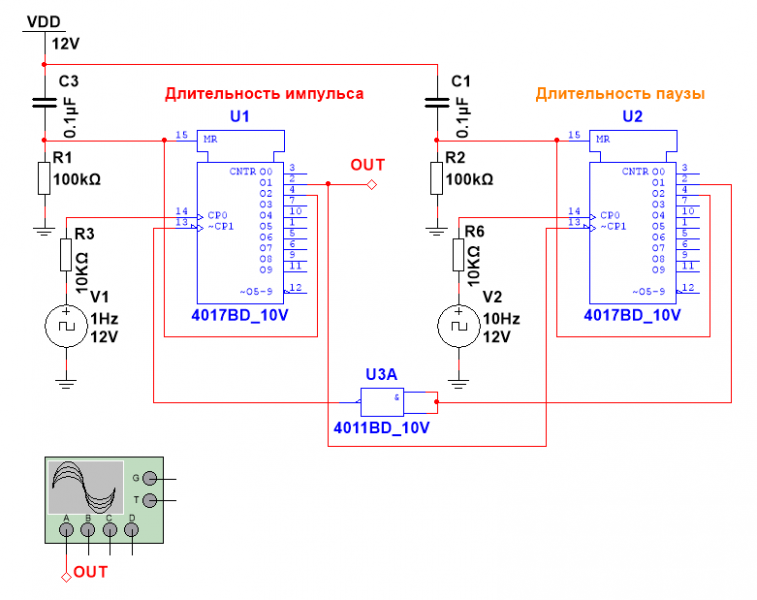

Ежли "уже есть", то к тем генераторам(каждый из которых меандр выдает, причем асинхронно друг другу) можно попытаться добавить триггер - одним генератором устанавливаем 1, другим сбрасываем в 0...
Только асинхронность там убрать надо будет.

Вот про это я и думал, только сначала попробую вместо триггеров на 4017 (так как они у меня есть, а триггеров пока нету. А вот асинхронность... буду читать как это сделать

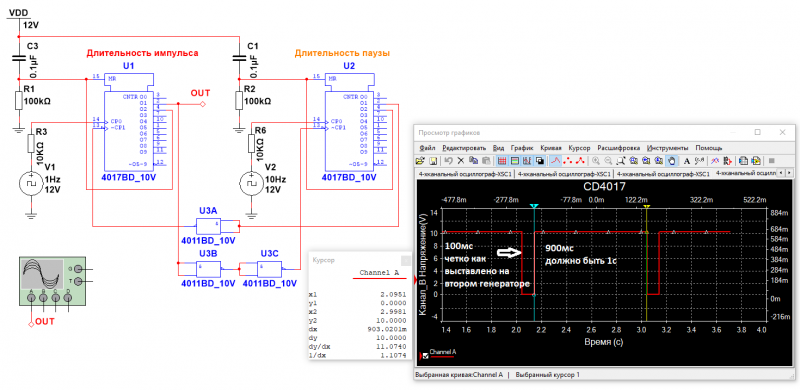

Сколько "много"? Делаем кварцованный генератор на 1 MHz и делитель на 1000. Ставим три галетника и один переключатель mS/uS. И получаем генератор с 1-2 uS и до 999 mS.
Так то так, а где минуты, десятки минут. И генератор уже есть, ДВА, от 1Гц до 150кГц 8)
Вот, я попробовал на 4017 и уже немного прогресс :) 8)
Только в прежней схеме на 4060 длительность импульса и паузы не соответствовала частоте генераторов при разных частотах (при равных частотах все было точно). А сейчас (на 4017) длительность паузы четко соответствует, а длительность импульса короче (При частоте на первом генераторе 1Гц длительность должна быть 1с, а она 900мс :(
Файл в симе прицепил
Вот это бы устранить и задача была бы решена.

Упростил последнюю схему на 4017. Выкинул 2 инвертора
Добавлено after 26 minutes 42 seconds:
Re: Генератор импульсов с раздельной регулировкой длительности и
Ммда... .....без синхронизации не получается. Не знаю как синхронизировать, иду читать :)
Добавлено after 11 minutes 56 seconds:
Еще такой вопрос.
В железе обязательно формировать импульсы сброса в момент включения R2R2C1C3?
Просто без них мультисим не моделирует.

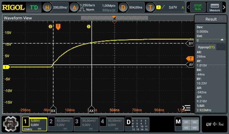

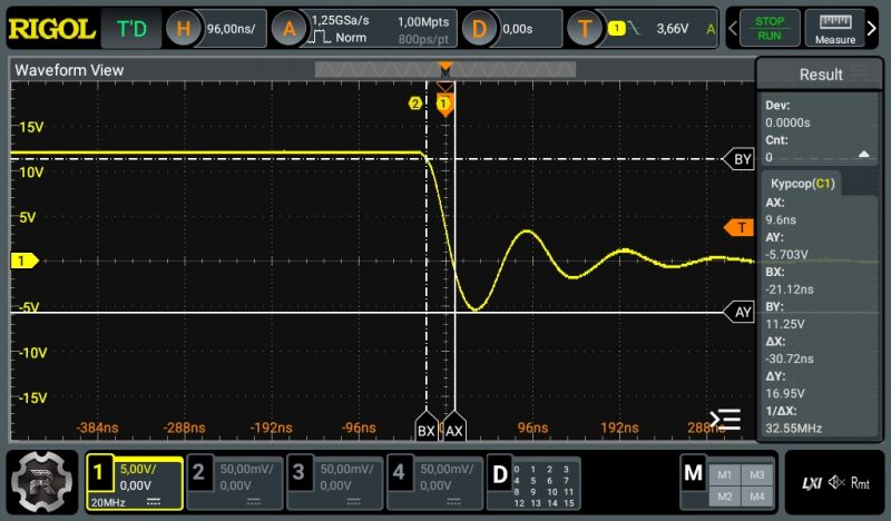

Сегодня пол дня промучился с этими генераторами (РР1К). Никак не мог зайти в установки импульсного режима, инструкция не правильно написана. Там удержание кнопки 6 секунд, а на самом деле, кнопку надо отпустить до истечения 6ти сек :))
В итоге вроде работает, нарастание 350нс и плавно, норм. А вот спад хоть и 30нс, но звон и выброс минус 5 Вольт при питании генератора 12В. Не знаю, повлияет этот выброс на работу драйвера или нет?
И еще одно не весёлое. Заявляют в характеристиках ток нагрузки до 30мА. Я подключил на выход сопротивление 1кОм и амплитуда упала почти вдвое при токе около 6мА :( Подключил 10кОм и амплитуда упала с 12В до 11В, при токе 0,5А :shock: Теперь перед входом драйвера надо ставить усилитель тока? Ведь 0,5мА маловато. Короче, непонятный генератор, или я не правильно нагружаю. Сейчас подержу под нагрузкой часик и посмотрю температуру. А уже завтра буду моделировать драйвер.

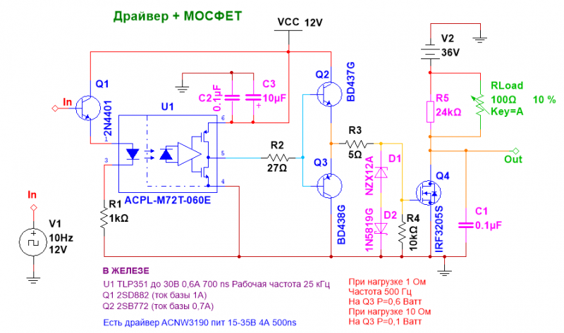

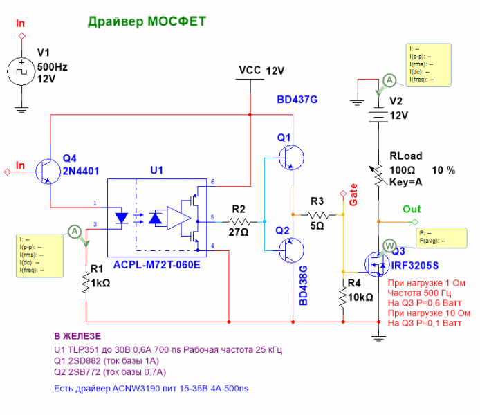

Нарисовал драйвер. Кто силен, посмотрите плз где ошибки. В симуляторе работает.
Генератор и драйвер будут питаться от отдельного маломощного БП. А на МОСФЕТ отдельный регулируемый мощный БП (по схеме V2).

на 1-3 добавить 1К и Б-Э К10 для красоты...)
 Заголовок сообщения: Re: Генератор импульсов с раздельной регулировкой длительнос
СообщениеДобавлено: Вс янв 25, 2026 20:54:04
Зарегистрирован: Ср янв 27, 2016 15:34:04
Сообщений: 601
Откуда: Санкт-Петербург
1к на ноги 1-3, параллельно светодиоду?
К10 - это 100 Ом?
Там три Б-Э

Повторюсь :)
1к на ноги 1-3, параллельно светодиоду? К10 - это 100 Ом? Там три Б-Э?
Дорисовал схемку. Фиолетовым это добавится в железе. R5 24к это чтоб СТОК не висел, когда отсутствует нагрузка.
Оцените правильность, может это извращение :)
