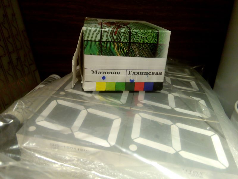

Ну вот мой первый опыт с паяльной маской. На 3-й раз кое чего получилось. Данная маска реально капризная. И Обидно, что только сейчас увидел, что она матовая. Но процесс понравился. Было совершено куча ошибок, буду совершенствоваться. Реально понял, что маска и шелкография, с кандачка, как я пытался, не делаются. Нужна реальная подготовка.
Я полный лох в этом деле.
Для первого опыта - ЗАЧОТ! :beer: :beer:
С маской платки как-то по презентабельнее выглядят)
С уважением, Дмитрий Медведев...
Спасибо. Осталось теперь дождаться нужных деталей...а это самое муторное - ждать. И самое что поганое, что после экспериментов с маской, я понял, что моя УФ лампочка для моих теперешних запросов, это просто ни о чем. УФ светилку надо делать в первую очередь, без нее, просто нервотрепка и перевод материалов в помойку.

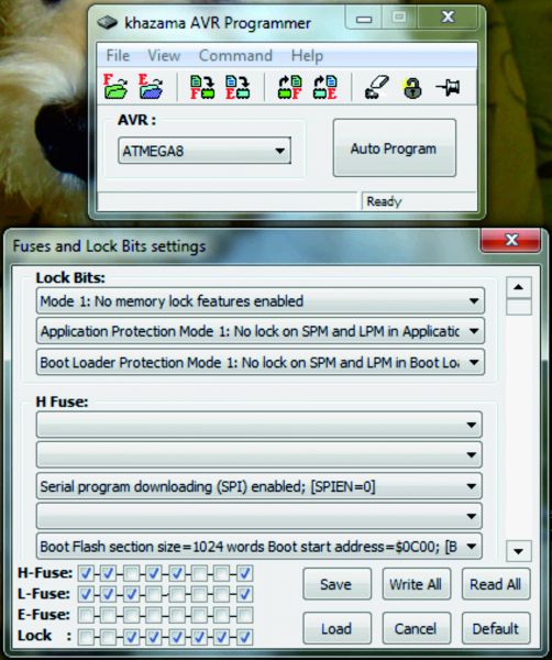

Всем привет!
Ребята, помогите разобраться с фьюзами. Микроконтроллеры еще только познаю, и пока с этим делом реальные проблемы. Разобраться не могу.
У меня заводские настройки фьюзов в МК вот такие -
RSTDISBL - v
WTDON - v
SPIEN -
CKOPT - v
ESAVE - v
BOOTSZ1 -
BOOTSZ0 -
BOOTRST - v
BODLEVEL - v
BODEN - v
SUT1 - v
SUT0 -
SKSEL3 -
SKSEL2 -
SKSEL1 -
SKSEL0 - v
BLB12 - v
BLB11 - v
BLB02 - v
BLB01 - v
LB2 - v
LB1 - v
Пока в этом ничего не понимаю...Прошу помощи и заранее благодарен.

maliiv Непонятно, что за софт, но похоже у него инверсные флажки, если RSTDISBL действительно в заводской настройке. Тогда вплоть до BOOTSZ1 все верно. Дальше надо смотреть нижеперечисленные биты/регистры в даташите и проверять их значения на соответствие картинке в статье. Еще, как вариант найдите в вашей программе результирующие значения fuse registers. По идее и у вас они должны быть = 0xC9E4, хотя возможна и здесь инверсия (0x361B)...
Уважаемый МОНСТЕР, Спасибо!
Я сегодня в ночь на смене, утром домой приду, погляжу и отпишусь. Если че, сделаю скриншот экрана. Чет, это пока для меня, реально пока тяжело.

У меня есть 2 проги. Скриншоты с обоих считаных фьюз с МК. Экстрим бурнер вообще не понятно как эти фьюзы показывает. Может какой другой софт посоветуете. Программер USBASP.
