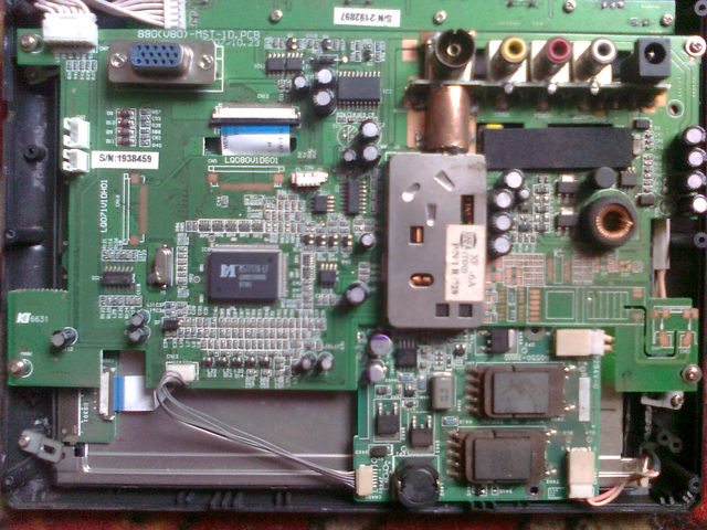

А там случаем есть "скарт" или цветоразностные (r-y , b-y) входы отдельно ?
Это бы вполне подошло для подключения простыми средствами.
Да даже и найти внутри самого tv red, green, blue сигналы и то будет проще, нежели "перекраивать" частоты в "орионе" или прицеплять конвертер или модулятор..
В советских то ТВ хоть схемы были всегда - да и в журналах были заметки, как там наружу вывести входы r,g,b сигналов...
Но вполне возможно, что и на Ваш цинь-tv где-нибудь в WWW найдётся схема..

К СЕКАМу параметры развертки вообще-то отношения не имеют, т.к. PAL использует точно такие же 625 строк, по 312,5 в каждом полукадре. Через RGB вполне можно зацепить, если есть стандартный разъем SCART, никакое кодирование при этом не применяется. У современных телевизоров, чётко соблюдающих параметры развертки, изображение будет сдвинуто вверх, что небольшая его часть (сколько-то строк) будет отсутствовать - это из-за особенностей формирования синхроимпульса, в то время аналоговых телевизоров в расчёт не бралось и лечилось простой центровкой по вертикали...
p.s. Если SCART отсутствует, всё-равно в телевизоре есть процессор, на котором есть входы RGB...

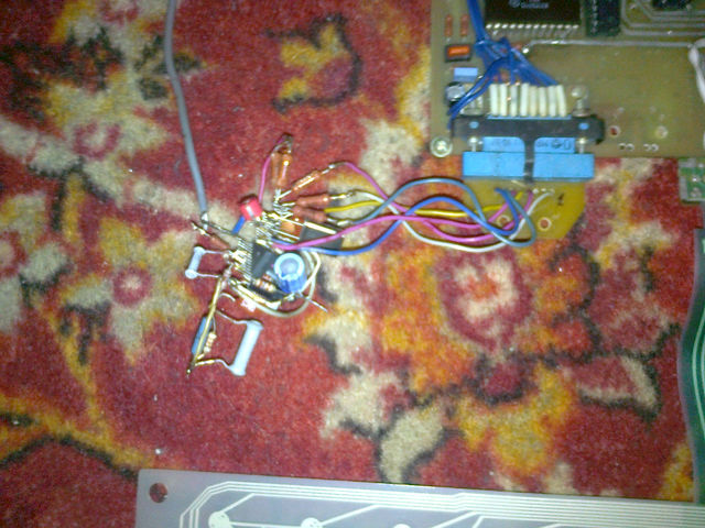

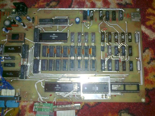

вот, собственно, фото. внутренности ТВ будут попозже.
Комментарий к файлу: пал-кодер

Комментарий к файлу: орион, вид сзади
Фото0061.jpg [119.3 KiB]

никаких входов rgb я там не нашел, впрочем как и схемы на него
Комментарий к файлу: внутренности тв
