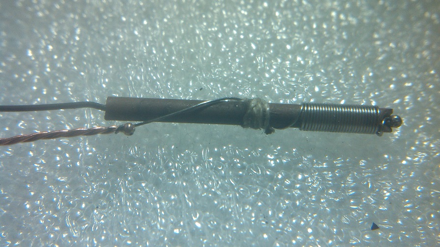

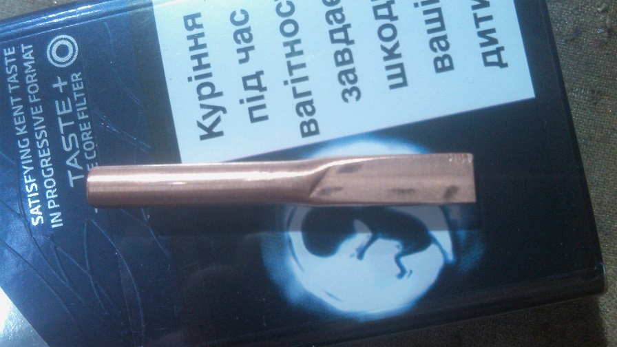

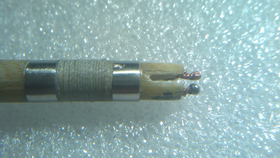

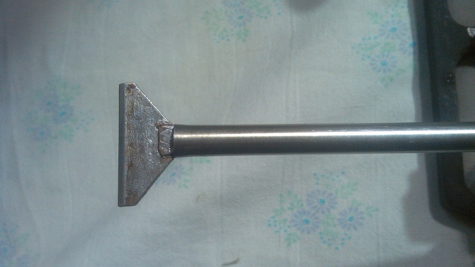

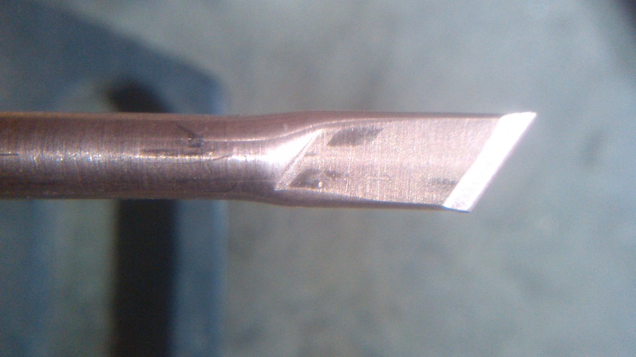

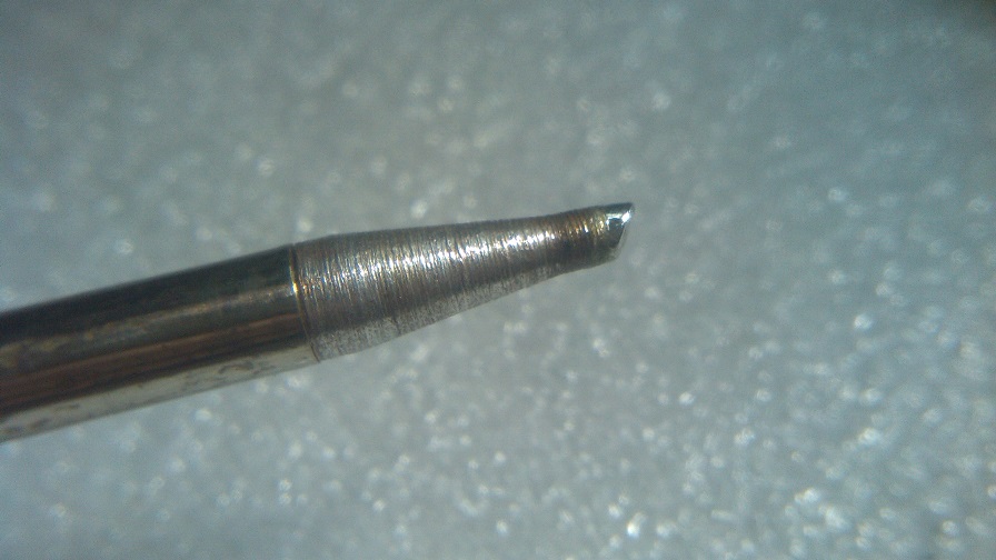

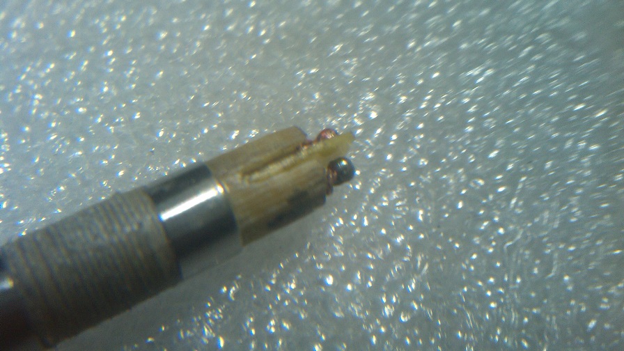

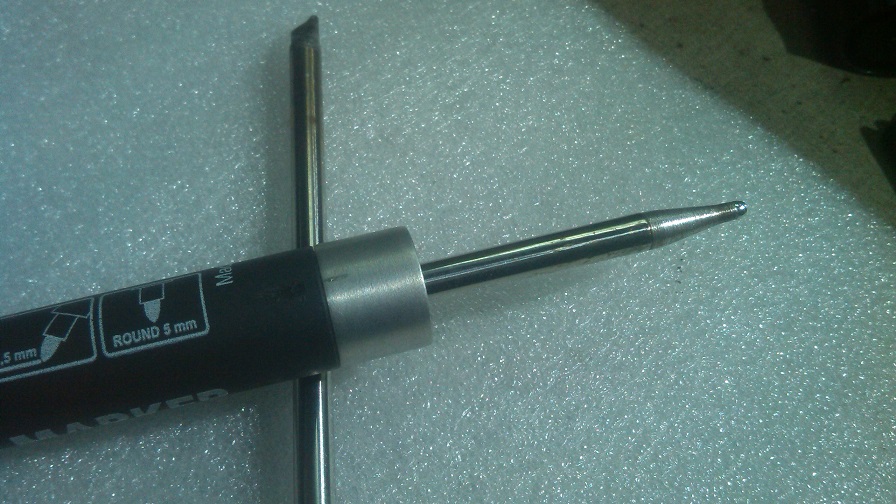

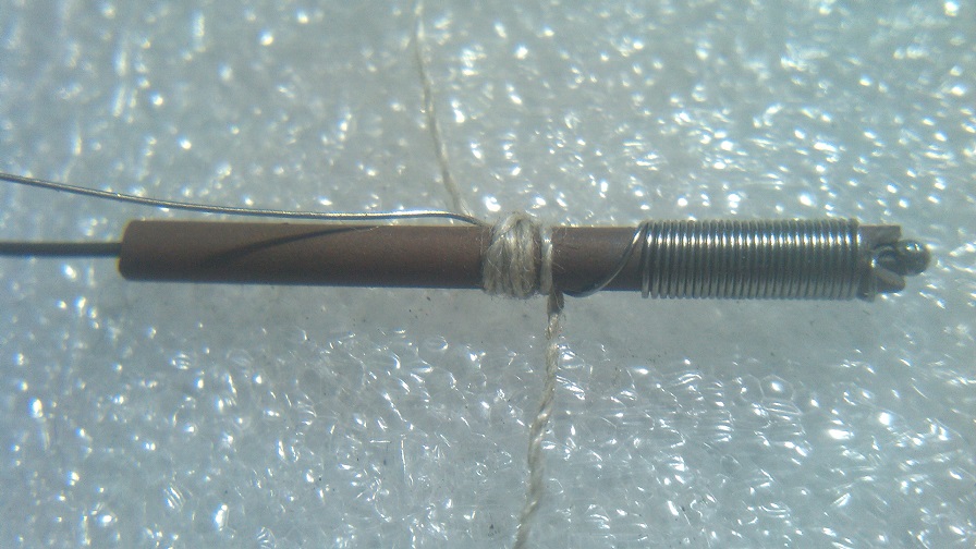

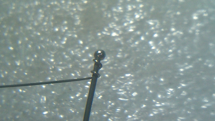

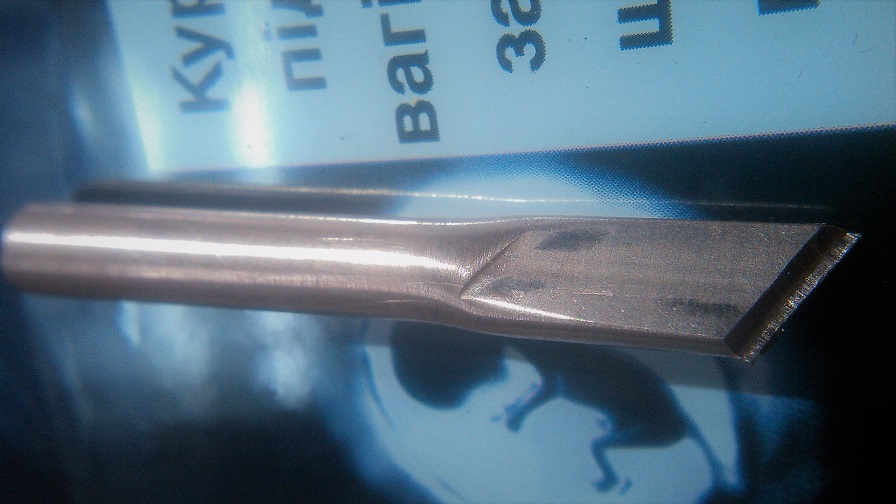

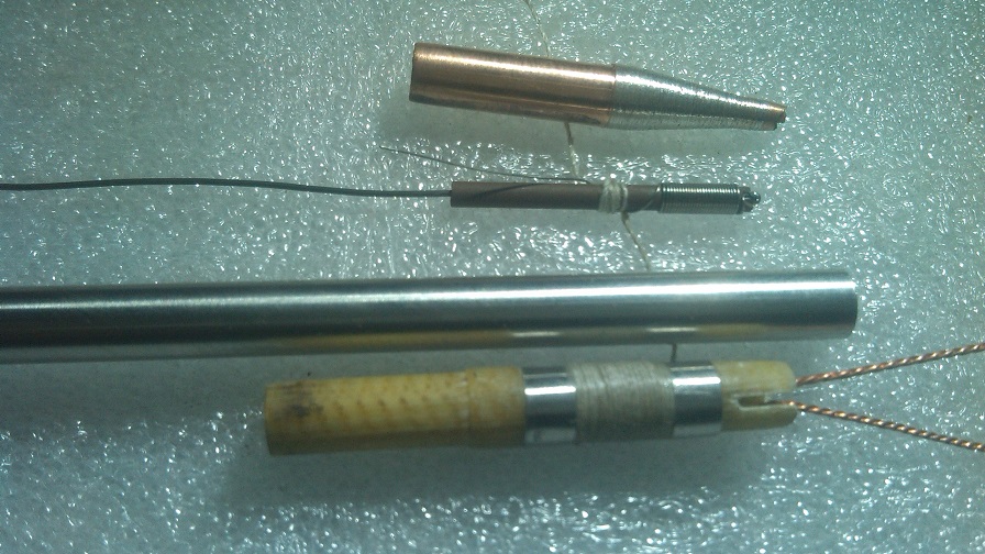

И снова всем здравствовать , пополнение в рядах самодельных Т12 , и сразу фото отчет.
Добавлено after 3 minutes 51 second:
И
1 токарка жала.jpg [165.3 KiB]
2 нанесение алюминия.jpg [192.37 KiB]
3 сварка термопары.jpg [150.74 KiB]
4 нагреватель.jpg [157.39 KiB]
5 сварка нагревателя.jpg [190.54 KiB]
7 набор для сборки.jpg [204.39 KiB]
8 сварка контактной.jpg [173.38 KiB]
9 диелектрик после сварки.jpg [161.83 KiB]
10 после обжыга и залужевания.jpg [115.83 KiB]
11 спустя 2,5 часа уже работаю.jpg [186.87 KiB]

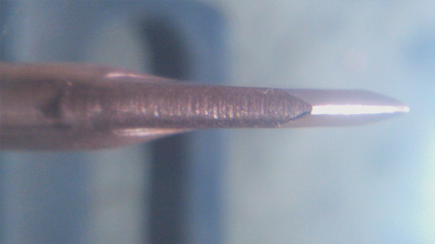

И снова всем здравствовать , пополнение в рядах самодельных Т12 этот уже для АЙФОНОВ :)) :)) :))
Видео здесь https://www.youtube.com/watch?v=Cvb4hNT ... e=youtu.be
Ну и пару фото
IMG 2.jpg [162.18 KiB]
IMG 1.jpg [189.35 KiB]

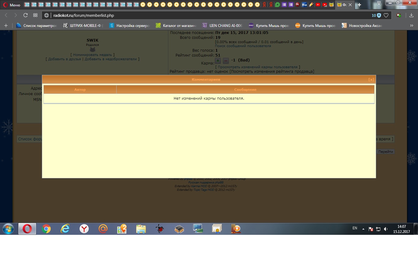

Кому и чем. Я то так не угодил -1 :dont_know: ну и ладно :beer:
 Заголовок сообщения: Re: Контроллер паяльника Hakko FM-2028 с энкодером
СообщениеДобавлено: Пт дек 15, 2017 12:12:55
Рейтинг сообщений: 72
Зарегистрирован: Пт ноя 20, 2015 18:49:43
Сообщений: 349
Чудны дела происходят :)
(смотри время на скринах)
Не переживай это глюки какие-то
Безымянный3.png [185.03 KiB]
Безымянный1.jpg [157.5 KiB]
Безымянный2.png [152.89 KiB]

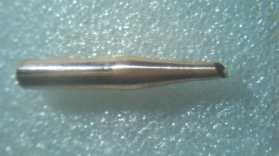

Вот для друга , сделал К тип (топорик в народе)
Добавлено after 1 hour 11 minutes 18 seconds:
И
IMG_1 заготовка.jpg [158.63 KiB]
IMG_2 придание формы.jpg [157.3 KiB]
IMG_3 правка рабочей.jpg [113.95 KiB]
IMG_4 правка рабочей.jpg [135.02 KiB]
IMG_5 после нанисения алюминия.jpg [103.15 KiB]
IMG_6 после обжыга.jpg [173.95 KiB]
IMG_7 уже в работе.jpg [239.4 KiB]
