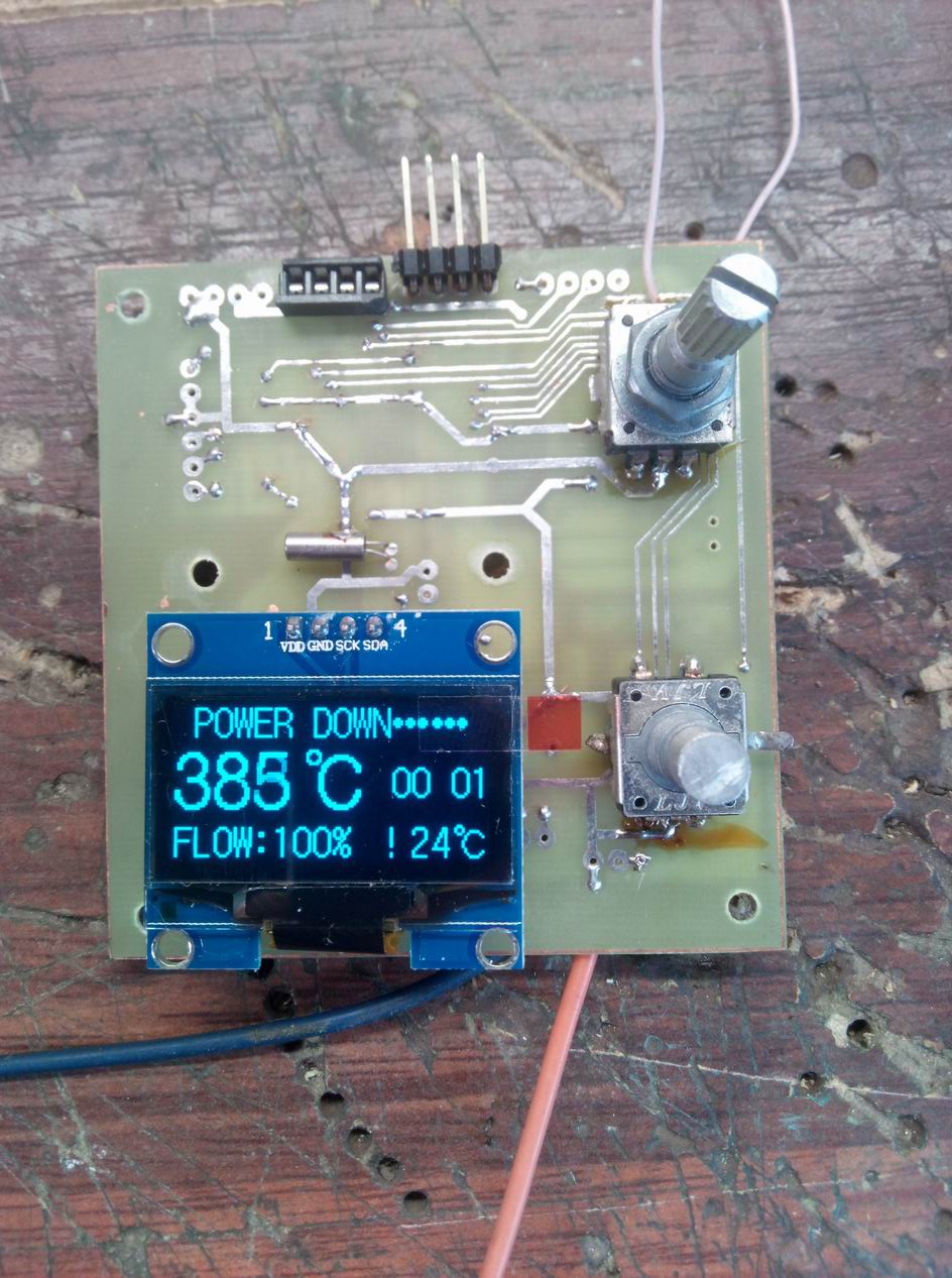

Поставил на комбо дисплей 1.3". На верхнем горит надпись на китайском, н нижнем ничего. На энкодер не реагирует.
я не комбо собирал,но совет перепроверить правильность подключения и работоспособности оледа который не горит

Проверьте правильность подключения для комбо станции
Правильность схемы которая тут была я не проверял ... Я по фоткам плат выискивал нужные ноги дисплеев.
Основной дисплей висит на ногахPD0 PD1 если не ошибаюсь...
Работоспособность энкодеров без дисплея вы не проверите на комбо...
Там 2 энкодера каждый энкодер к своему дисплею относится. Для второго дисплея, что у вас завелся крутитть энкодер бесполезно, пока не введнны коды регистрации.

Плата самодельная, без металлизации переходных отверстий естественно. А запаян только проц и сопротивления подпора. А некоторые переходы сделаны под ногами деталей-а их пока нет. короче все завелось.Теперь надо коды.
ID1:3EFB
ID2:F887
Помогите сгенерировать пожалуста.

Уже увидел. спасибо огромное. Побежал вводить.
Добавлено after 18 minutes 20 seconds:
Ну вот как то так получилоси. Теперь всю обвязку ваять надо.

Раз в жизни сдохла STM ка и то в программаторе самодельном. А на плате что на фото при первом включении я + и - перепутал( правдо ограничение тока на БП выставил). И ничего работает как видите.

У меня по такому принципу сделан паяльник ... пока жив)))
Так же на ней собирал тестовые сборки паяльника фена и комбо (ставил только дисплей память и энкодер)
Воткните другую такую платку ...может она лучше работать
А как у вас сделаны подтажки к питанию энкодара ? может там, что то не то ...

энкодер не подтягивал резисторами,печатку доделываю пока

pdv1965 резаки по sda, scl поставь (на плюс), и думаю будет щастя.
