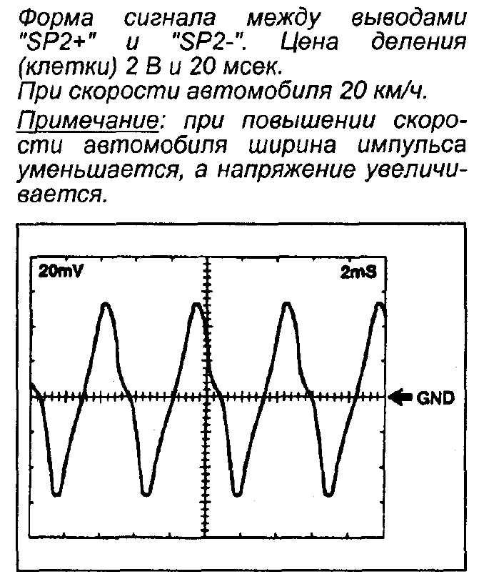

Вот что нашел в книге. У меня есть только выводы SP2+ и SP2-

В соседней теме о зажигании, выкладывались осциллограммы индуктивного датчика.
Первый сигнал - положительный всплеск. А вот второй - не спад, а отрицательный всплеск. Симметричный первому. Со сменой полярности. И без смены полярности, некоторые коммутаторы работать отказываются.
Может быть и здесь кошка зарыта именно в этой смене полярности?
Интересно. Сейчас жду посылку с осциллографом, попробую посмотреть, что там на датчике.
