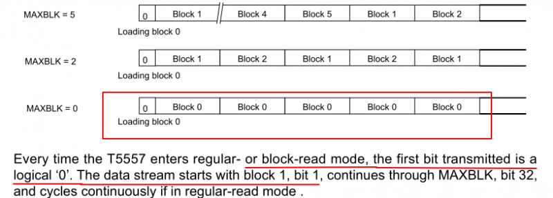

Читаю page 0 block 0 и не могу понять, что не так? Под стандартную расшифровку не подходит, она как-будто имеет какое смещение или обрезание блока... Брелок RFID 5557 с Али. Код с брелоков читается нормально, брелоки копируются и работают.
А что именно не так ?
Что вы считаете "стандартным" ? :music:
Это блок конфигурации заготовки ( размер стандартный = 32 бита ).
Берёте описание заготовки и смотрите что должно быть в нём, например, при записанном
коде EM-Marine ( max блок, бит-рейт, модуляция и т. д. )........
Если брелок ещё не был записан как EM-Marine, то там, конечно, информация может быть другой ....... :shock:

Поля не соответствуют. Стандартным считаю указанное в документации на Т5557 от Atmel.
Например, по документации биты, задающие битрейт, начинаются с 12-го, а у меня - с 6.
Господи, так вы логическим анализатором пытаетесь это читать и хотите, чтобы всё совпадало ???? :music:
А вопросом не задались, как именно анализатор захватывает первый бит ???? :shock:
И картинка внизу - это не чтение блока (блок = 32 бита, а у вас там на картинке ??? ).
Лок-бит то там что вообще делает ??? :)))

Подскажите, что подключить к выходу схемы детектора RFID вместо логического анализатора, чтобы всё совпадать начало?
Анализатор захватывает первый 0 бит, который стоит в начале передачи, начинающейся после передачи команды брелоку "Block-read": 10-0-000
"Картинка внизу" была показана для описание структуры блока. При чтении L бит не передаётся.
Тут всё зависит не от подключения, а от программы работы данного анализатора. :dont_know:
Что он захватит первым - это зависит от того, как происходит синхронизация в данном
анализаторе ( по "1" или по "0" ).
Вообще такие процессы лучше смотреть цифровым осциллографом........

С анализатором всё нормально, он что видит, то и рисует. Но тем не менее, Вы оказались правы. Посмотрел осциллографом и увидел проблему: схема моего детектора работает некорректно, обрезает начало пакета. На картинке ниже показаны сигналы модулированной несущей на катушке и на выходе 1 ОУ. При наблюдении обычных посылок, когда код передается циклически пока ключ поднесен к считывателю, это не заметно и не создаёт проблем. А вот в данном случае получился прокол... Буду дорабатывать детектор :solder:
Добавлено after 1 hour 40 minutes 49 seconds:
Заменил С4 на 47н, проблема решилась, пакет отображается полностью, без искажений.
