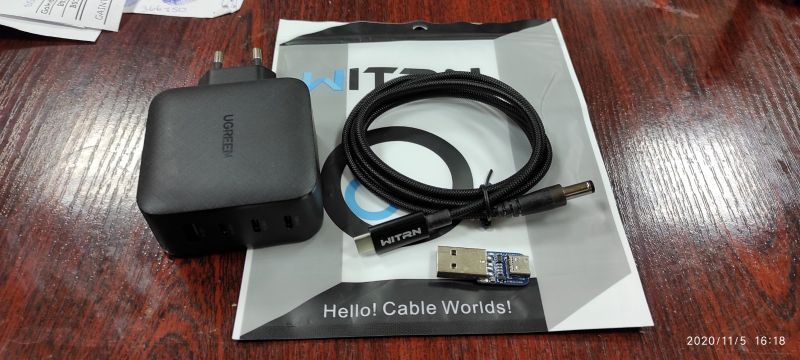

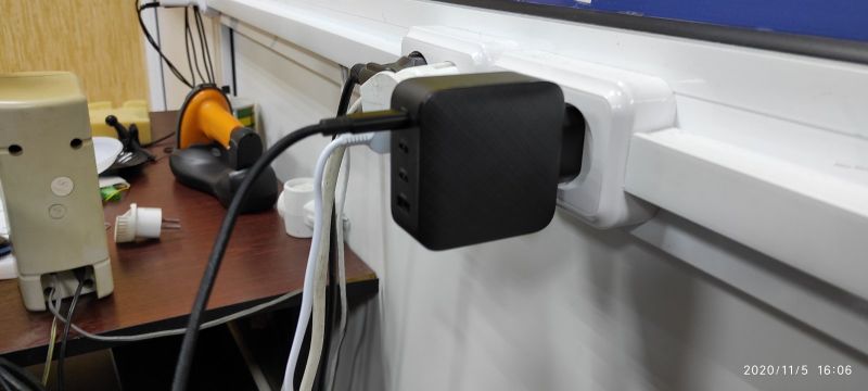

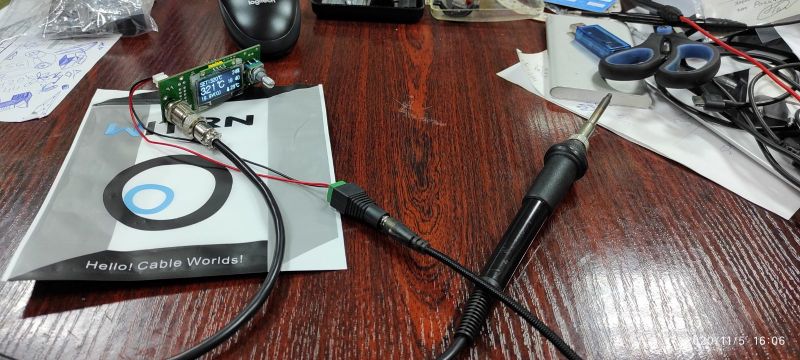

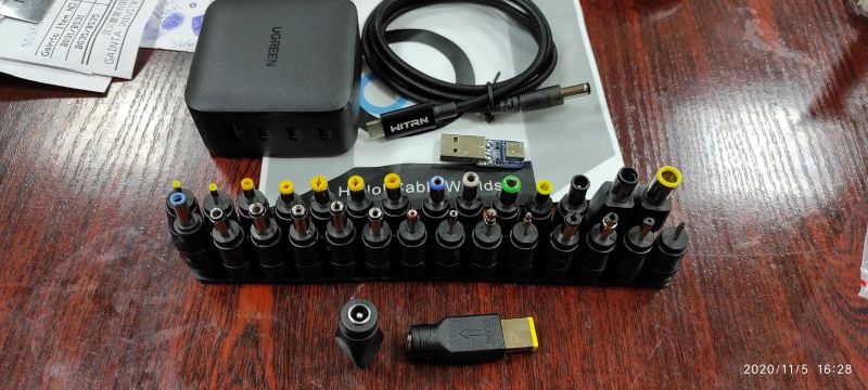

Приехала "игрушка", программируемый кабель от фирмы WITRN PDC002+HID уматная штука скажу я Вам коты, сразу же опробовал ее, наш контроллер тянет без проблем от зарядника на 65W 20В 3.5А
Ссылка на кабель: https://aliexpress.ru/item/400038221009 ... 33edXXJzWH (не реклама)
Model 2
Это к чему, штука подойдет и будет работать с повербанком который поддерживает PD мощностью 65W и можно паять без розетки))))
Статья про этот кабель: https://mysku.ru/blog/aliexpress/78873.html
А добавив эти адаптеры, можно получить БП с напряжением 3-21В

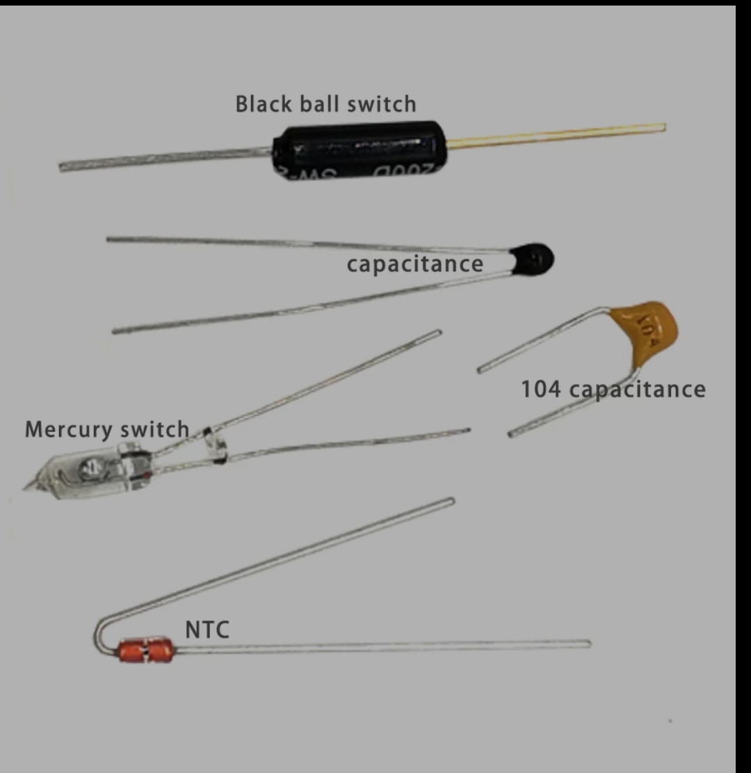

sancho1971, Саш, а из этого всего что нужно для ручки ???
IMG_20201105_205235.jpg [80.93 KiB]
01001101 01101001 01110101 01101001 01010000 01110010 01101111 00100000 01010100 01100101 01100001 01101101 00100000 01000001 01100100 01110110 01101001 01110011 01101111 01110010
 Заголовок сообщения: Re: паяльная станция T12 на stm32
СообщениеДобавлено: Чт ноя 05, 2020 22:21:45
Карма: 13
Рейтинг сообщений: 444
Зарегистрирован: Сб авг 02, 2008 17:37:11
Сообщений: 389
Откуда: Україна, Харків, Салтівка
loveburn,
на картинке
- 2 датчика положения (switch): механический с шариками и ртутный, в ручку ставиться любой из них, они срабатывают когда ручка находится на полставке в состоянии покояно. Их положение в самой ручке зависит от положения ручки на подставке. Какой выбрать - сколько людей, столько и мнений, мне шариковые больше нравяться, хоть они и "шумные". Слышно как шарики в ручке цокают ;-)
- NTC и черная капелька - термисторы, в ручку ставиться любой. Мне стекляный NTC больше нравиться, он механически более крепкий.
- керамический конденсатор, ставится на контакты питания жала. Наследие от первых станций на контроллерах STC с семисегментными индикаторами. Я в свои 4 ручки не ставил и с 2016 года работают нормально. Вообще в схеме подключения ручки к плате контроллера STM32 этого конденсатора нет.
вообще лучше прочитай мои обзоры на муське
Спойлерhttps://mysku.ru/my/sancho1971
там и по платам, и ручкам, и по жалам. Очень много полезной инфы в комменнтариях.
жизнь никогда уже не будет прежней, 24 февраля разделило её на ДО и ПОСЛЕ
