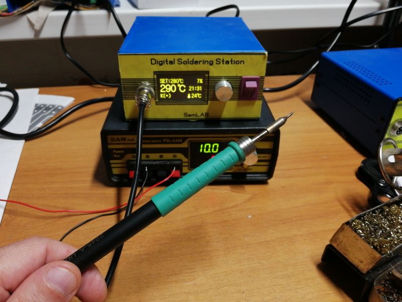

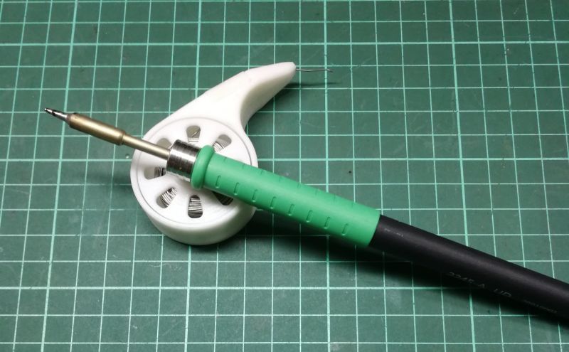

....есть другие варианты?
Спойлерhttps://aliexpress.ru/item/32917116431.html?spm=a2g0o.cart.0.0.696e3c00IWt8Pz&mp=1
конечно,
например)))
мне удобно, вылет меньше минимально возможного

конечно,
например)))
А из какого материала втулка? Сама ручка, как я понимаю, удочка? И гайка с трубкой у нее нехило греются.

конечно,
например)))
эбонит
не греется, теплый
Добавлено after 50 seconds:
на гайке с натягом от втулки зазор

эбонит
не греется, теплый
Надо будет попробовать свою удочку проапгрейдить

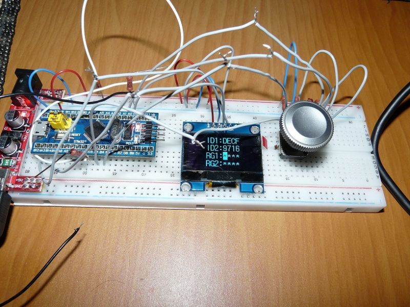

Решил поэкспериментировать с blue pill (Stm32F103C8t6)
подключен 1,3" IIC , энкодер и 24lc16
Прошивка T12_HW21S_Encryption-SH1106
Прошивка запускается и просит ввести коды
Сгенерировал коды онлайн генератором
ID1: DECF
ID2: 9716
RG1: 5DBF
RG2: 3BD4
и после ввода кодов получаем вот такую картину и все.
Кто может подсказать коды (Чисто паяльник)
Так надо ещё FLASH микросхему 24C08, там всё хранится.
