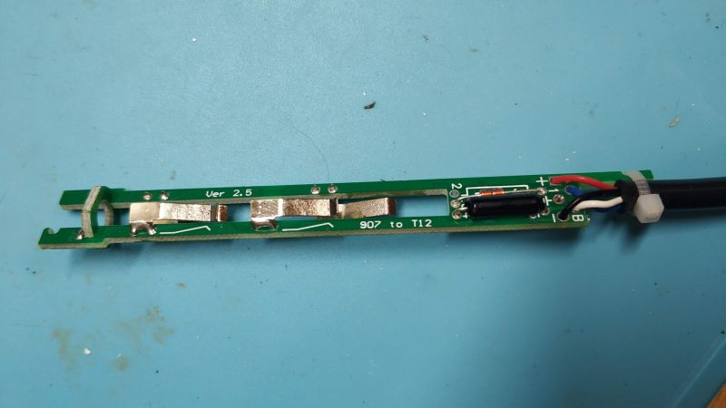

У меня есть проблемы с подобным поведением. Со временем практика показала, что в сон станция уходит, но по какому-то рандомному сценарию, то есть, при установленных 1-ой или 5-ти минутах, может в спячку пойти спустя 6 или 8, или вообще не дождёшься. Лично я не связываю этот баг напрямую с датчиком положения, потому что если у него были бы ложные срабатывания, то он бы выводил из спячки, но такого пока не было. Если не трогать ручку, то пс корректно ждёт моего участия.
Еще одна особенность: если вручную отправить в ждуньку, то пс ждёт только до того момента, как температура не дойдёт до установленной, а потом "просыпается". Ни раньше, ни позже. Датчик при этом отрабатывает опять же корректно - если потрогать ручку, то просыпается моментально.
Считаю, что это баги прошивки.
У меня SW 2.0 и HW 2.12. А у вас?

Если датчик стоит наоборот, то в неправильном положении ПС не даёт даже вручную перевести себя в спячку. А тут случай такой, что вручную спит.

Если считаете это багом, т.е. проблема с датчиком методом научного тыка интерполяции исключена и настройки станции стоят верные (мануал прочитан и понят), то:
опять жэж качаете у Санчо из аттача прошивки.. схемы
Сверяете схемотехнику своей платы с референсной, если все нормуль, шьете подходящую прошивку
Профит.
Сам поступил так сразу
а то KSGER он такой ... непредсказуемый
Нет там никакого БАГА, при правильном расположении в ручке и самой ручки на подставке всё прекрасно работает.
Вот в очередной раз показываю как НЕ ПРАВИЛЬНО ставить датчик в ручке (рисунок не мой, взят из комментариев к моему обзору)
Распиши какой и как у тебя в ручке стоит датчик.
У меня в дюралевой ручке от "100MHz" на ртутном датчике так же были непонятные срабатывания, поставил механический-шариковый SW-200D (расположение в ручке и положение имеют значение) и проблемы ушли.
PS
я не для рекламы даю ссылки на свои обзоры на муське, там как в самих обзорах, так и в комментариях к ним очень много полезной информации.
После прочтения - половина вопросов тут возникающих сама отпадает.

Для начала распиши какой и как у тебя в ручке стоит датчик.
У меня в дюралевой ручке от "100MHz" на ртутном так же были непонятные срабатывания, поставил механический-шариковый SW-200D (расположение в ручке и положение имеют значение) и проблемы ушли.
PS
Черный какой-то, при смене положения ручки ощутимо громко клацает. Намного громче, чем в ручках yihua 908d
Если дождаться таки момента, когда ПС все-таки САМА уснёт, будь то через 5 минут, или через 10, она будет спасть нормально и просыпаться не будет САМА. Глючил бы датчик, в этом бы режиме были бы проблемы. Но проблемы только с таймером перехода в этот режим.
А вручную переход тем более не зависит от ручки. Если стояла температура 400, то плавно она снижается и ничто не будет ПС, но как только на табло становится 150 - пи-пик и в работу. Тестил много раз, зависимость чёткая: именно нижняя граница температуры, на которой станция должна ждать команды, но тут же просыпается при её достижении.
