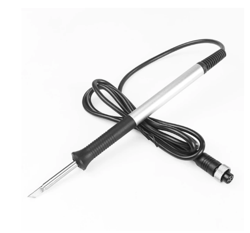

Нужна помощь обладателей этой ручки от Hendskit
2021-5-7 22-16-44.png [74.9 KiB]
Мне необходимо узнать её точный вес

dvk80, Вот

Кстати, в этой ручке вроде 4 провода, и люди меняют на 5 ,чтоб поставить термистор.
Думаю что это не обязательно. Земля и минус соединены в контроллере а можно их соединить в ручке а свободный провод использовать для термистора. но это через пару месяцев
 Заголовок сообщения: Re: паяльная станция T12 на stm32
СообщениеДобавлено: Пт май 07, 2021 23:06:58
Зарегистрирован: Пт апр 03, 2020 19:19:06
Сообщений: 85
dvk80, Да там 4 провода, распайка следующая:
1. Не подключен.
2. Нижний контакт жала, красный провод.
3. Корпус жала, зеленый провод.
4. Верхний контакт жала, белый провод, датчик положения.
5. Датчик положения, черный провод.
Так что вряд-ли получится по 4 проводам с термистором.
Если питание нагревателя осуществляется в станции коммутацией плюсового провода, как в обсуждаемой, то провода
и
можно объединить в ручке. Причем, корпус жала желательно подключать к массе через RC цепочку

mr_kot, Возможно, нужно экспериментировать. Но я вот что думаю, китайцы же не дураки, была бы возможность сэкономить на одной жиле в проводе уже бы давно сделали. Они на копеечных радикомпонентах экономят.

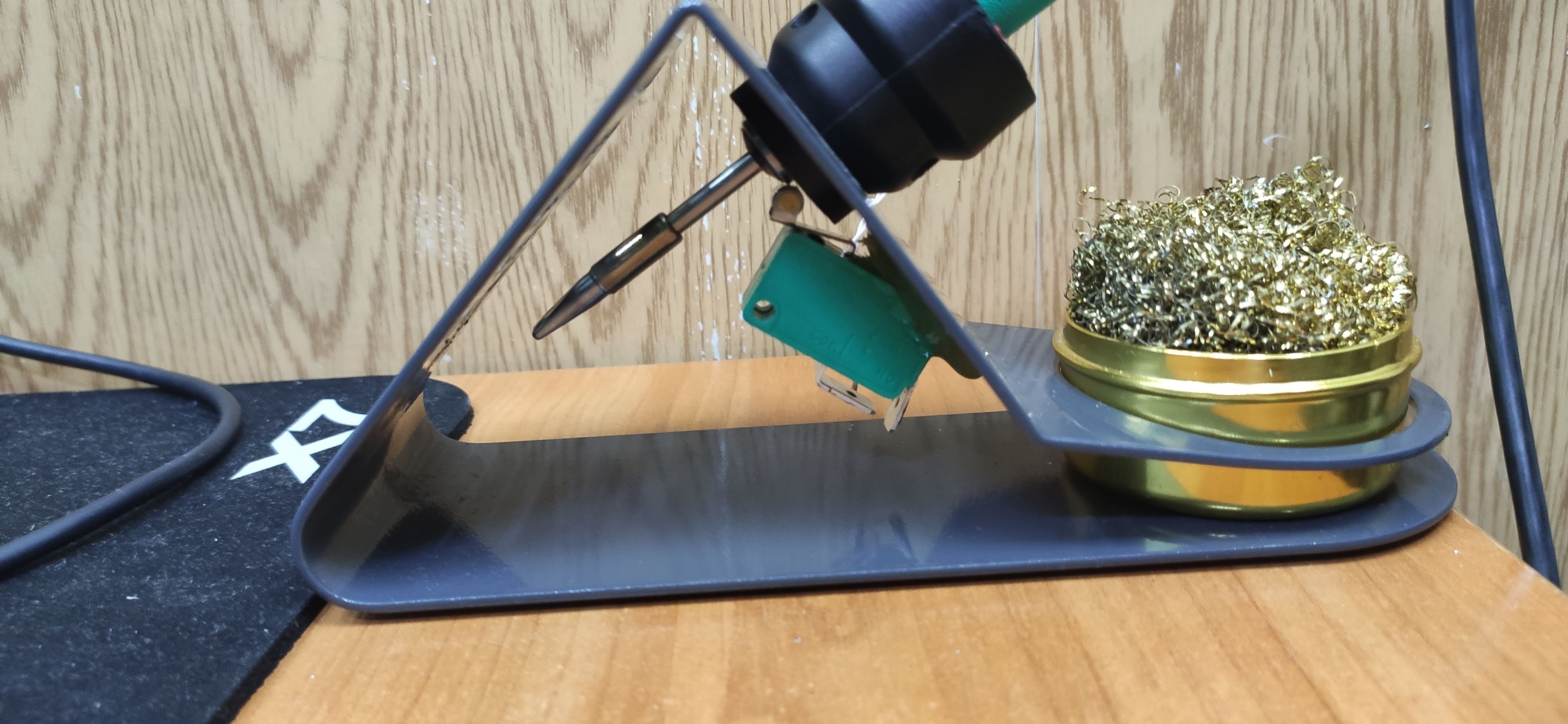

Возможно на небольших температурах он и не нужен. Но если поставить температуру градусов 400 (может кому то такое нужно ) , то думаю ручка прогреется хорошо и термистор в ручке будет не лишним.
До какой температуры термистор в ручке вообще нагревается при длительной работе ?
wickated1 писал(а):
у меня трехпроводное соединениедля всех ручек
Наверное можно обойтись и двумя проводами . Если решить что термистор не нужен, и использовать режим сна ни Шейк а Свич.
Вот только нужна нормальная подставка на которой корпус жала будет касаться её . А саму подставку подключить к пину SW (лучше через оптопару).
Поставил паяльник он сразу засыпает, убрал с подставки - он сразу включился. Наверное хорошо такая система будет работать на станциях к которым прикручена подставка (немного подшаманить только )
Думаю дело в универсальности. Ведь ручку можно подключить и к другой станции, у которой коммутация нагревателя осуществляется по минусу (массе). Тогда к этому проводу не подключишь ни термистор, ни переключатель. Хотя, для Т12 коммутировать минус проблематично. Скорее всего когда-то кто-то один так сделал, а все остальные тупо копируют.
Кстати, в ручке от 936 станции под Т12 (удочке) на плате предусмотрено место для установки RC цепочки, которое я использую, при этом и минус питания, и заземление жала идут от ручки к станции одним проводом
да ручка градусов до 35 греется, потому что 40 уже некомфортно. так же греется и плата, разница в пяток градусов при шаге установки в 10 ваще не роляет.
самое классное решение у жбц, один провод на подставку замыкается через специально обученный ободок ручки, я же наколхозил типа универсальный вариант.
в будущем конечно же поменяю на "почти оригинальную" подставку жбц, когда надумаю(точнее накоплю :))) ) расширить станцию. в том числе чтобы не страдать теми самыми "400 градусов" на бесполезных т12 иголках.

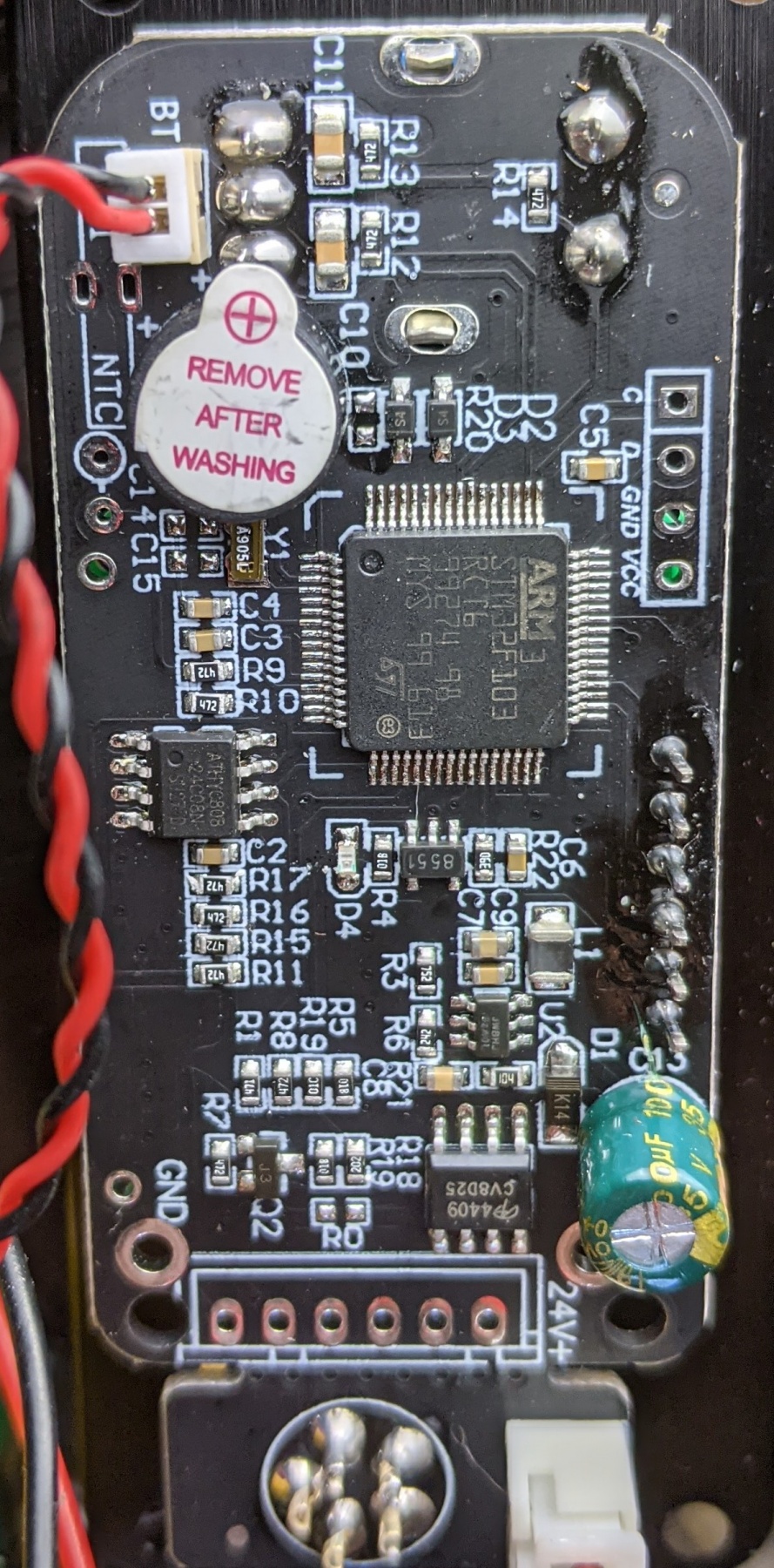

помогите, пожалуйста, оживить станцию KSGER T12.
покупал когда-то давно собранной и настроенной. пользовался и горя не знал.
но вот сегодня включив её после недельного простоя, на экране появилось предложение ввести RG1 с RG2.
ключи сгенеренные скриптом не подходят.
очень приблизительно помню, что у нее HW v.2.00 и SW v.2.09.
буду благодарен, если сгенерите ключи под данный девайс.
ID1: AD23
ID2: DBCA
фото платы:
СообщениеДобавлено: Вт май 11, 2021 17:25:08
Сообщений: 85
vat69, меняйте еепром 24xx.

еепром 24xx. прям падеж, хлам или мусор. 20шт на бакс . vat69 и да не покупай на АЛИ , там все такие. Поищи лучше с демонтажа, на старых материнках или подобном оборудовании.
Есть такие решения, после принятия которых, тараканы в голове аплодируют стоя.
.......Отругал своих тараканов, рассадил в голове по полочкам, запретил меняться местами.....
Притихли, не беспокоят, шёпотом обсуждают какой я плохой......
СообщениеДобавлено: Вт май 11, 2021 18:02:42
Зарегистрирован: Вт май 11, 2021 16:13:20
Сообщений: 9
спасибо за оперативные ответы.
правильно понимаю, что достаточно заменить чип на исправный, или нужно ещё и данные в него вшить?
