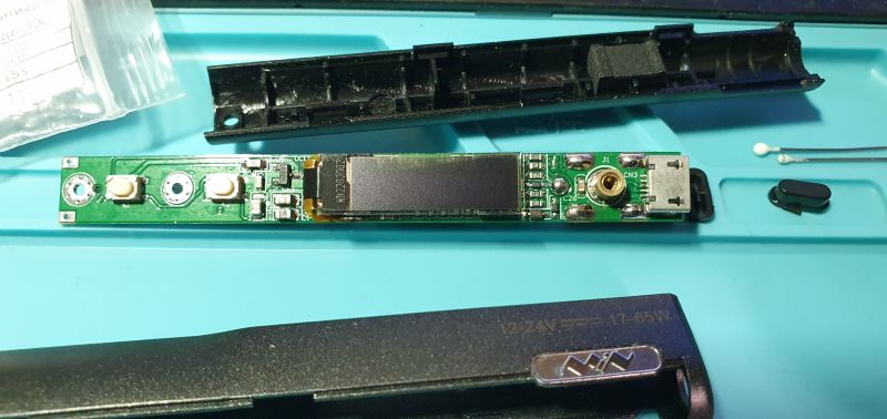

Всем привет. Извиняюсь за некропостинг.
Сдох экран на TS100. Цифры, надписи еле-еле видно. Может кто подскажет чем экран заменить?
Спасибо.

Аналогичная фигня, это при том что я им особо и не пользовался, лежал в ящике, достал, включил думал он вообще мертвый, пригляделся, экран еле еле показывает. Удалось починить? Замена экрана?
Спасибо.
О! Так оказывается, это болезнь!
У меня тоже еле видно символы на экране. Причём, через несколько минут после включения БП (использую и 12, и 19 В), яркость чуть поднимается.
Периодически доставал его, чтоб что-то припаять, а тут, - на тебе! - экран протух… может, и не он совсем… пошёл искать схему и наткнулся сюда ))
Будем разбираться. Как узнаю что нового, отпишу сюда.

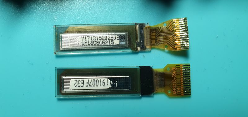

В общем, купил на Али экран за 60 рублей, перепаял, и всё прекрасно работает.
