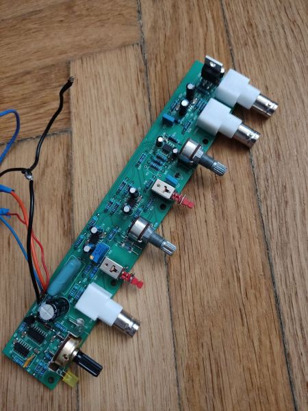

Всем привет!
Собрал схему с четвёртым ОУ для получения нулевого уровня (https://www.radiokot.ru/forum/download/ ... ?id=402488). Собрал сразу начистовую:
Всё заработало как надо. Один нюанс - если кто будет повторять с КД522 - имейте в виду, кто не знает, что у них широкая полоса на корпусе обозначает анод, я об это споткнулся, думал, что как у иностранных - где полоса, там катод.
Добавил в схему на выход буфер на BUF634 (потому что был под рукой), чтобы не задумываться вообще о нагрузках, да вывел параллельное второе гнездо выхода, чтобы обойтись без разветвителей.
Запитал всё это от доработанного напильником импульсного БП от старого двд плеера, сделал "раздельное питание" +5В и +-15В.

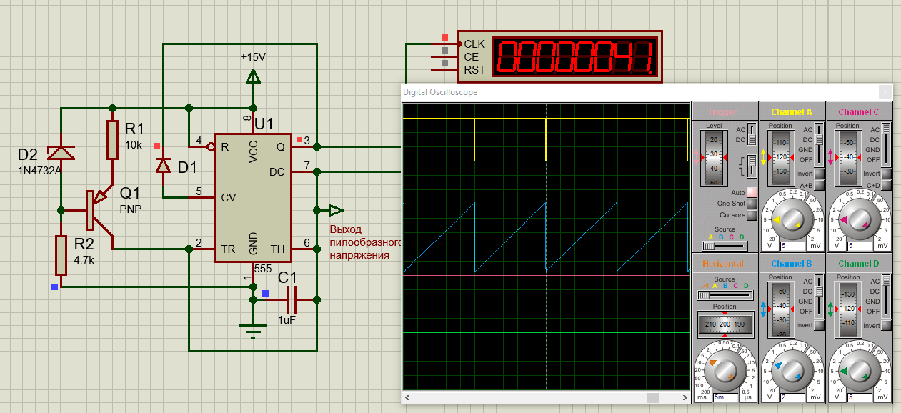

Ну и схема- 333 детали.. А как вот такой вариант?
http://zpostbox.ru/sawtooth_wave_genera ... timer.html
В симуляторе работает:
Генератор пилы на 555.PNG [136.29 KiB]

Добавлено after 28 minutes 46 seconds:
Хороший генератор пилообразного напряжения. Вполне можно использовать, например, в ГКЧ Скрыпника вместо генератора пилообразного напряжения на однопереходном транзисторе, добавив повторитель на транзисторе с общим коллектором, как у Скрыпника.
У описанной схемы генератор пилообразного напряжения тоже несложный. Высокоомный буфер на 1-м ОУ, компаратор на 1-м ОУ, одна логическая микросхема(вторая для сервиса), источник тока на транзисторе и 2-х диодах, накопительный конденсатор и ключ на 1-м транзисторе. (В наше время ОУ более доступны, чем однопереходные транзисторы)
Остальные 4 ОУ - 2 корпуса - сервис - возможность установки верхнего и нижнего уровней пилы.
Схема не такая уж сложная - компонентов немного. По логике простое. Должна быть хорошая повторяемость.
Как раз, если сравнивать обсуждаемую схему с "внутренней схемой" 555 таймера, то, можно обратить внимание на то, что они очень похожи по структуре- так зачем делать "на рассыпухе", если всё то же самое уже собрано внутри 555 таймера? :dont_know:
