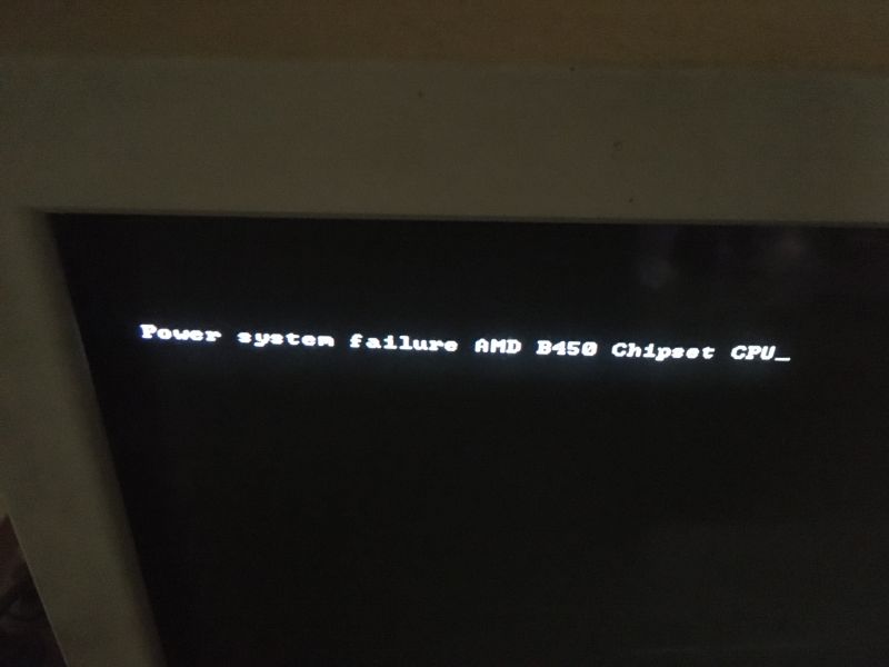

Я таки нашел мастера, ну скорее любителя помастерить. Чел конечно не профессионал и учится пока, но больше в этой деревне все равно ни кого не сыскать кто хоть вообще разбирается. Нашел кстати через "Авито" если кому интересно. Из оборудования был и микропаяльник и контактная сварка и какая то машинка с рукояткой на проводе в виде маркера (ей и пользовались). Благодаря предоставленной схеме (спасибо еще раз), мы нашли, точнее мастер на старой видюхе элемент, отпаяли и приделали на место срыва. И... материнка таки запустилась, но радости конечно нет. При включении выдает лишь одно сообщение:
Power system failure Amd B450 Chipset CPU_
Че значит, хрен его знает, что нужно не понятно и никакой реакции на клавиатуру, не бут-меню, не биос ни куда не войти.
Вобщем, восстанавливать я ее больше не собираюсь, скорее всего, все эти манипуляции ее окончательно добили.

"Ошибка системы питания". Надо бы проверить все напряжения с БП. Перед тем, как отправить в утиль. :(

Подключали два разных БП. У мастера мы подключали к БП на 1000W. На основной разъем 24 pin и на разъем питания процессора 1 на 8 pin.
И мой БП на 800W, я дома подключал. На основной разъем 24 pin и на разъем питания процессора 2 по 4 pin. Все подключено.
То же сообщение, без изменений и ни какой реакции на клавиатуру. Клаву тоже кстати менял.

А что это за элемент? и в какой цепи стоит? или может есть ещё повреждения?
Похоже что где-то цепь контроля питания повреждена или неправильно восстановлена... (может номинал впаянной детальки не тот)

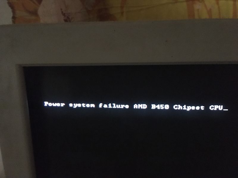

батарейка биоса живая?
Добавлено after 1 minute 9 seconds:
если можно - сделайте фото экрана или только этого сообщения

Батарейка в норме, новую поставили.
Экран фото, попробую сделать.

скорее всего повреждена (обрыв или кз) одна из цепей контроля напряжения, обычно они располагаются около южного моста - подробнее (назначение цепи, расположение и номиналы элементов) надо смотреть по документации.

Без обид на качество фото, какое есть. Фотаю на мыльницу.

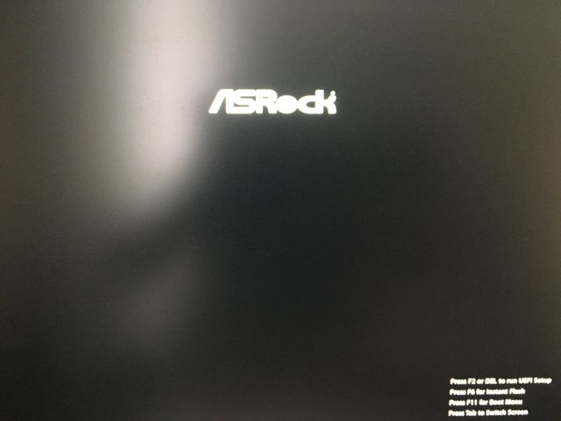

Ах...фигеть! Она таки запустилась. И стабильно работает. Я даже уже хотел писать сообщение с нового компа, но установив вин-11 переустанавливаю заново на 10, ибо 11 для меня несовсем удобен.
Так как я приехал, все работает и я счастлив и не тороплюсь, по порядку все расскажу в чем было дело и как все разрешилось. Текста много.
Когда оторвался конденсатор, вместе с ним оторвались и контакты куда все крепилось, прямо "с мясом". Остались лишь масенькие, медные, меньше микрона (не знаю как назвать) кусочки проводки на самой плате. Мастеру пришлось как он выразился: напаять "шишечки" к чему крепить новый элемент. Ну напаять то напаял, но дохрена так то. Когда крепил элемент, то попросту размазал эти "шишечки" и слил в единую каплю. Превратив полупроводниковый конденсатор в оловянный проводник. Вызвав скорее всего замыкание которое и отобразила ошибка.
Когда я принес материнку второй раз, он даже не заметил этой ситуации, на вид то все норм и мы все еще долго не могли понять причины пока решили не перепаять на еще один конденсатор, другой. Тут то все и прояснилось.
Как итог: мастер использовал некий прибор "оловоотсос", а когда появился разрыв образовав контакты, прилепил к расплавленному олову элемент и он впаялся. На вид даже крепко. Проверять крепко или нет я не стал! Просто поверил. После собрали, подключили к монитору и все. Изображение: логотип, а потом в биос, клавиатура в порядке все отвечает, работает.
