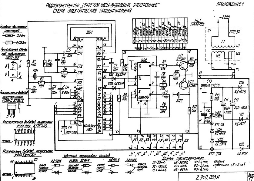

Добрый день. На днях реанимировал свои часы из набора старт 7231. Работают во всех режимах, но нет индикации мигающих точек. Они вообще не светятся. VT1 рабочий. Какое напряжение должно быть на 2 и 10 ноге индикатора. Индикатор пока менять не пробовал. Проблема в нём или ЛА9 виновата?

777Андрей777 писал(а):
На днях реанимировал свои часы из набора старт 7231. Работают во всех режимах, но нет индикации мигающих точек. Они вообще не светятся. VT1 рабочий. ..... Проблема в нём или ЛА9 виновата?
Какой именно вариант схемы у вашего радиоконструктора? Вообще- "точками" мигает непосредственно вывод микросхемы 145ИК1901(1911)-
Похоже, что в вашем варианте- да, мигает точками транзистор через 561ЛА9 :dont_know:

 Заголовок сообщения: Re: Не работают собранные часы из конструктора "Старт 7231"
СообщениеДобавлено: Пт дек 23, 2022 04:24:50
Зарегистрирован: Чт янв 27, 2022 09:17:48
Сообщений: 5
Спасибо, Александр! Всё оказалось до банальности просто. Был плохо пропаян эммитер VT1 с одной стороны на двухсторонней плате.

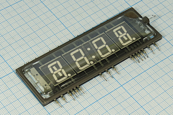

 Заголовок сообщения: замена дисплея ИВЛ1-7-5
СообщениеДобавлено: Пн фев 27, 2023 11:40:10
Зарегистрирован: Сб ноя 22, 2008 22:11:28
Сообщений: 84
Добрый день, не стал плодить новую тему. Вопрос по замене дисплея ИВЛ1-7-5 в аналогичных часах на похожий по размерам и напряжениям/токам питания, но имеющий 5 разрядов (см фото) Проблема в следующем, что на сетке двоеточия еще и сегменты "висят", т.е. при подключения сетки двоеточия к сетке десятков минут в разряде двоеточия светятся ненужные сегменты, а так-же светится две вертикальные палки в разряде десятков часов. Какие есть варианты относительно простого решения проблемы? Есть-ли способ выжечь ненужные сегменты без риска повредить остальную часть индикатора?
СообщениеДобавлено: Пн фев 27, 2023 12:58:28
Карма: 195
Рейтинг сообщений: 8545
Сообщений: 42514
Я менял на NEC FIP4F15A, даже сделал специальную переходную платку, так как "в лоб" эта задача тоже не решалась- в крайних разрядах есть вертикальные сегменты, параллельно подключённые к точкам.
https://www.quartz1.com/price/model.php?akt=6052.00
Выжечь сегменты не получится, если только у вас нет какого-нибудь промышленного лазера, способного фокусироваться только в нужной точке на нужной глубине.
Как подключить- надо подумать. Возможно, что и можно "извратиться".. :dont_know:
То, что в третьем разряде есть сегменты- ерунда, обходится легко, хуже то, что вертикальные сегменты в правом разряде параллельны точкам, и они будут мигать вместе с точками..
Всё равно- надо подумать..
зы.. Вам будет нужно раздельное отключение точек, или пусть вместе мигают?
зызы.. А в Кварце ни тех, ни других индикаторов уже нет.. :dont_know:
СообщениеДобавлено: Пн фев 27, 2023 13:05:18
Сообщений: 84
"То, что в среднем разряде есть сегменты - ерунда..." а вот с этого момента по подробнее? По поводу двоеточия - в данном индикаторе разделения на верхнюю и нижнюю точку нет, они на одной ноге сидят.
СообщениеДобавлено: Пн фев 27, 2023 15:34:33
Карма: 195
Сообщений: 42514
Когда я менял ИВЛ1-7/5 на NEC FIP4F15A "в лоб" у меня замигали точки и вертикальные сегменты, тогда я взял и поменял местами провода- секундные импульсы подал на сетку, а точки соединил с сеткой разряда единиц часов.. у вас можно попробовать сделать так же :dont_know: ..
СообщениеДобавлено: Пн фев 27, 2023 16:24:22
Карма: 195
Сообщений: 42514
Скорее всего, сегменты будут светиться - секундный импульс- длинный, и, за это время сегменты тоже будут светиться.. :facepalm:
